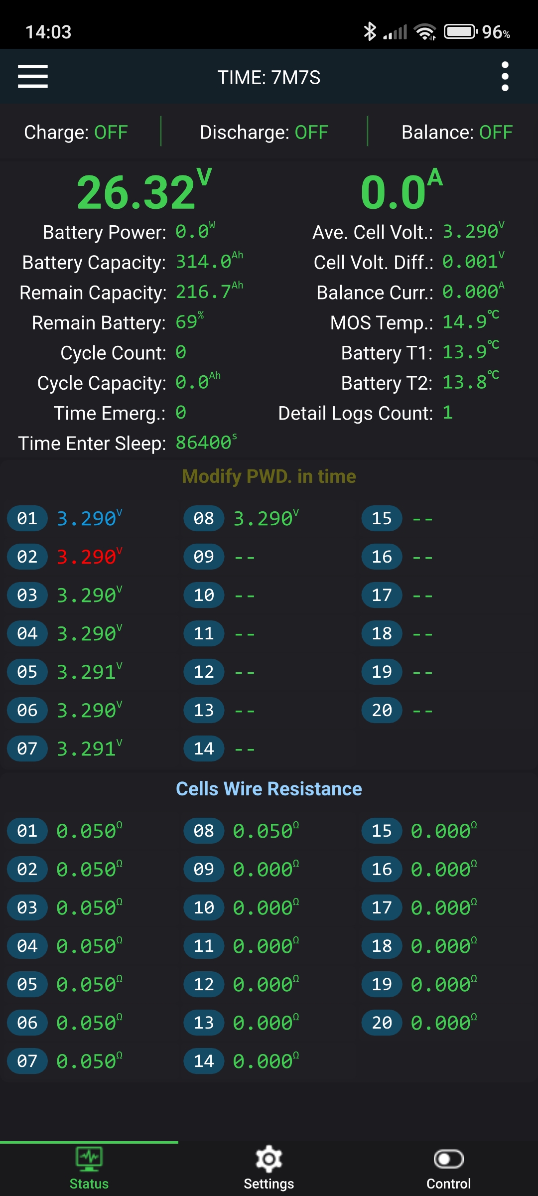

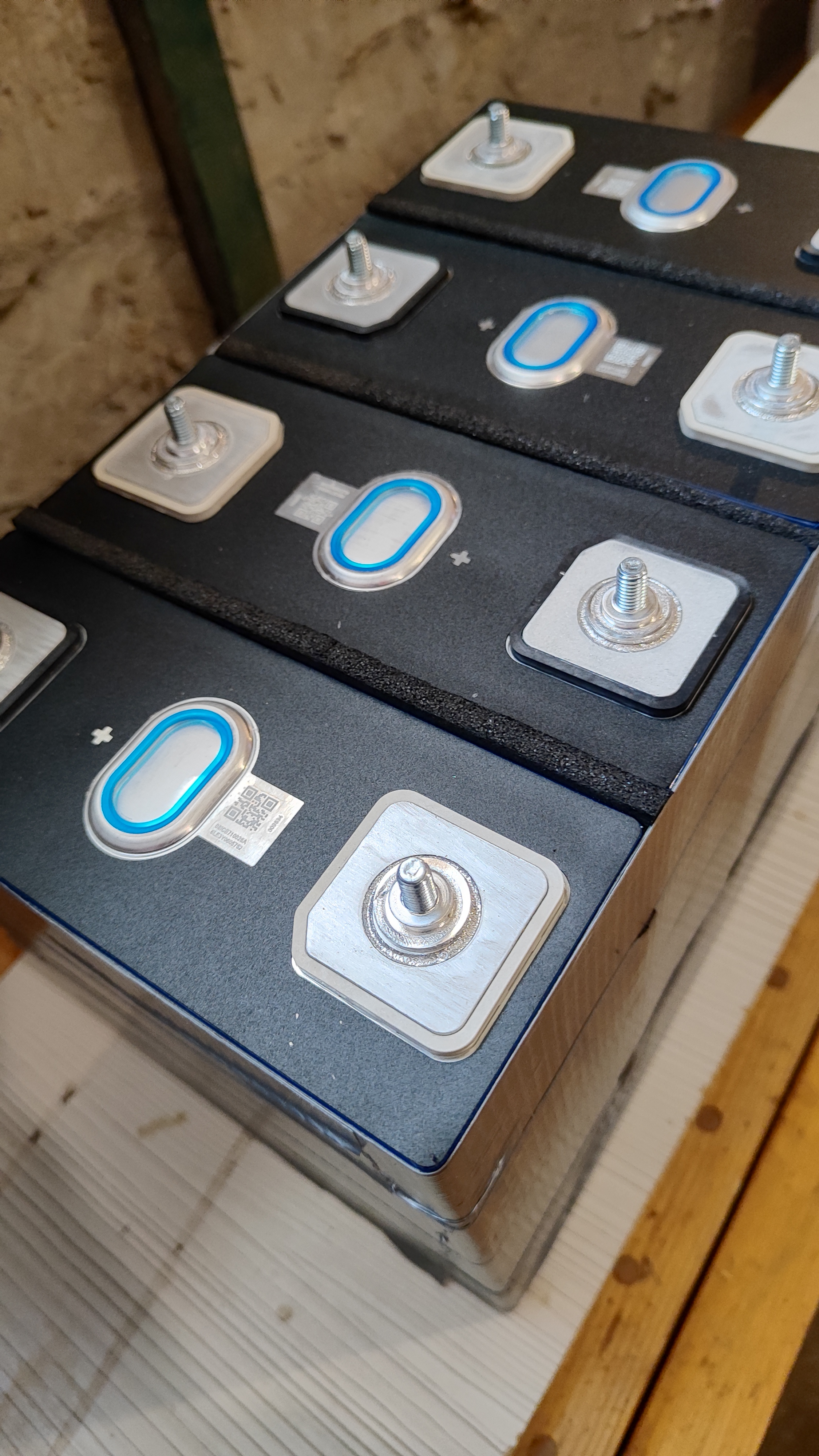

  • Батарея готова. Зібрав ще позавчора. Запустив СЕС сьогодні ( приїхала плата з Китаю для інвертора ).
    Найважчим в роботі по збиранню АКБ виявилось обтиснути дроти на BMS.
    В JK BMS іде два дроти 7awg на вхід та вихід відповідно. Чому два по 7 а не один 2awg я не розуміє. Бо обтиснути один на багато простіше.
    А от засунути два в наконечник 25/6 я так і не зміг. Добре що взяв ще 35/6. Використував його.
    Взагалом збірка пройшла без ексцесів. Трохи лячно було щось хомутнути, але вже працює.
    Скрін - перший запуск.
    Зараз АКБ на зарядці і балансуванні. Навантаження ще не подавав.
