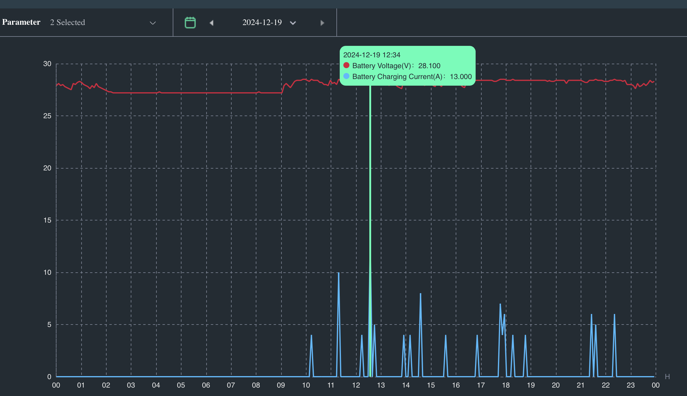

Всім привіт , маю інвертор POWMR POW-HVM4.2M-24V-N та акумулятор PAPOOL LiFePO4 24V 140Ah, останні місяць інвертор постійно кожні 30-60 хв дозаряджає аккумулятор в режимі bulk charging і не переходить в режим float charging при наявності основної електромережі. Не знаю де шукати проблему чи в аккумуляторі чи в інверторі. Сонячних панелей нема.
Бачу по статистиці що інвертор оці кожні 30-60 хв бачить просідання зарядку до 95% і починає дозаряджати акумулятор при чому кулери шумлять постійно і це дратує. Пару разів на день він взагалі відключаєтся від мережі переходить на аккумулятор десь на 30-60 секунд і потім повертается на мережу включає bypass та починає знову заряджати вже заряджений аккум
Налаштування в інверторі :
battery type: user
bulk charging 28.4v
float charging 27.2v
cut off battery voltage 22.4v
ток зарядки: 40A
charge source priority: solar and main
Перебробував вже все що знайшов в інтернеті: скидував налаштування, перепідключав батарею, встановлював однакові bulk and float charging. Думаю що може є якись розінхрон між коммунікацією BMS батареї та інвертора, тому вже навіть гуглю варіант через RS 485 підключити інвертор до аккумулятора. по данним BSM в додатку розбіжність між ячейками 0,01V, наче відбалансовані нормально
Може ви щось тут порадите , бо здаєтся інвертор вбиає аккумулятор чи сам помирає.
P.S> вдалось спіймати на відео там де інвертор відключаєтся від мережі при її наявності і переходит на аккумулятор і потім повертается назад https://drive.google.com/file/d/1u35xGa ... sp=sharing
Dessmonitor 2024-12-21 00-49-08.png (352.21 Кіб)налаштування інвертору Переглянуто 19456 разів
Dessmonitor 2024-12-21 00-48-49.png (418.89 Кіб)налаштування інвертору Переглянуто 19456 разів
Dessmonitor 2024-12-23 16-01-34.png (424.42 Кіб)графік зарядки та заряду аккумулятора Переглянуто 19456 разів

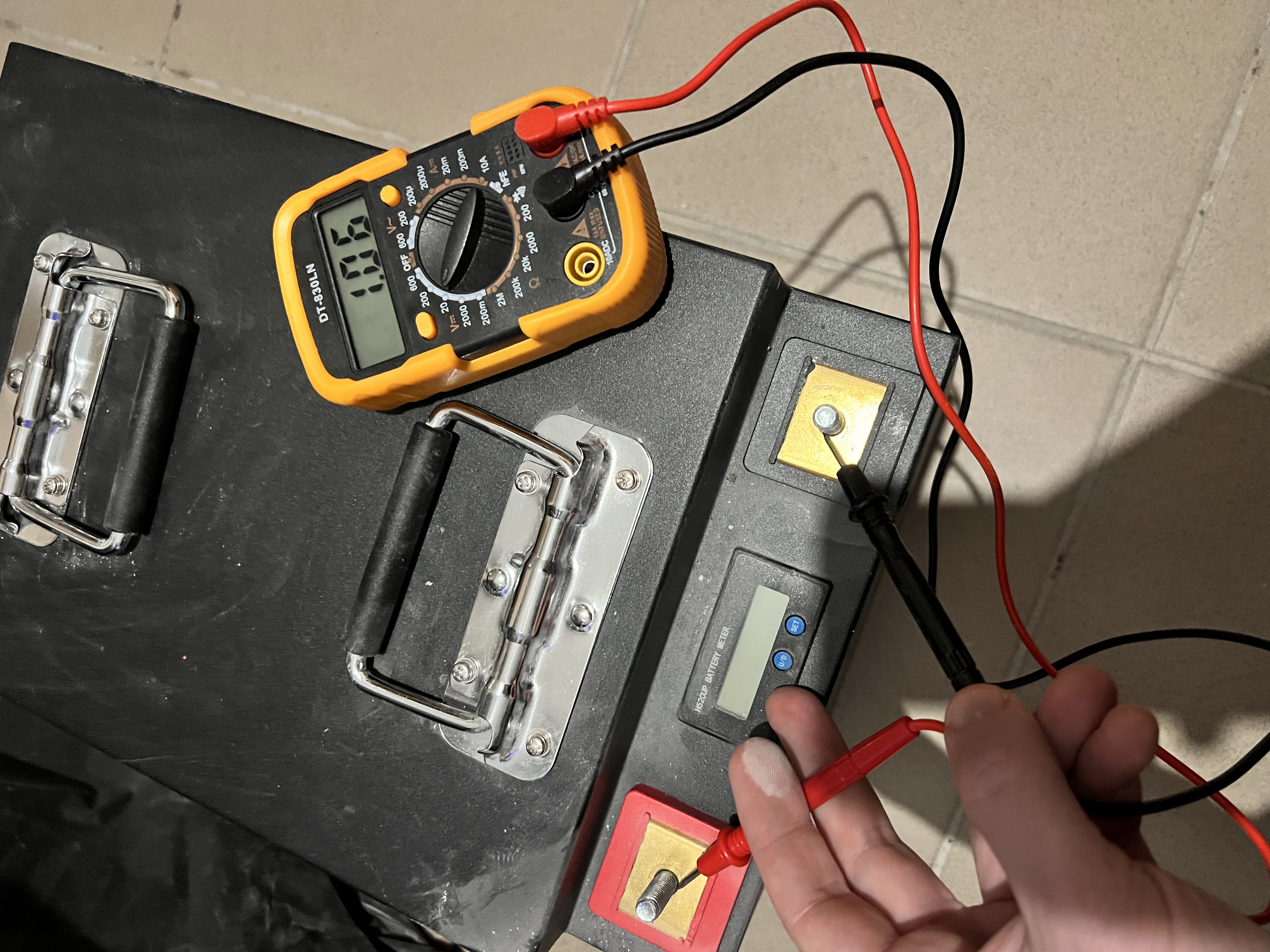

Відключав на 2 доби аккум від інвертора щоб подивитись як він себе поведе. Сьогодні поміряв перед підключенням на клемах були десь 4V !! Заряд на аккумі показував 0%! Думаю включу в інвертор хай заряджає. Але інвертор його не бачить, на клемах 1V! Виглядає що аккум таки накрився чи BMS. Написав продавцю на аліку, запросив warranty support.
Якщо є поради чи можна його реанімувати якось, а то варік зараз тіки новий купувати(((
P.S. думаю проблема з самого початку була не з інвертором а з аккумулятором
IMG_0184.jpeg (3.05 МіБ)Показники аккумулятора Переглянуто 19441 раз
БМСка пішла у захист. треба з'ясовувати ЧОМУ
Так , BMS чогось пішла в захист хоча аккум 2 дні був відключений від споживачів. Відпочивав просто.
