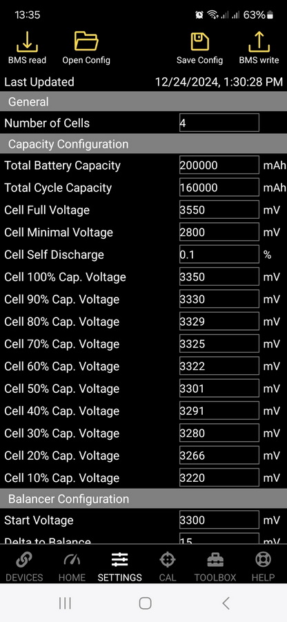

  • Питання до знатоків. Рідний застосунок (слоник) показував 78% заряду. За порадою з повідомлення на цьому форумі встановив ще Overkill Solar. Щось клацнув в OS і стало показувати рівень заряду 91%. Перейшов в рідну аплікуху - там також тепер показує 91%. Суть питання: чи потрібно щось робити, щоб повернути назад налаштування, які я змінив, щоб показувало коректно, чи воно само відкалібрується?
    Трішки полазив по налаштуванням OS. Думаю, що проблема в налаштуваннях нижче. Що цікаво - я ці налаштування не чипав. Вони в Overkill Solar були такі по замовчанню. Але, як я зрозумів з таблиць відповідності напруги та рівня заряду, що є на просторах інету, ці цифри некоректні. Підкажіть, які значення краще виставити у параметри зі скріншоту нижче?
    Взагалі то оці параметри не впливають на роботу BMS і реальну ємність.
    Я б виставив для 100% 3.6 вольт
    А далі зменшував по 0.2 на кожні 10%

    Хм, значить, десь в іншому місці про цей застосунок прочитав. Класна штука, раджу. Дозволяє налаштовувати різні параметри BMS для PAPOOL.
    Якщо будете встановлювати, є пара нюансів: перш ніж щось міняти в налаштуваннях, натисніть кнопку "Read BMS" и потім збережіть файл конфігурації на всяк випадок. А також буду вдячний, якщо зробите скрін стандартних налаштувань нашої БМС і скинете сюди ;-)
    І ще одне: після внесення змін до БМС, відключається подача живлиння на розряд. Я перший раз злякався, що капець прийшов. Але в "слоніку" включив тумблер розряду і все ок.

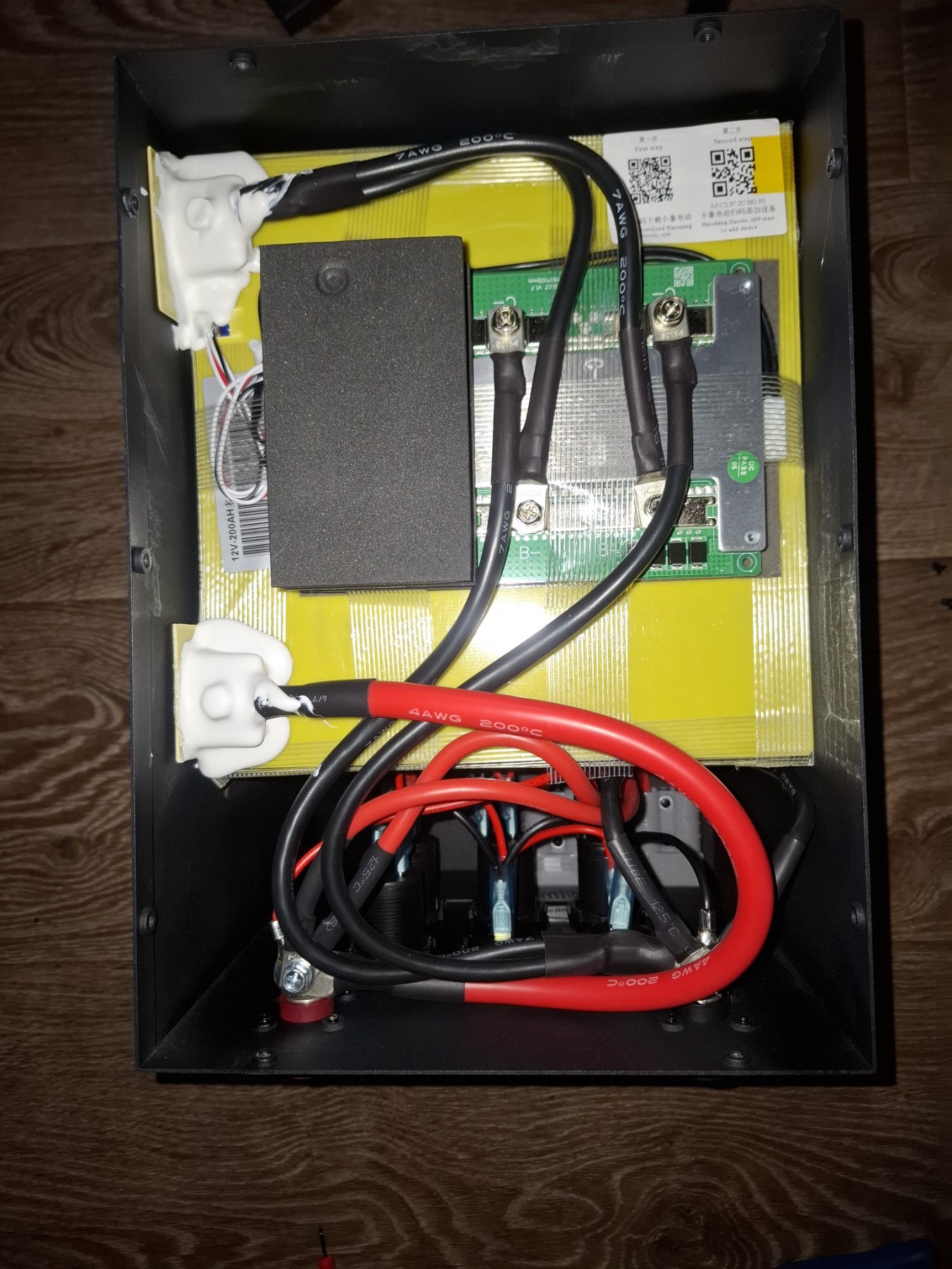

  • Доречі, я знімав кришку зі свого акумулятора. Я не експерт, але візуально все виглядає доволі добротно, ніяких іржавих контактів, як десь в відгуках озвучували.
