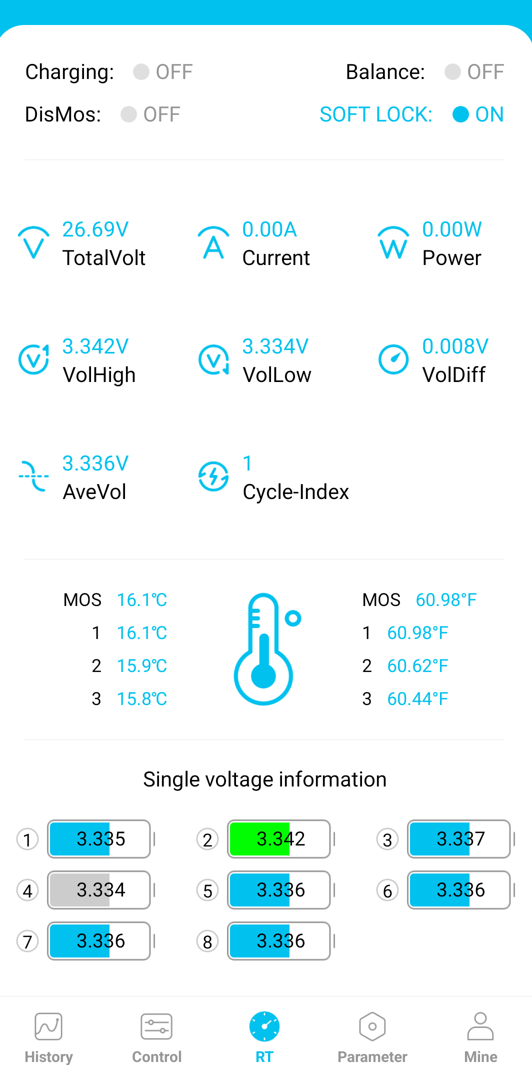

Battery equalization виставити OFF
Після першого заряду розбіг по комірках був 0.3. Пройшло майже 2 доби, балансування припинилось автоматично на позначці 0.008.
С чого можна зробити висновок що балансування можливе якщо розбіг більше 0.01

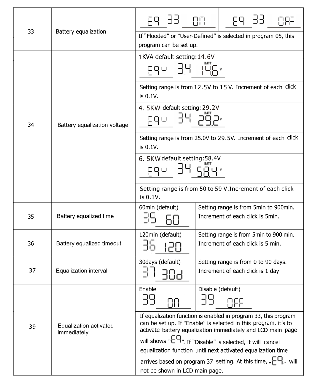

Прочитав інструкції до свого інвертора 4,5 кВт MPS-VX-4,5K – ULTIMATRON (це той же POWMR) . Знайшов наступне застереження. "Ця модель не має функції BMS, вона не може спілкуватися з літієвими батареями з BMS". Запитання. Чи можна підключити батарею із BMS, вимкнувши перед цим балансування на інверторі? Чи є інший варіант. Наприклад: відключити на батареї
плату BMS і клеми АКБ підключити напряму до інвертора, при цьому включити балансування на інверторі. Дякую.
Так!Almart6613 писав: ↑Суб жовтня 26, 2024 9:02 am Чи можна підключити батарею із BMS, вимкнувши перед цим балансування на інверторі?
Ні. В жодному разі!!!Almart6613 писав: ↑Суб жовтня 26, 2024 9:02 am Наприклад: відключити на батареї
відімкнути БМС - це найгірша ідея. прям ТОП найгірших ідей.
Для балансування комірок потрібно знати напругу на кожній ОКРЕМІЙ комірці! Як це можна зробити, коли в тебе до інвертора іде лише 2 дроти (плюс та мінус)? відповідь - ніяк.
Балансування на інверторі - то "балансування" для свинцевих батарей. Я б швидше назвав його не балансуванням в прямому сенсі цього слова, а "розгойдуванням". Там іде цикл "імпульс заряду + трохи розряд" і так по колу з поступовим підвищенням напруги! тому це "балансування" категорично не підходить для будь-якого літію. Бо правильне балансування літію - це вирівнювання заряду на комірках. Одні балансири роблять це через "переливання" від більш зарядженої комірки в менш заряджену, інші просто спалюють надлишковий заряд на резисторах, треті "перекачують" заряд з більш зарядженої в загальну шину, а звідти в підзаряджають ті що не встигають.
Але всі ці методи балансування об'єднує одне - контроль за кожної окремою коміркою.
Almart6613 писав: ↑Суб жовтня 26, 2024 9:02 am Прочитав інструкції до свого інвертора 4,5 кВт MPS-VX-4,5K – ULTIMATRON (це той же POWMR) . Знайшов наступне застереження. "Ця модель не має функції BMS, вона не може спілкуватися з літієвими батареями з BMS". Запитання. Чи можна підключити батарею із BMS, вимкнувши перед цим балансування на інверторі? Чи є інший варіант. Наприклад: відключити на батареї
Дякую! Зрозумів.ACDC писав: ↑Суб жовтня 26, 2024 9:36 amТак!Almart6613 писав: ↑Суб жовтня 26, 2024 9:02 am Чи можна підключити батарею із BMS, вимкнувши перед цим балансування на інверторі?Ні. В жодному разі!!!Almart6613 писав: ↑Суб жовтня 26, 2024 9:02 am Наприклад: відключити на батареї
Дякую!Androll писав: ↑Суб жовтня 26, 2024 9:37 am відімкнути БМС - це найгірша ідея. прям ТОП найгірших ідей.
