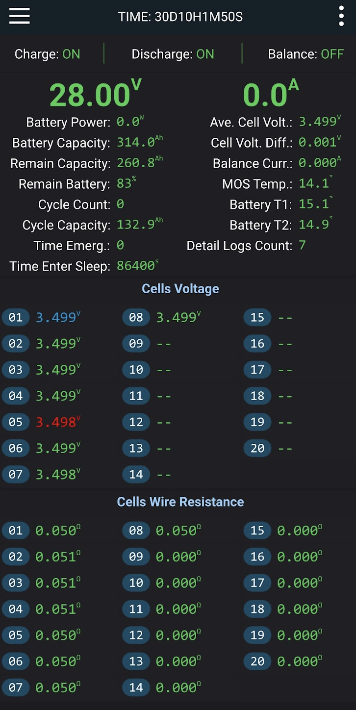

30 діб замірів, коригувань напруги та струму на інверторі та bms. Токові кліщі таки стали в нагоді, бо струм BMS теж рахувала з похибкою.
Результатом задоволений Для ідеальної картинки, залишилось дочекатись поки BMS перерахує Remain Capacity.
Цікавий момент. Якщо в налаштуваннях BMS перезаписати Battery Capacity, навіть не змінюючи його значення, то скидаються показники Cycle Count та Cycle Capacity.

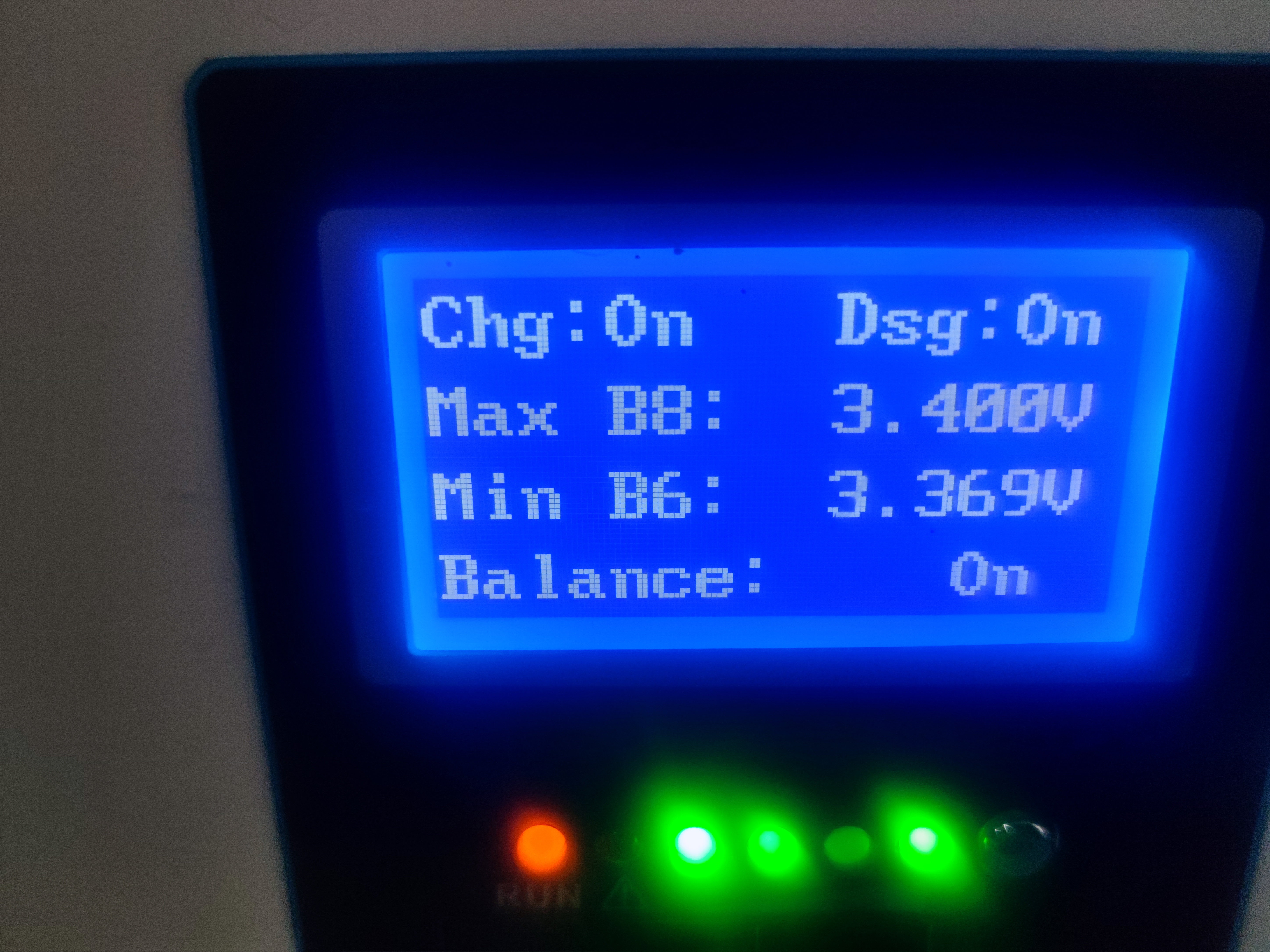

Одна комірка В6 вже декілька раз показувала низький заряд, набагато нижчий за решту, що в такому випадку робити? Її на заміну чи що?

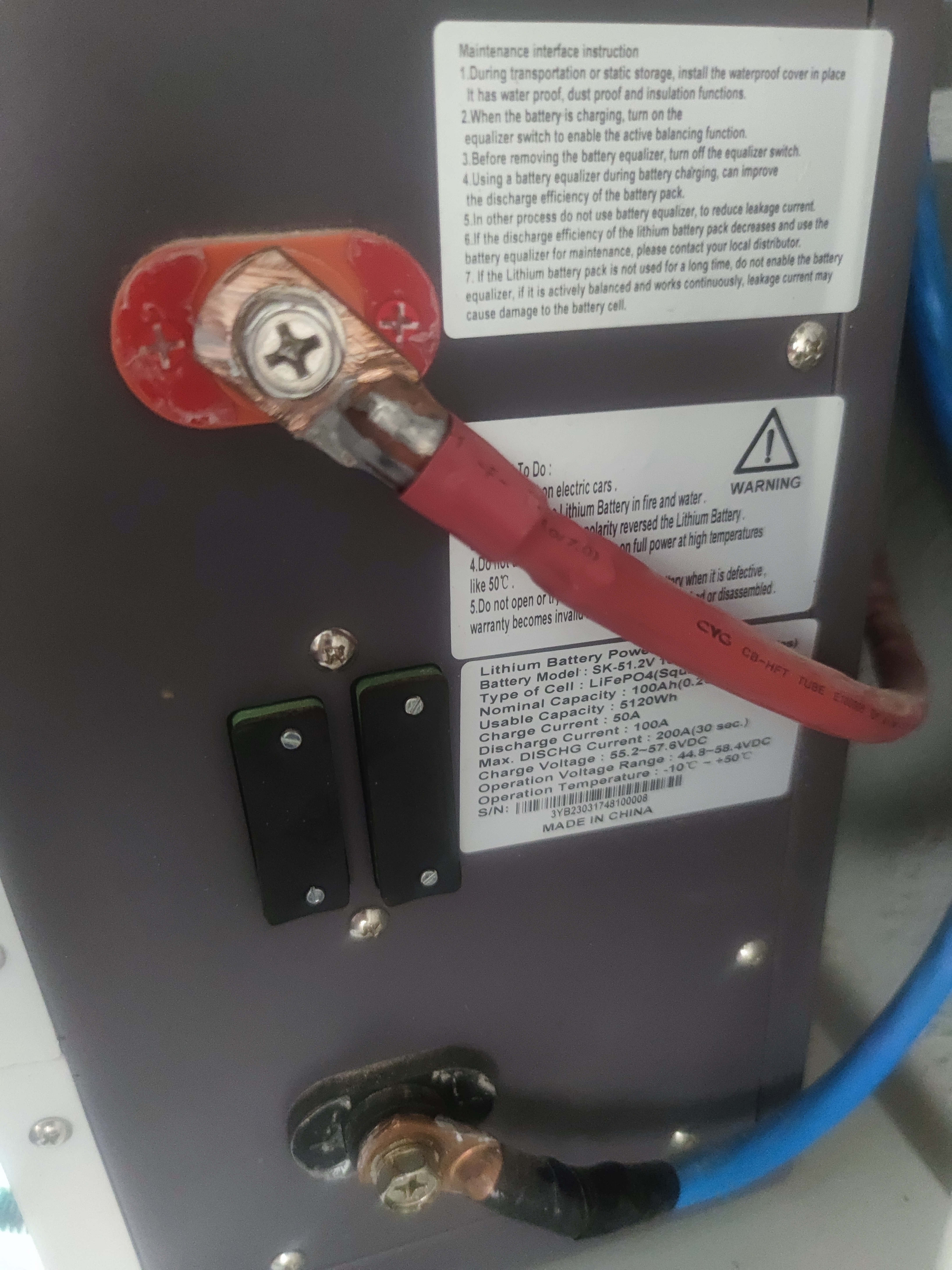

Дуже великий розбіг в показниках між інвертором та клемами. Дроти які з'єднують акб та інвертор якого перетину? Контакти на АКБ та на інверторі нормально затягнуті?На клемах акк 54.8, на акк пише 53.34, на інверторі 53.2

Якщо в зарядженому стані розбіг 0.005 а потім одна комірка починає просідати. То скоріш за все на заміну.Одна комірка В6 вже декілька раз показувала низький заряд, набагато нижчий за решту, що в такому випадку робити? Її на заміну чи що?
Але я б зарядив до 56 вольт і подивився що буде з балансуванням. Потім вже приймати рішення що до заміни.
Тільк спочатку треба розібратися з цим. ОБОВЯЗКОВО! Бо можна спалтити інвертор якщо АКБ закриється під час заряду!

Який перетин не знаю, не дуже в тому розуміюся, товщина десь як вказівний палець, клеми добре затянутяв, показує зараз 55.5 на клемах, 54.5 на інверторі. Інвертор в мене такий https://haitech.com.ua/product/lifepo4- ... -512-kw-h/ACDC писав: ↑Чет грудня 05, 2024 1:53 amДуже великий розбіг в показниках між інвертором та клемами. Дроти які з'єднують акб та інвертор якого перетину? Контакти на АКБ та на інверторі нормально затягнуті?На клемах акк 54.8, на акк пише 53.34, на інверторі 53.2Якщо це дісплейчик на готовій а не самозібраній АКБ то йому взагалі не можна вірити. Що показує BMS ?на акк пише 53.34

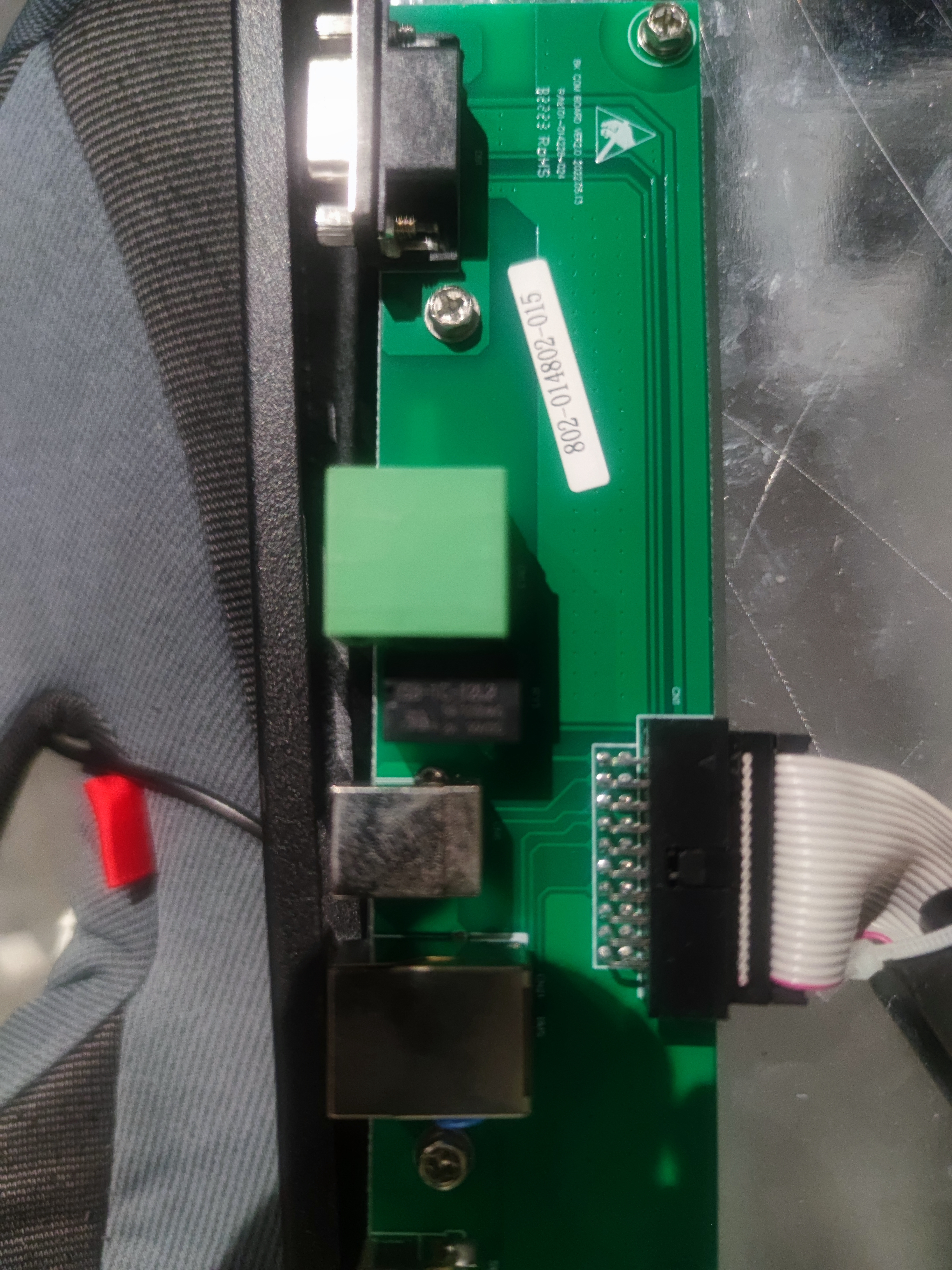

І ще одне питання кабель від bms підключається в розєм rs485 чи rs 232?
