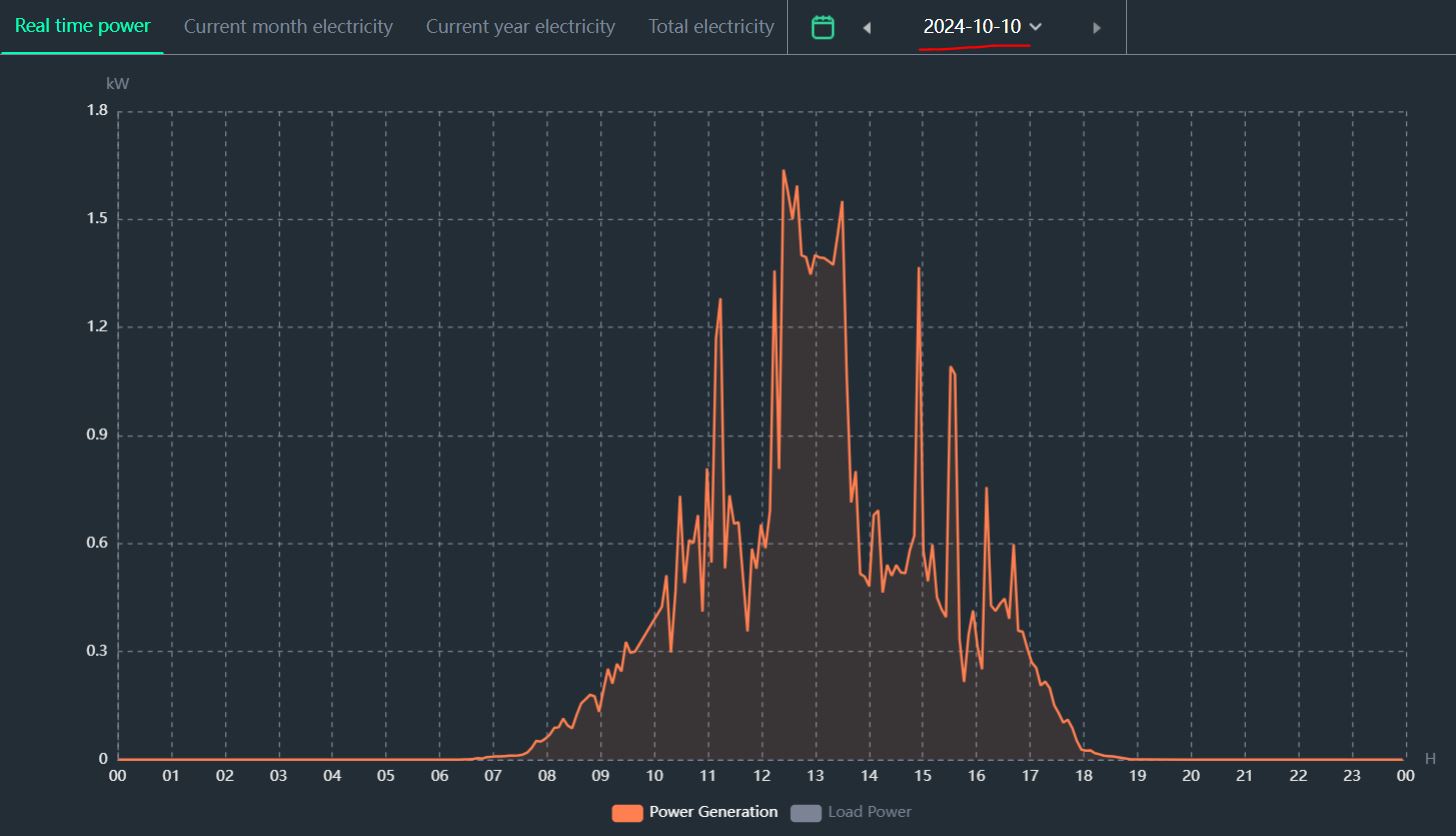

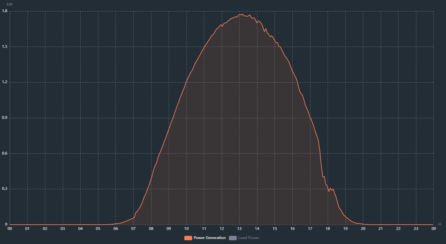

  • Androll писав: Чет жовтня 10, 2024 5:59 pm маю такий от графік генерації (звісно - це в ідеальний день, коли не було жодної хмаринки).
    Але це ж графік під навантаженням?
    Тобто у Вас є постійне високе споживання?
  • Noname-energy писав: Чет жовтня 10, 2024 7:50 pm Дякую! Це влітку така генерація? Бо я зі свого поля 1440 Вт поки більше 870 Вт не бачив(
    ні. це в вересні вже. влітку, кажу ж - максимум бачів 2,6кВт. але не зміг знайти такий "красивий" графік, щоб показати освітленість.

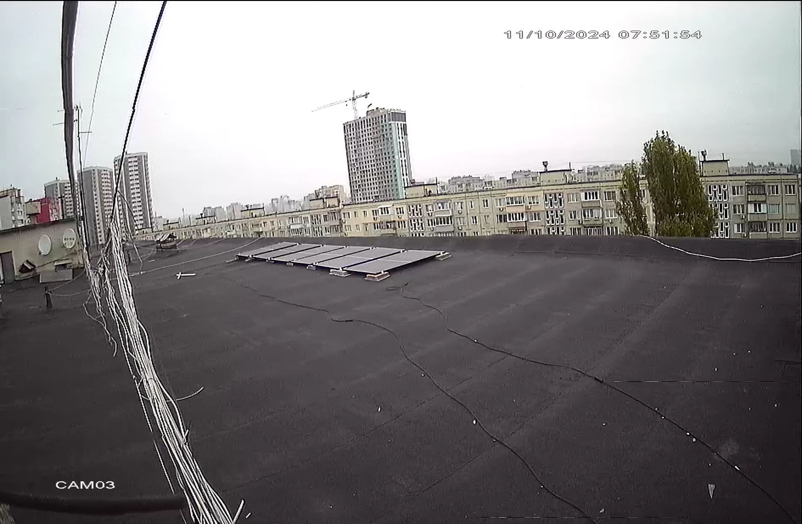

    просто, кажу ж, в мене панелі просто лежать на даху, а це вважається не вірно - кут відсутній. наразі зараз в мене генерація десь приблизно 1,4-1,6 Квт в піку (вчора було).

    ось вчорашній графік. пік навіть був 1,638кВт
