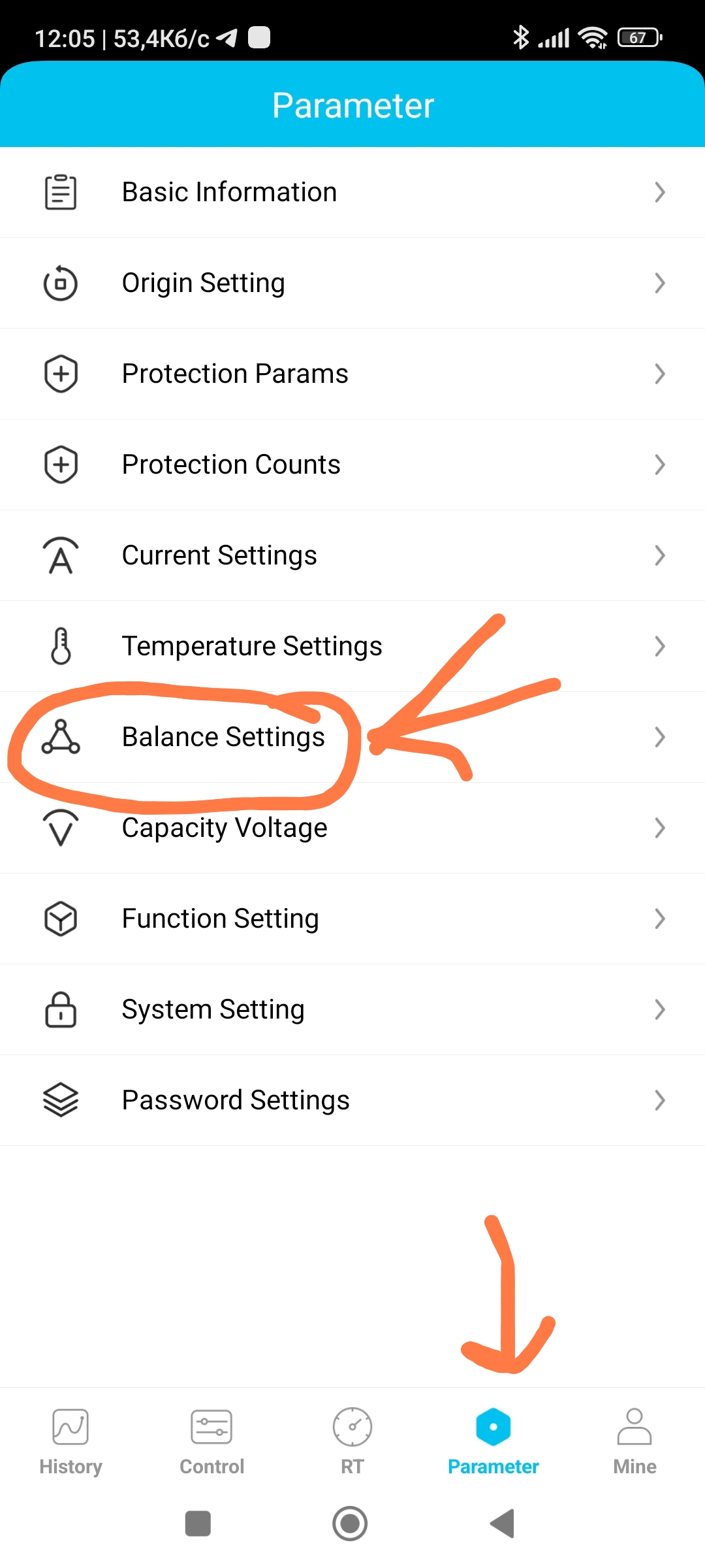

Спробував у налаштування змінити напругу початку балансування та макс розбігу напруги на комірках. Але щось там не так, які значення не ввожу, все рівно всановлюється 526 мВ для обох значень. Тож будьте обережні
Де ви це встановлювали?ДмитроДмитро писав: ↑Чет жовтня 31, 2024 10:30 pm Спробував у налаштування змінити напругу початку балансування та макс розбігу напруги на комірках. Але щось там не так, які значення не ввожу, все рівно всановлюється 526 мВ для обох значень. Тож будьте обережні
А що це? Де ви то виставляєте?
Цікаво. Мене взагалі в той розділ не пускало.
На мою думку, там нічого змінити неможливо. Заблоковано виробником АКБ. Тільки перегляд.
