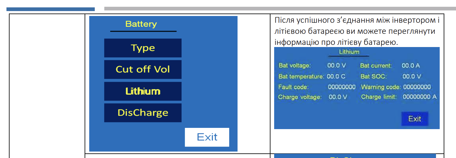

    І ще одне питання кабель від bms підключається в розєм rs485 чи rs 232?
    Зазвичай rs485. Але якщо виплануєте підключати інвертор і акб по rs485 то треба зробити відповідні налаштування в інверторі.
    На фото контактні місця на АКБ ніби пофарбовані? Та й ще якись шайби? Довжина проводу яка?
    Напруга на інверторі і батареї показує однакова, думаю то або в мене такий вольметр або руки) по rs485 які треба налаштування робити на інверторі і на батареї? Біля контактних місць ізолента, але не на самих контактах, довжина проводу близько 1м. Інвертор такий https://haitech.com.ua/product/haitech- ... -inverter/, дякую.
  • по rs485 які треба налаштування робити на інверторі і на батареї?
    Виходячи з інструкції ваш інвертор "розумний" і сам визначає що є підключення до bms АКБ.

    Тобто нічого додатково не треба налаштовувати а тільки підключити кабель RS485 до АКБ та інвертора

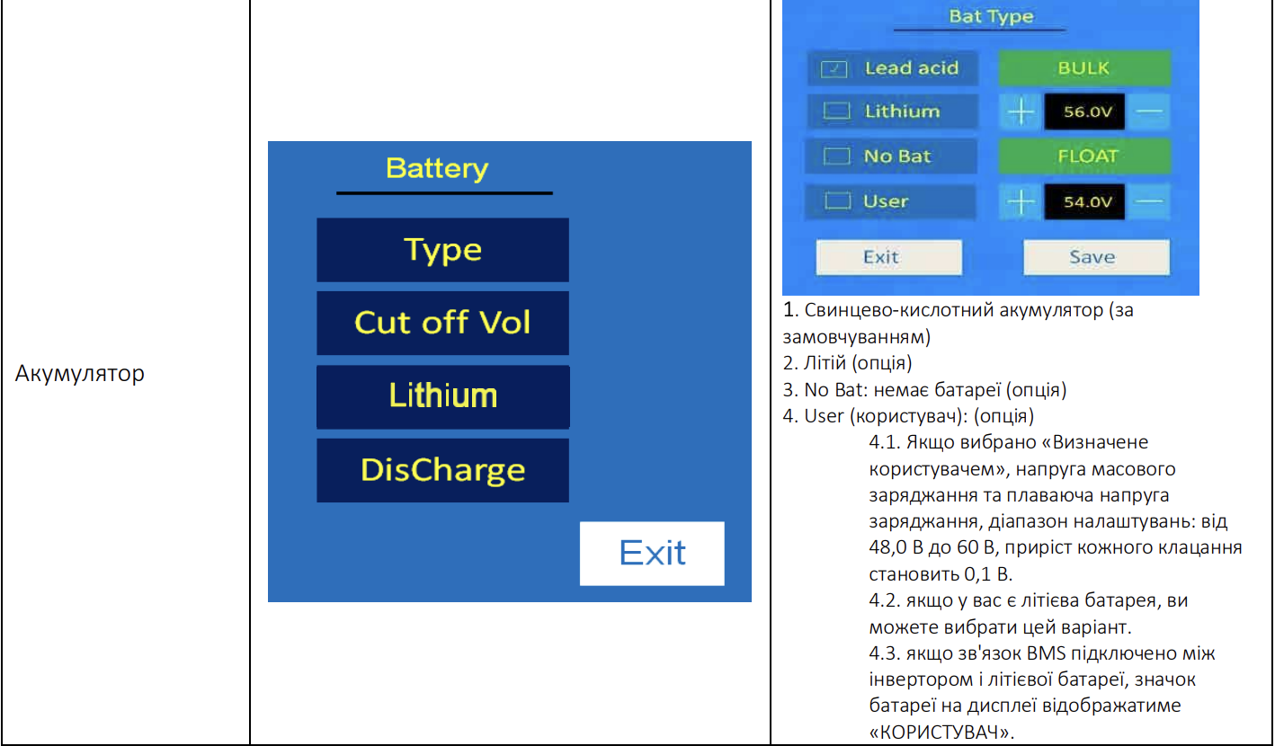

    Доброго дня. Експлуатую інвертор ANENJI 4 кВТ та LiFePO4 батарею виробник PAPOOL 24 В 100 А/г . На батареї є блютуз та БМС. На інверторі спочатку налаштував 30 А ток заряду, bulk 28.2, float 27.2. Але при зарядці акумулятора на цих параметрах різниця між комірками була (з балансуванням) приблизно 0,25 в. Найвища напруга 3,7 в, найнижча - 3,45 в. І при працюючій балансировці. При цьому, в додатку на телефоні, заряд батареї показує 100% і 100 аг.
    При розряді цієї батареї балансир працює краще - спочатку напруга знижується на тих комірках, де вона висока. А потім - коли комірки більш-менш однакові - різниця між ними при розряді 0,001 - 0,002 в.
    Я розумію, що напруга 3,7 в на комірці це дуже забагато. І БМС може вимкнути батарею. Тому знижував bulk кілька разів, і зупинився на 27.7 в. Float також кілька разів змінював до 27.3 В. Зарядний струм також зменшив до 20 А.
