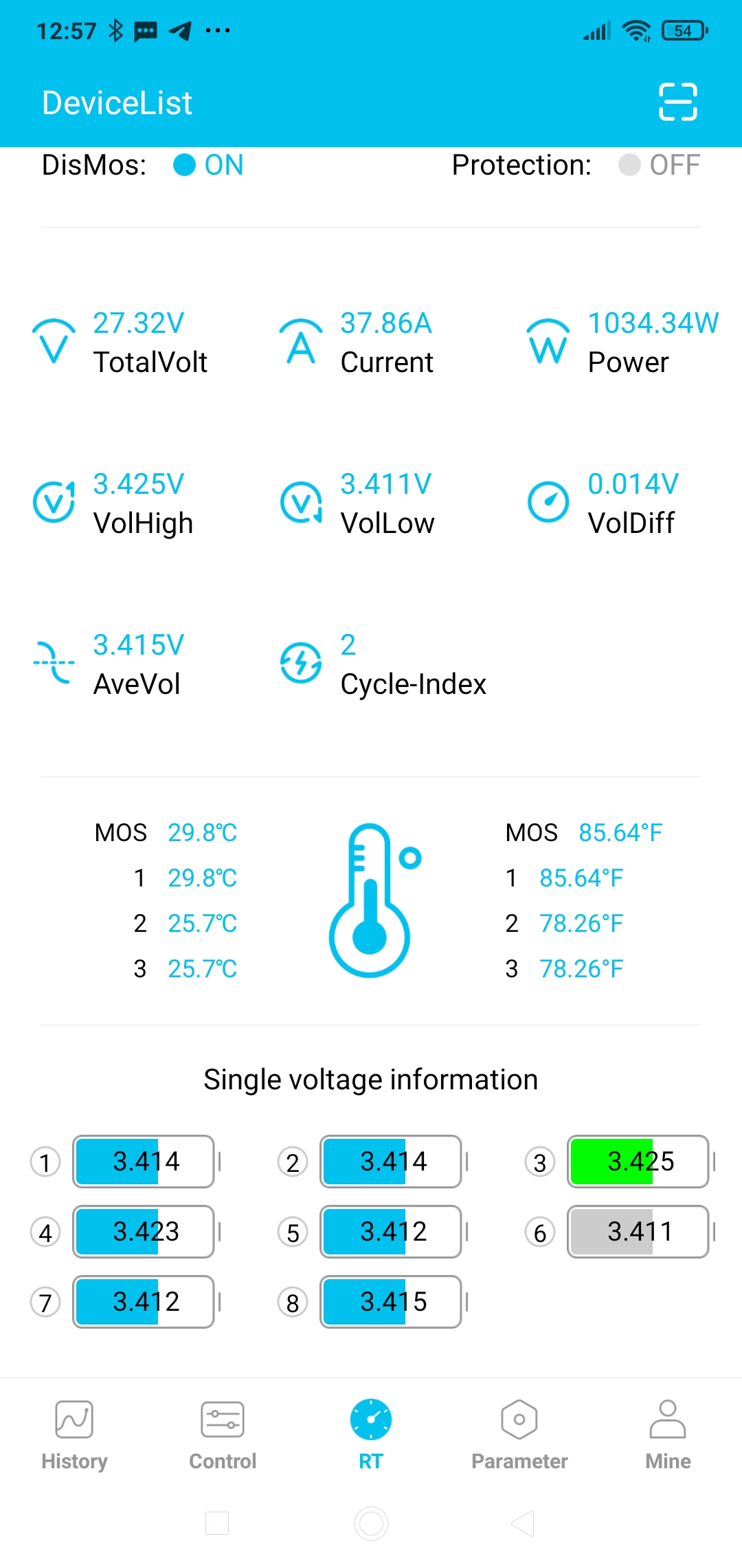

  • Зарядив приблизно до 85-90%. Розбіжність по коміркам збільшилась до 0,15в. Підключив до інвертора і цілий день квартира живилась від нього (приблизно 200вт/год). Ввечері було ще 20%, але часу на розряджання не було. Розбіжність по коміркам незначна 0,008

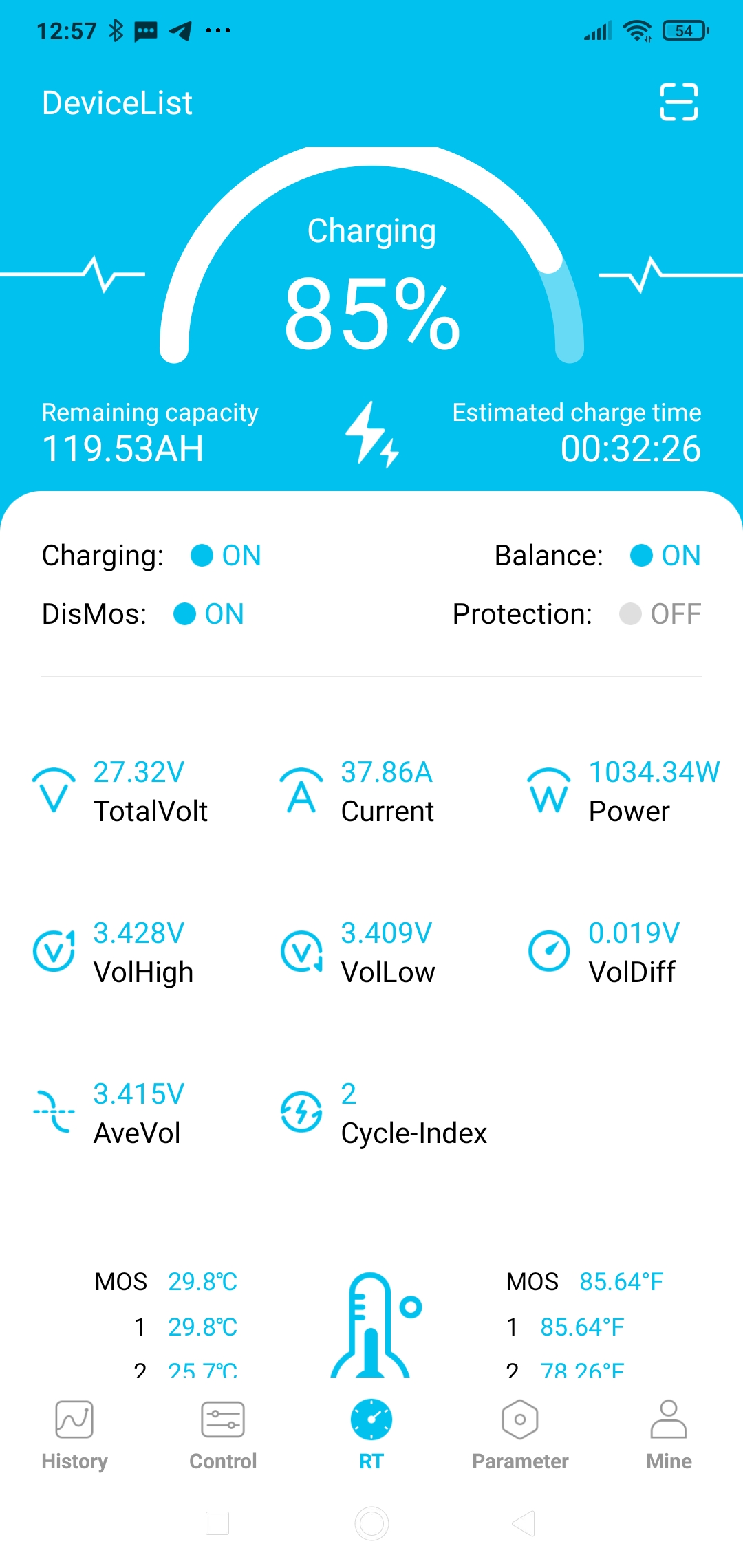

    Підключив через поверметр і поставив на зарядку. Слухати шум вистачило на годину, ще годину підзарядив вранці до роботи. На поверметрі 2,9квт, а в додатку 85%. Ще помітив, зліва під показником % зарядки, з'явився показник ємності, який збільшується в процесі зарядки. При моїх 85% він становив майже 120 А/ч. Розбіжність 0,014в.
    Сьогодні відкрию і подивлюсь на стан комірок, коди та на збірку.

  • Поки що не зрозумів, коли включається те балансування. Можливо від величини розбалансу VolDiff? Тому як при низькому рівні заряду може бути включеним, а при високому вимкненим.
