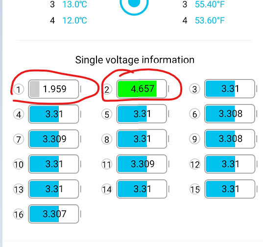

Підїднався до BMS. Повна жопа. Як мінімум, BMS несправдана. На перший та другій комірці якась прутня замість правильних напруг. На клемах батареї напруги немає, бо БМС пішла у захіст мабудь. Короче повно прутня. Кітайці - підараси.
У додаток до мого попереднього повідомлення. Вскрив батарею. Роз'єм на балансір БМС був на половину висмикнутий. Вставив його на місце. Наче все ок стало. розбаланс по коміркам 0,003 В. Напруга 3,3 В, але батарея ще не відігрілася з вулиці - 14 градусів.

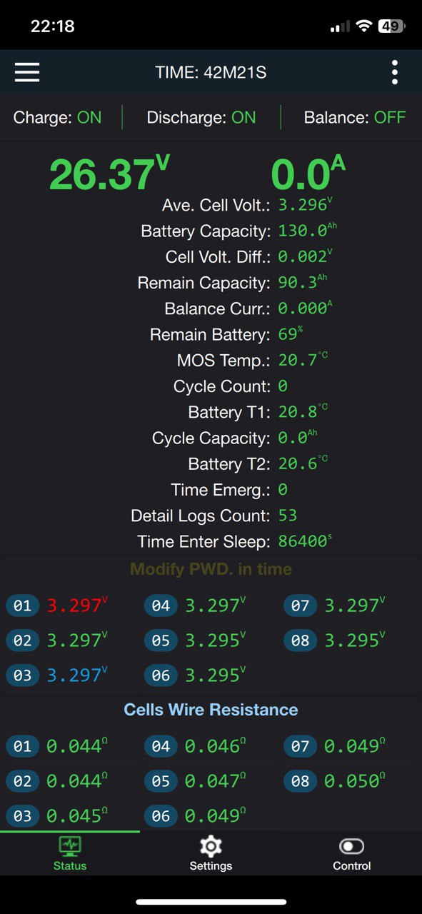

BMS-ка JiKong на 100А (200А в піку на 2 хв).

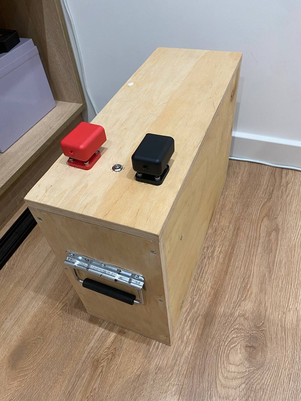

Акумулятор, що вчора забрав обійшовся мені у 24290 грн (+-590 доларів) + десь 500 грн доставка з Київської області у Львівську. Це повністю готовий до роботи акумулятор. В корпусі з фанери. Якщо купляти лише комірки та BMS і робити самому, можна і в 20 тис вкластися.

Маса: 30 кг.
Габарити: висота 39 см (до клем), ширина 47 см, глибина 18 см.
Має ручки.
Хлопці навіть кутнички на 3д принтирі друкують, і прикручують на дно кришки, щоб вона стояла на місці.

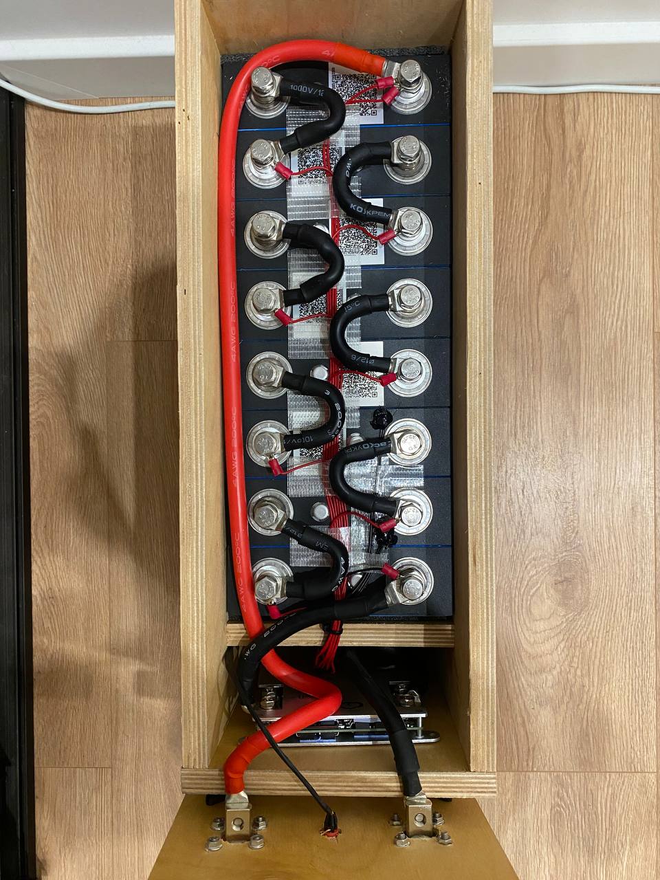

Фото акумулятора та значення з BMS теж прикріпляю.
Комірки з'єднані гнучким проводом, бо ще не прийшли їм шинки для них. Але так напевно навіть краще.

Стосовно того що зробили Вам. Дуже сподобались перемички. Це мабуть самий найкращий варіант який може бути, бо наконечник всією площиною прилягає до поверхні. Якби в мене не шли в комплекті мідні пластини, то зробив би сам таке.
Що не сподобалось.
- Погано видно, але схоже балансировочні дроти обрізали за для краси збірки. Виходить опір у кожного дрота різний. Не критично але.
- Датчики температури краще кріпити десь по центру АКБ. Один на шпільку. Другий між комірками в середину ( це не можливо без
еластичної ізоляції між комірками. Теж не критично. Але.
- Взагалі не видно чи є ізоляція між комірками.
- Не видно чи стягнуті комірки хочаб на скотч.
То всьо звісно задротство, якщо комірки якісні, все буде працювати. Але ж якщо заморочуватись зі збіркою а не купувати готове, то робити вже як для себе

По балансувальних дротах - не знаю, можливо і так. Але я не впевнений, що це матиме великий вплив на щось, якщо взагалі матиме хоч якийсь. В принципі, покази опору комірок трішки різняться на BMS-ці - збільшується від 44 мОм на першій комірці і до 50 мОм на восьмій - скоріш за все дійсно через різну довжину балансувальних проводків.ACDC писав: ↑П'ят листопада 01, 2024 7:53 am Стосовно того що зробили Вам. Дуже сподобались перемички. Це мабуть самий найкращий варіант який може бути, бо наконечник всією площиною прилягає до поверхні. Якби в мене не шли в комплекті мідні пластини, то зробив би сам таке.

По датчиках - погоджуюся, можливо пізніше перероблю, якщо знайду термостійкий клей.
Ізоляція між комірками є. Текстоліт. Просто він чомусь чорний, а не жовтий.
Стягнуті армуючою стрічкою. Такою, як зверху балансувальні дроти приклеєні.
Тому все краще ніж здається.
