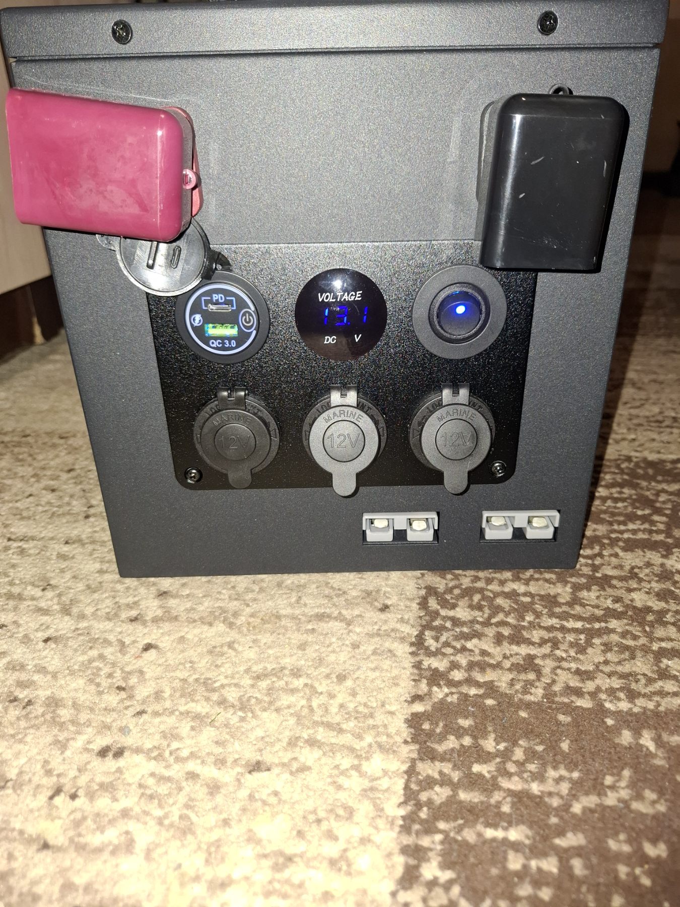

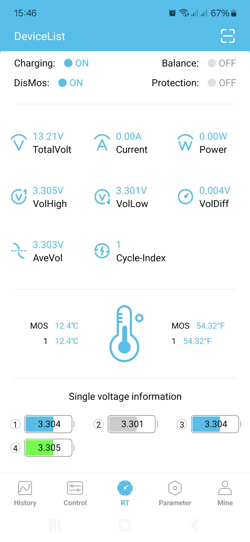

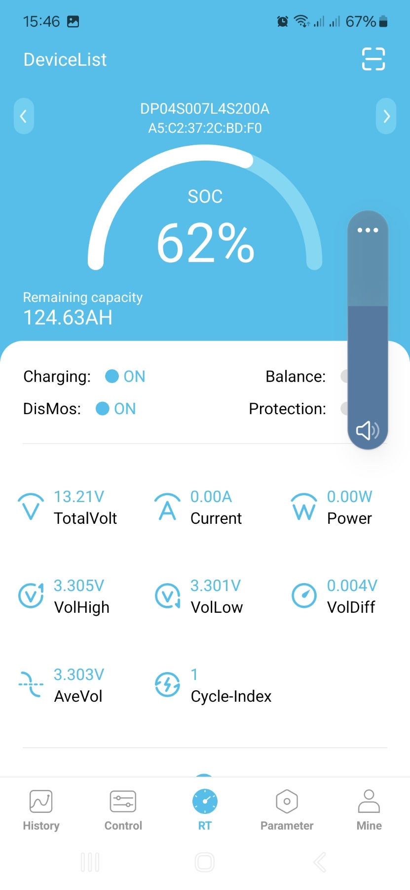

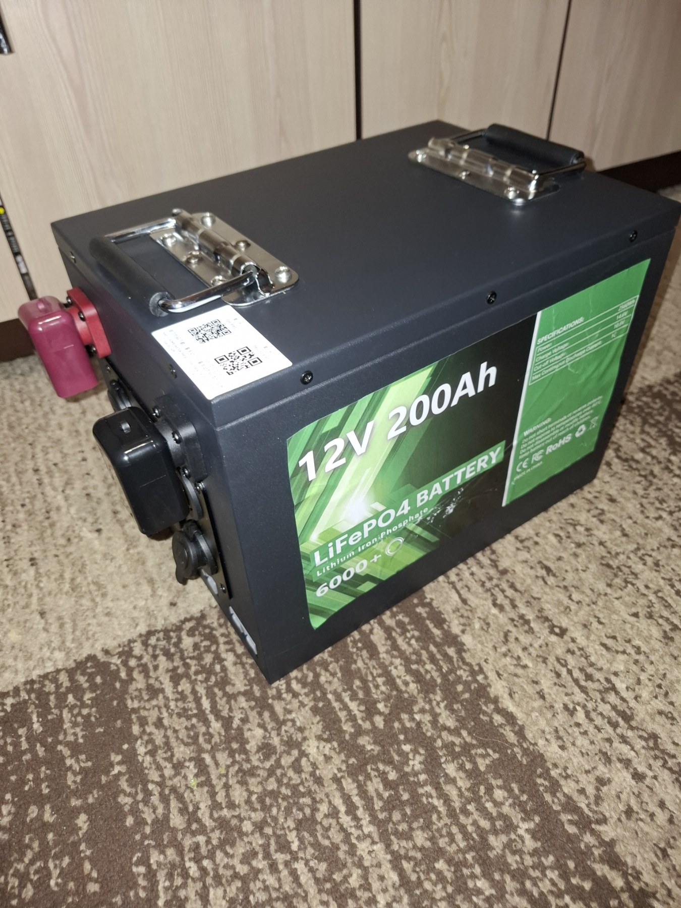

  • Сьогодні отримав свій акумулятор. Замовляв на PAPOOL. Візуально все добре, запакований був дуже гарно. Напругу зі старту показує 13,25В. Невеликий розбаланс комірок. Розетки працюють, все ок. Тому розбирати, щоб глянути що там всередині, поки що не планую.

    priser писав: Суб листопада 23, 2024 4:37 pm Напругу зі старту показує 13,25В. Невеликий розбаланс комірок.
    Поставте його на зарядку. Розбіг по комірках слід дивитися на повному заряді
  • бачив огляд на Ютубі такого. все чудово, окрім того що коміркі вживані. На огляді стояли 2022 року виробництва. Але при цьому працювали нормально - трохи нище ємність ніж заявлено (здаєтся 187Аг)
  • ACDC писав: Нед листопада 24, 2024 2:48 am Поставте його на зарядку. Розбіг по комірках слід дивитися на повному заряді
    Підкажіть, розбаланс в яких межах вважається прийнятним?
  • priser писав: Пон листопада 25, 2024 5:18 pm Підкажіть, розбаланс в яких межах вважається прийнятним?
    Все що менше 0.015 В
    Чим меньше тим краще
    Це в режимі "спокою" на зарядженій АКБ.
    Під навантаженням як правило воно більше
