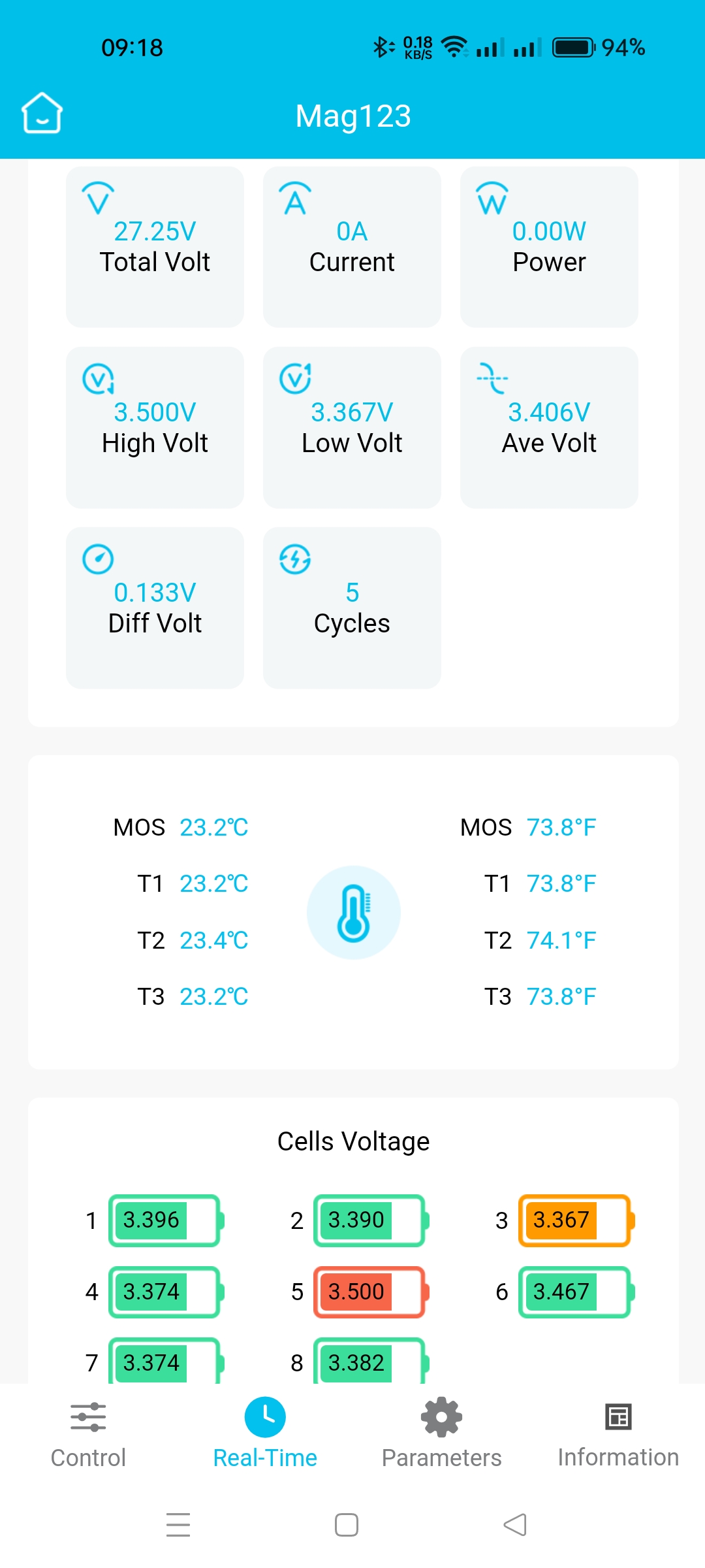

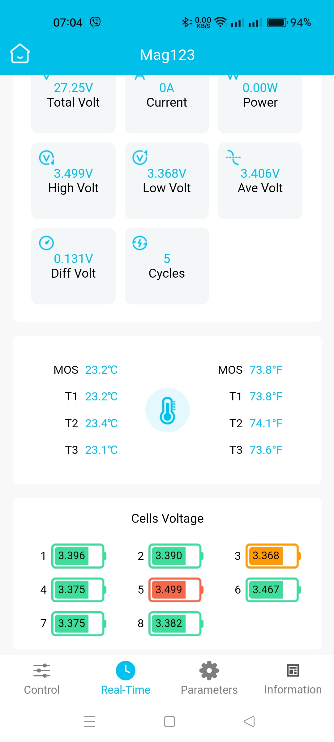

  • mag12360 писав: Вів грудня 31, 2024 4:13 pm В мене стоїть 30А на заряд.
    Для АКБ 140Аh це прийнятний ток заряду.
    В мене АКБ 314Аh тому і 50А виставлено.
    mag12360 писав: Вів грудня 31, 2024 4:13 pm І помітив цікавий факт, на реле напруги показник напруги той самий, що і на інверторі але струм аж 2,5А. Вимкнув інвертор ампераж на нулю став. Невже так багато бере інвертор при балансуванні?
    Не зрузумів що саме відбуваєтья.
    Так що у підсумку? АКБ відбалансувалась?
  • ACDC писав: Сер січня 01, 2025 5:46 am
    Ще балансується але вже хоть якийсь результат намальовується.
    Сьогодні.
    Сьогодні. Переглянуто 41502 разів
  • mag12360 писав: Сер січня 01, 2025 10:33 am
    Струм на реле напруги 2.5А, коли увімкнений інвертор! Це є нормою чи забагато? Решта все вимкнено!
  • mag12360 писав: Сер січня 01, 2025 10:35 am Струм на реле напруги 2.5А, коли увімкнений інвертор! Це є нормою чи забагато? Решта все вимкнено!
    Здається зрозумів.
    В мене схожа ситуація. Перед інвертором стоїть реле напруги та лічильник розумного будинку і той і той показує близько 1.5А на холостому ходу інвертора, в цей же час, споживання по потужності лічильник показує 50 Вт.
    Поки не дійшов час розібратись, як таке можливо струм 1.5А а потужність 50 Вт.
  • ACDC писав: Чет січня 02, 2025 3:18 am
    Здається зрозумів.
    Мабуть балансування припинилося бо показники від 01.01.25 не відрізняються від 02.01.25.
    Переглянуто 41401 раз
  • mag12360 писав: Чет січня 02, 2025 2:51 pm Мабуть балансування припинилося бо показники від 01.01.25 не відрізняються від 02.01.25.
    Припинилося бо заряд припинився. Припинилося ще 1 січня, на попередньому скріншоті вже не йде заряд.
    Без зарядки воно не буди балансувати.
    Розбіг великуватий.
    Варіанти два.
    • поганяти АКБ розряд-заряд
    • залишити як є і в процесі, повільно, з часом, воно відбалансується ( чим більше циклів розряд-заряд, тим швидше )
    Я за другий варіант
    Ну ще варіант знайти зарядний пристрій для LifePO4 на 8S АКБ ( 24 в ), відєднати від інвертора, підключити зарядку і нехай вже BMS відключає заряд - розряд.
  • ACDC писав: П'ят січня 03, 2025 1:23 am
    Розбіг великуватий.
    Варіанти два.
    Я за другий варіант
    Дякую за роз'яснення!!!
    Розбіг великуватий.
    Варіанти два.
    Я за другий варіант

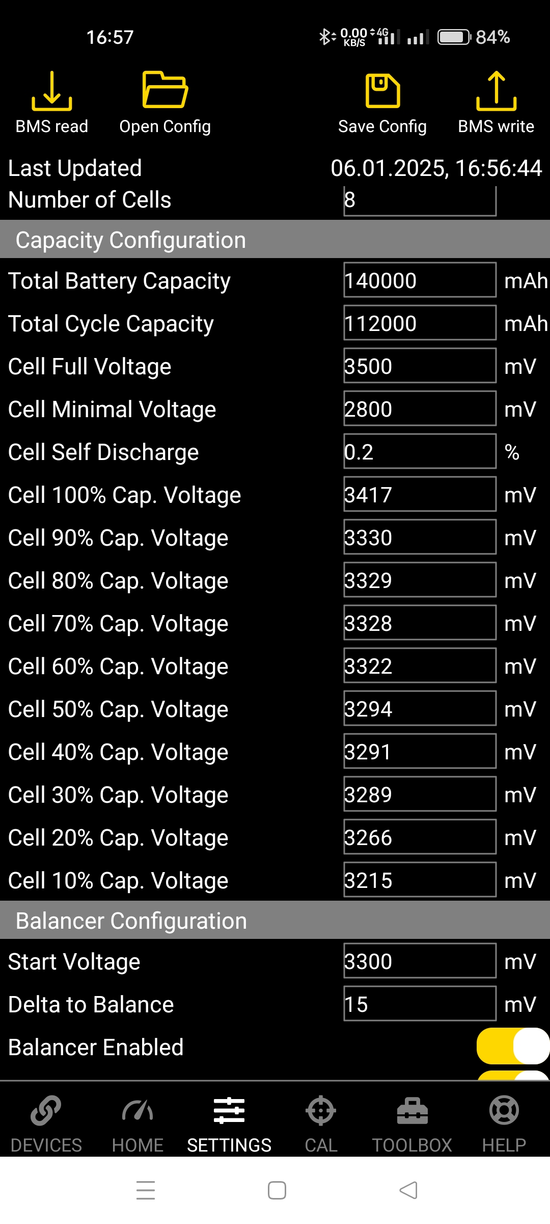

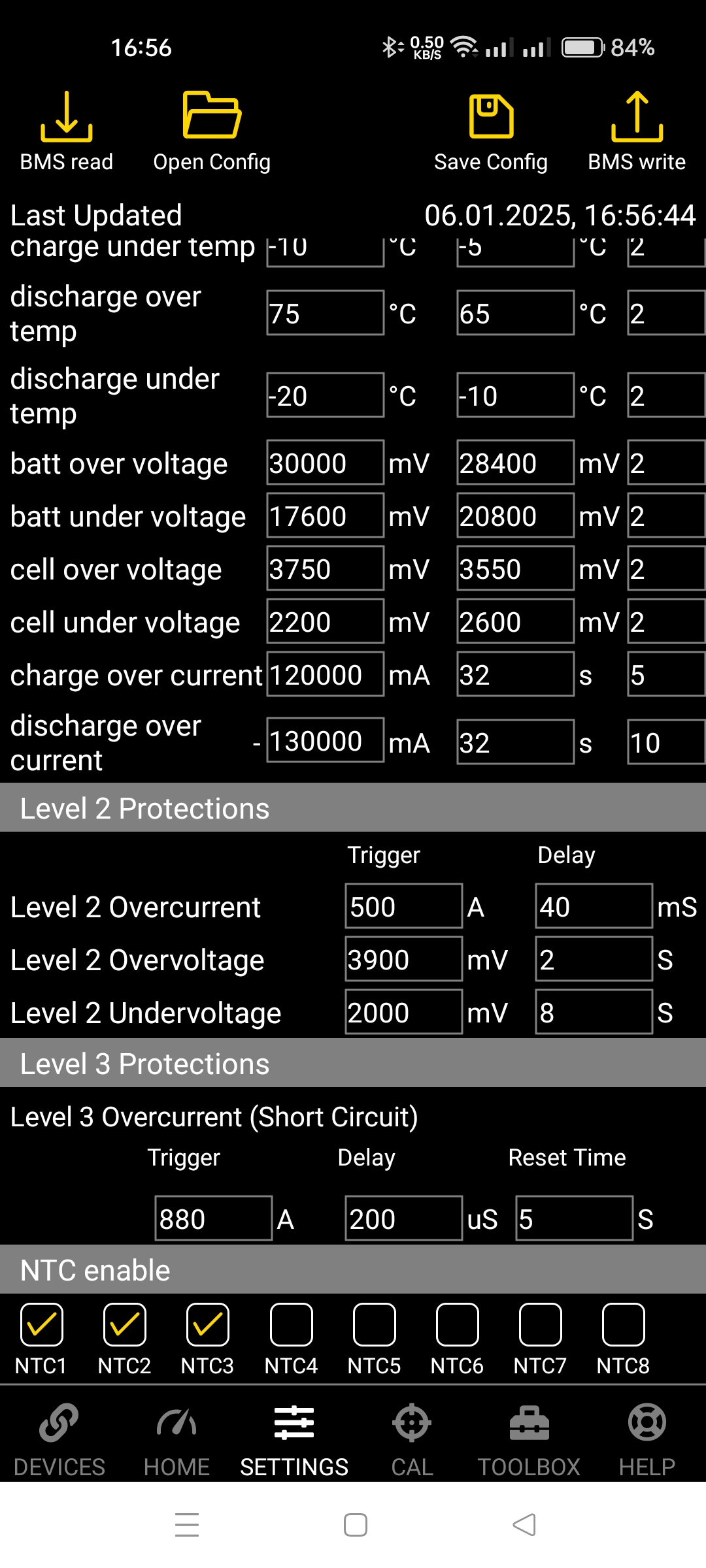

    Доброго вечора! Сьогодні вирішив підзарядити акум, а заодно і відбалансувати комірки. Запустив програму з "листочком" і паралельно зі "слоником" і "о Боже!!!" "листочок" зв'язався з моїм БМС😊. Хотів би щоб Ви мені порадили якісь налаштування в даній програмі. Чи можна вибрати всі 8 комірок відмічаючи галочками бо я так зрозумів, що лише 3 вибрані дивлячись на скрін?
    Переглянуто 41351 раз
  • По першому скріну
    Start to Balance 3400
    Delta to Balance 5
    і зробіть скрін того що нижче Delta to Balance , там має бути тип балансування
    По другому скріну
    batt over voltage 29200 28600
    batt under voltage 20000 20600
    cell over voltage 3650 3550
    cell under voltage 2500 2600
    charge over current 70000
    discharge over current 100000
    зробіть скрін самого верху, там бажано змінити температурні обмеження
    Ви маєте на увазі NTC Enable?
    То не комірки. То датчики температури.
    1 як правило температура мосфета
    2-3 десь серед комірок
    Там нічого не чипайте
    АЛЕ ЗВЕРНІТЬ УВАГУ. Це налаштування під інвертор! Якщо заряджати АКБ зарядним пристроєм, то треба понизити batt over voltage та cell over voltage
