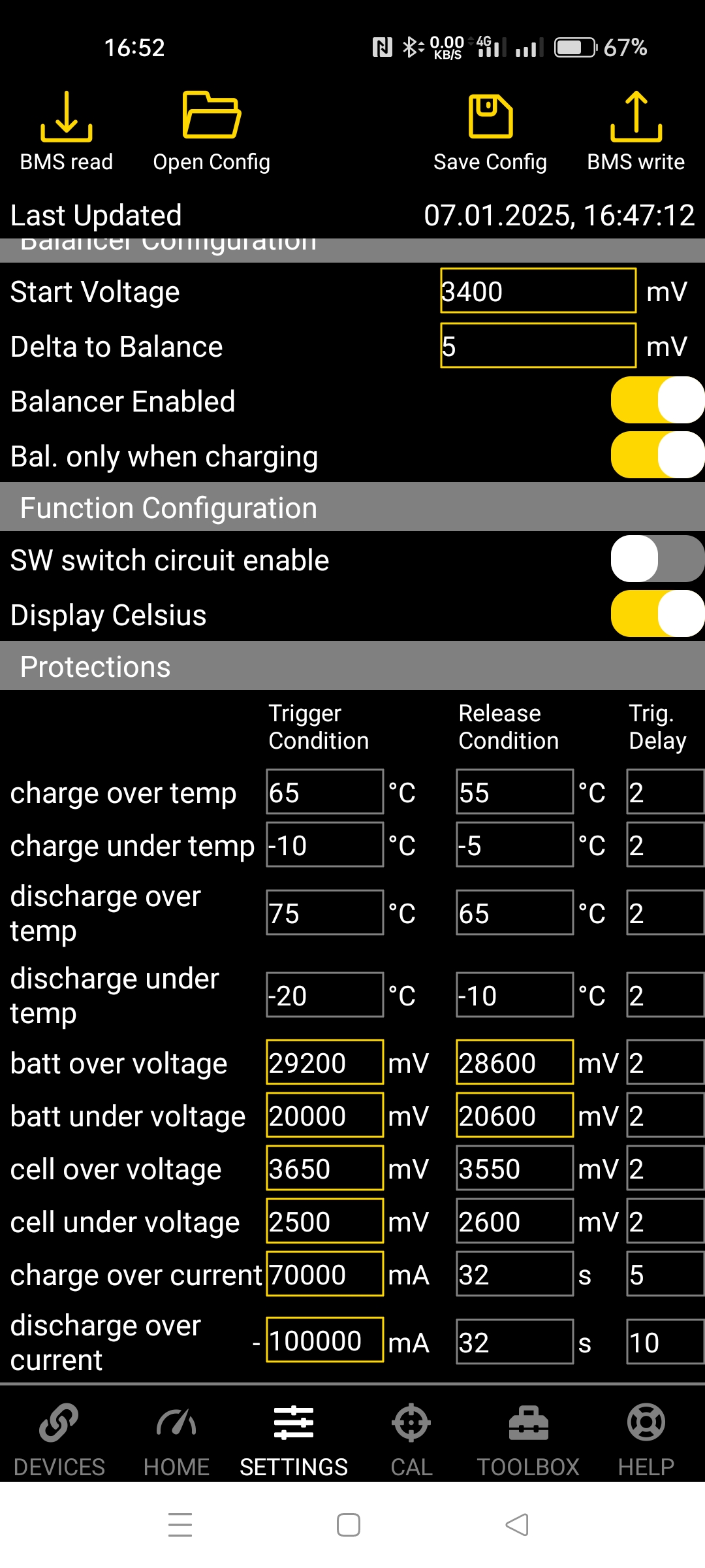

ACDC писав: ↑Вів січня 07, 2025 1:39 am По першому скріну
Start to Balance 3400
Delta to Balance 5
і зробіть скрін того що нижче Delta to Balance , там має бути тип балансування

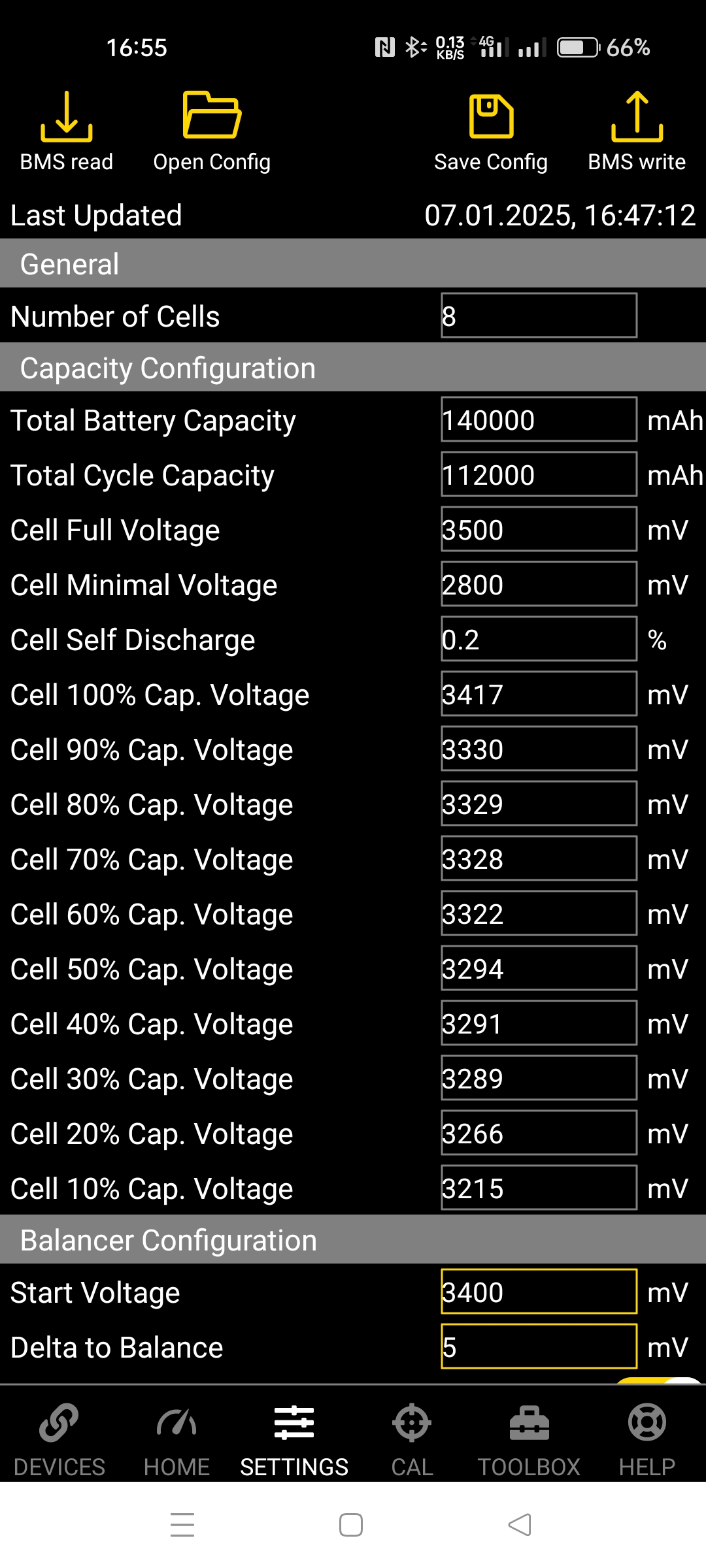

По другому скріну
batt over voltage 29200 28600
batt under voltage 20000 20600
cell over voltage 3650 3550
cell under voltage 2500 2600
charge over current 70000
discharge over current 100000
зробіть скрін самого верху, там бажано змінити температурні обмеження
Ви маєте на увазі NTC Enable?Чи можна вибрати всі 8 комірок відмічаючи галочками бо я так зрозумів, що лише 3 вибрані дивлячись на скрін?
То не комірки. То датчики температури.
1 як правило температура мосфета
2-3 десь серед комірок
Там нічого не чипайте
АЛЕ ЗВЕРНІТЬ УВАГУ. Це налаштування під інвертор! Якщо заряджати АКБ зарядним пристроєм, то треба понизити batt over voltage та cell over voltage
charger over temperature 45 40
charger under temperature 5 8
discharger over temperature 55 50
discharger under temperature -5 0
Bal. only when charging OFF ( вимкнути ) тоді АКБ буде балансуватись без зарядки поки напруга на комірках вище 3400 і розбаланс більше 5.
Коли напруга впаде нижче 3400 поставити на зарядку. Після повного заряду відключити зарядку і знов залишити балансуватися.
І так по колу поки невідбалансується.
Коли відбалансується Bal. only when charging ON ( включити )
Також бажано Bal. only when charging ON ( включити ) коли АКБ використовується, тобто йде розряд.
