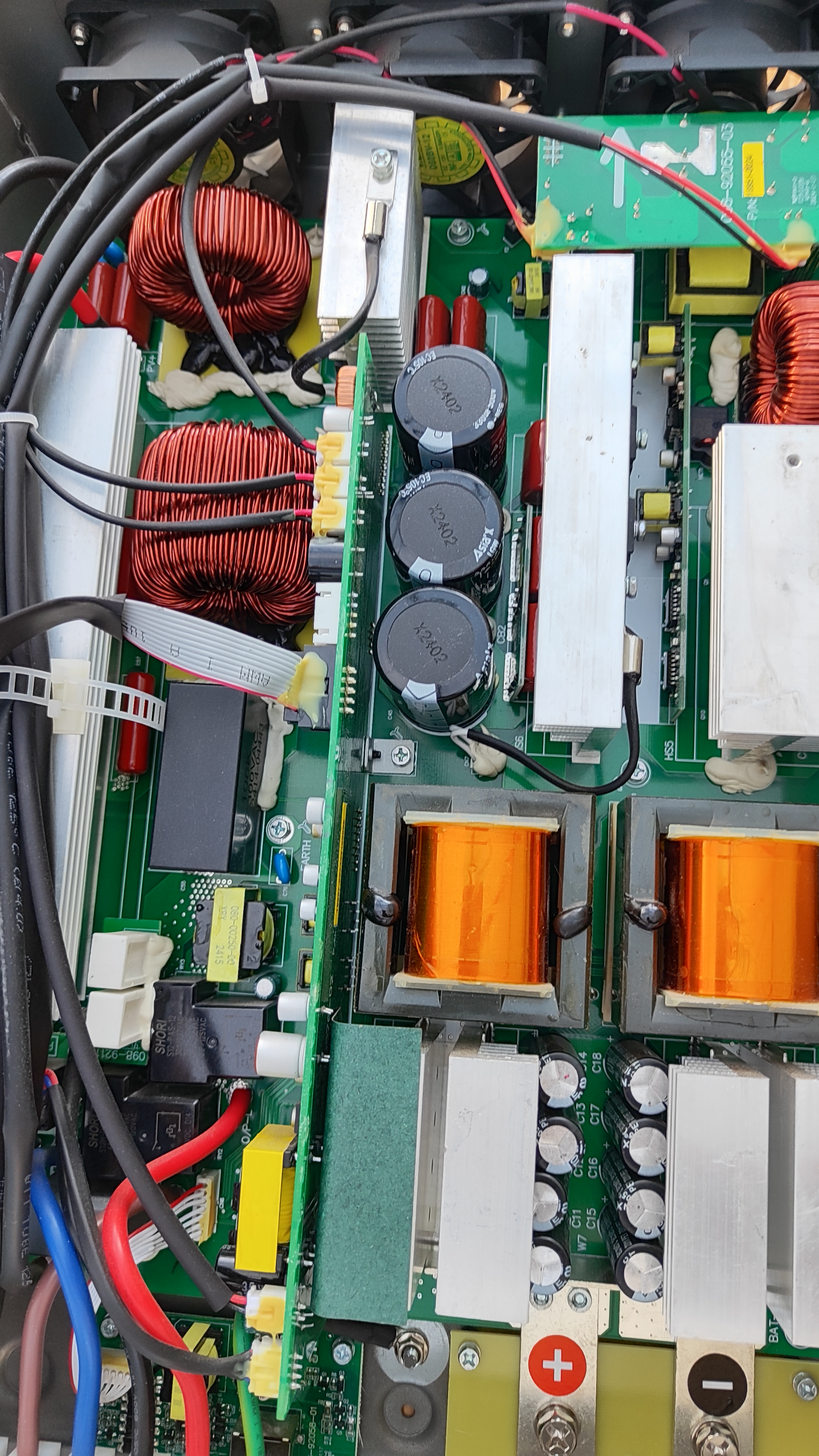

    mag12360 писав: П'ят січня 10, 2025 9:41 am Інвертор EASUN 4,2kVA китай,
    Якщо купляли на Аліекспресс, пишіть китайцю. Вони в курсі що літом була велика партія бракованих плат. І відправляють нову плату, треба буде тільки домовитись за оплату по доставці. В мене просив 40 $, сторгувались до 28$. Їде близько 1 місяця через Укрпошту.

  • mag12360 писав: Суб січня 11, 2025 10:27 am А яка саме плата?
    Силова плата.
    Переглянуто 45101 раз
    Це майже новий інвертор на 80%.
    В цю плату підключається , дісплей з кнопками, кнопка вкл./викл., плата керування, RS 232/485 модуль, вентилятори та дроти. Все на шлейфах. Там переплутати щось в край тяжко. Головне не поспішати.
    За годину з перекурами старий інвертор перетворюється в новий.

    Відправив інвертор в Луцьк майстрові. Каже, що клієнт живий але трішки дивний. Ніби вже зробив але хоче перевірити ще на акумуляторі певний час.
