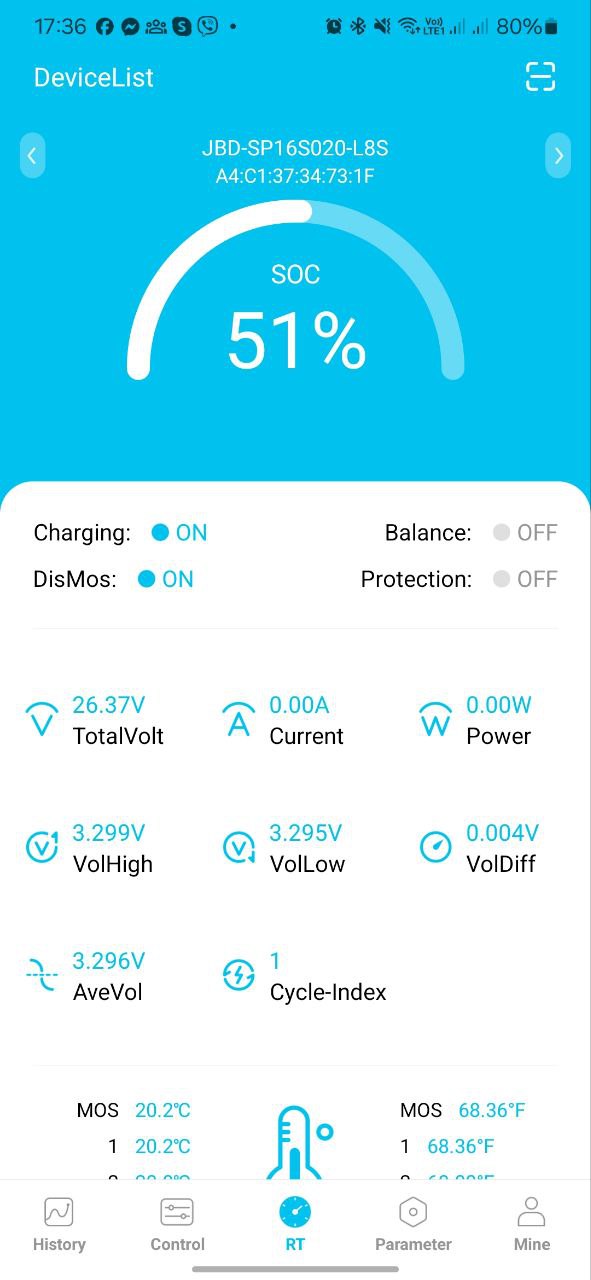

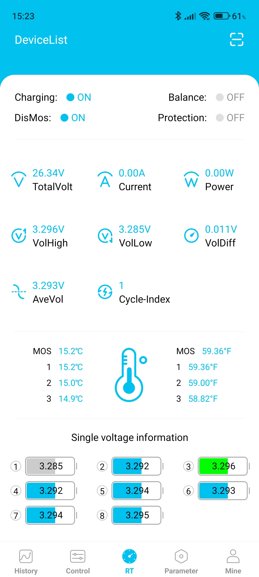

При першому включенні маю таку картину
Спробую зарядити до 27.6, а потім включити на інверторі режим балансування.
Розбіг по коміркам суттєвий але не критичний.Спробую зарядити до 27.6, а потім включити на інверторі режим балансування.
Цікава ситуація, на екрані показує 91% заряду, а в програмі сох 51%, одна комірка чомусь сіра
