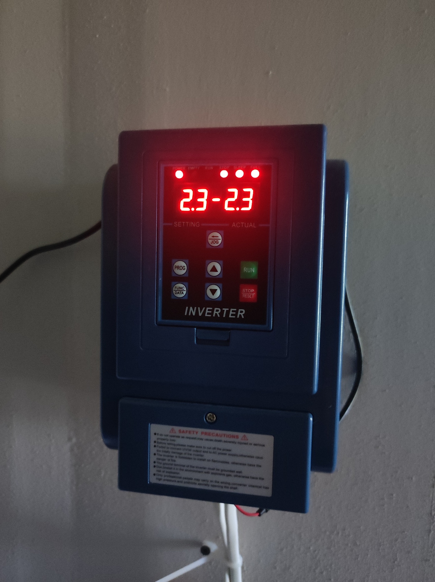

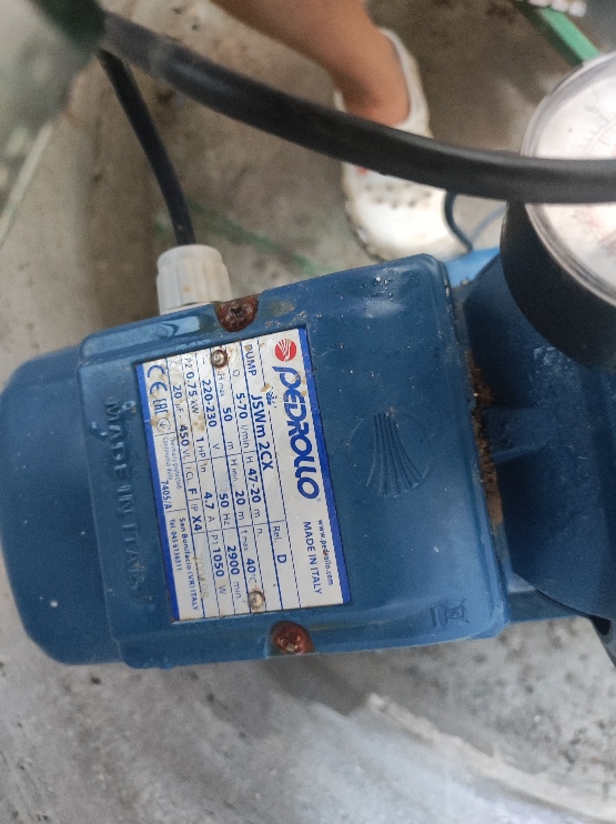

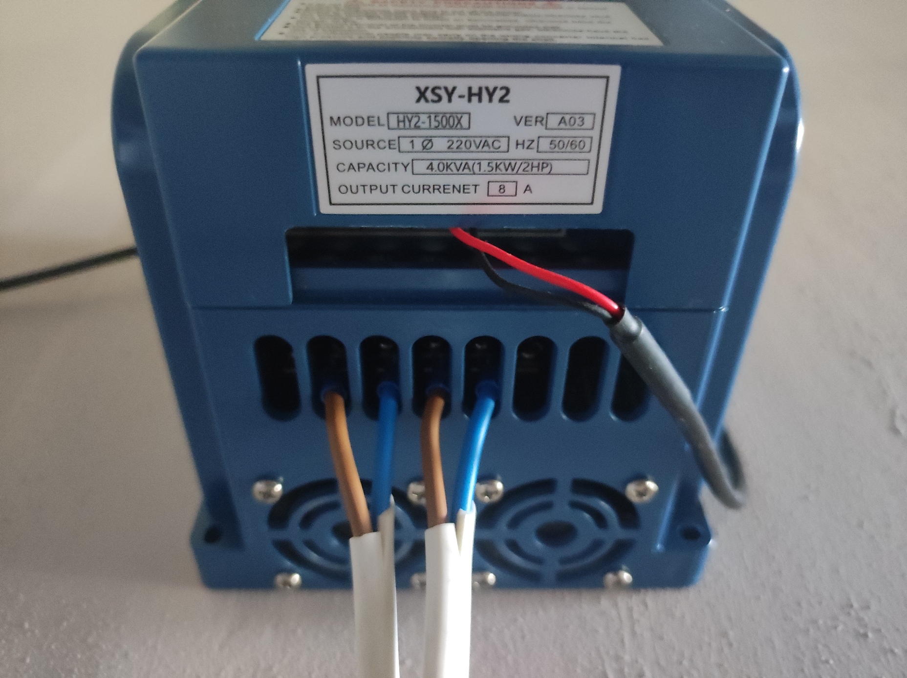

Доброго дня, шановні. Ділюся своїм прикладом використання насосної станції, одразу скажу що щє за минулих блекаутів я купив собі інверторний генератор на 2(номінал 1,8) кВт, і я не хотів навантажувати його на 100% насосом, того планував що він буде працювати у парі з частотним перетворювачем. Забігаючи наперед так і сталося і чудово працювало, у цьому ж році я піддався направленню зеленої енергії і встановив інвертор на 3 кВт (24В система), вже зрозумів відношення усіх до 24в, але кажу як є мені вистачає бо заживлено освітлення, інет, телевізори і вода!!! Я звісно розумів що вистачить бо станція на момент підключення інвертора вже працювала від частотного перетворювача. Тепер детальніше про частотник. Купляв на Алі, їх там повно, до нього одразу там брав датчик тиску. Номінал частотника має бути на порядок вище ніж насосу (у мене насос 0,75квт, частотника 1,5квт). З налаштуваннями повозився, і кожна окрема система то свої налаштування, в залежності від параметрів насоса, гідроакусулятораті т.ін., але не так вже й важко). Наразі маю споживання гідростанції від 0 до 800 вт що плавно наростає і так само плавно спадає, зняв відео, але тут не прикріпити та й в ютубі повно їх, ніяких пускових струмів немає. По факту насосу - добре, інвертору - добре, акумуляторам - добре, я приймаю душ як у місті без жодних скачків тиску води і раптового "контрастного" душу
. То ж однозначно рекомендую таку зв'язку, тим паче якщо ви тут і дозволили собі/або плануєте інвертор/ліфер/панелі то +- 3к грн за частотник і насос то не такі великі гроші)
Додаю фото де видно параметри обладнання: Також посилання на відео як працює інвертор при користуванні водою:

0,75 - 1,1 норм, як раз я пишу що на порядок вище має бути номінал, на момент коли я замовляв не було частотніка 1,1 того взяв 1,5. Але, зараз розумію що для поливу мені мало гідростанції 0,75 і от з частотніком 1,5 у мене є поле для маневрів, з 1,1 варіантів немає для встановлення потужнішого насосу.
