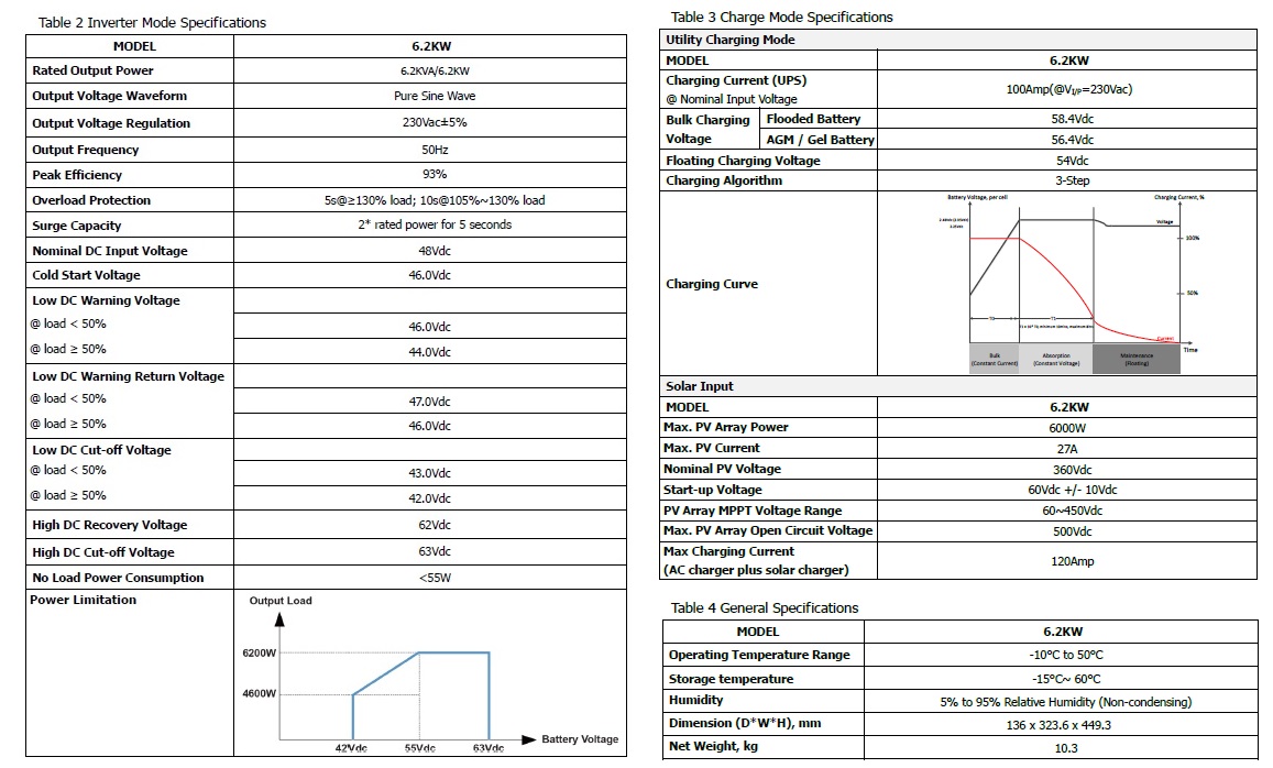

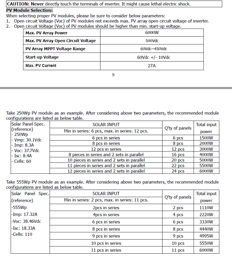

Додатково прикладаю вижимки з інструкції до цього інвертора:

Заявлена робоча напруга 60-450 Vdc це вже майже стандарт для всіх китайських інверторів. Але дві панелі для більш нормальної роботи буде замало. При мінімальному заявленому старті MPPT в 60 Vdc, сонячне поле має видавати хоча б 160 Vdc. Панелей які б видавали 80 Vdc я не зустрічавIhor Hazin писав: ↑Вів липня 16, 2024 6:05 pm Приглянулася саме ця модель бо заявлена можливість роботи всього від 2-х сонячних панелей.
