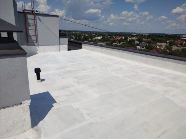

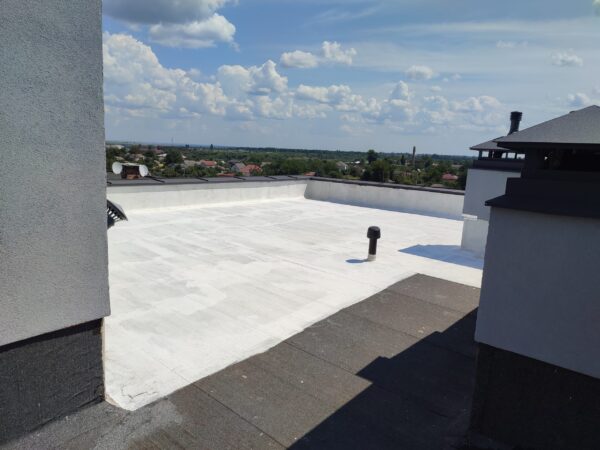

Потихеньку готую покрівлю під панелі. Пофарбував, може буде ліпша генерація та і в квартирі трішки прохолодніше)

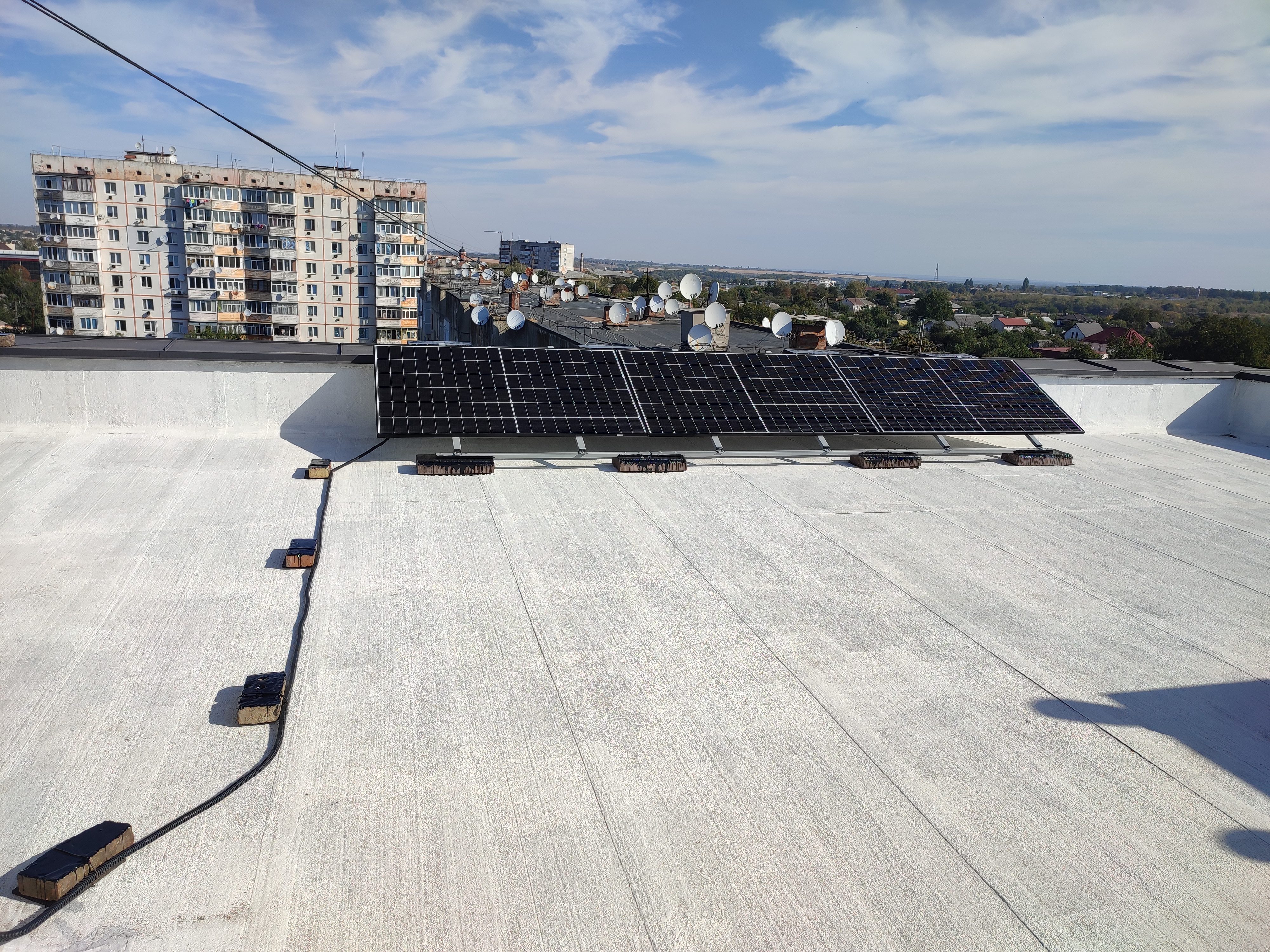

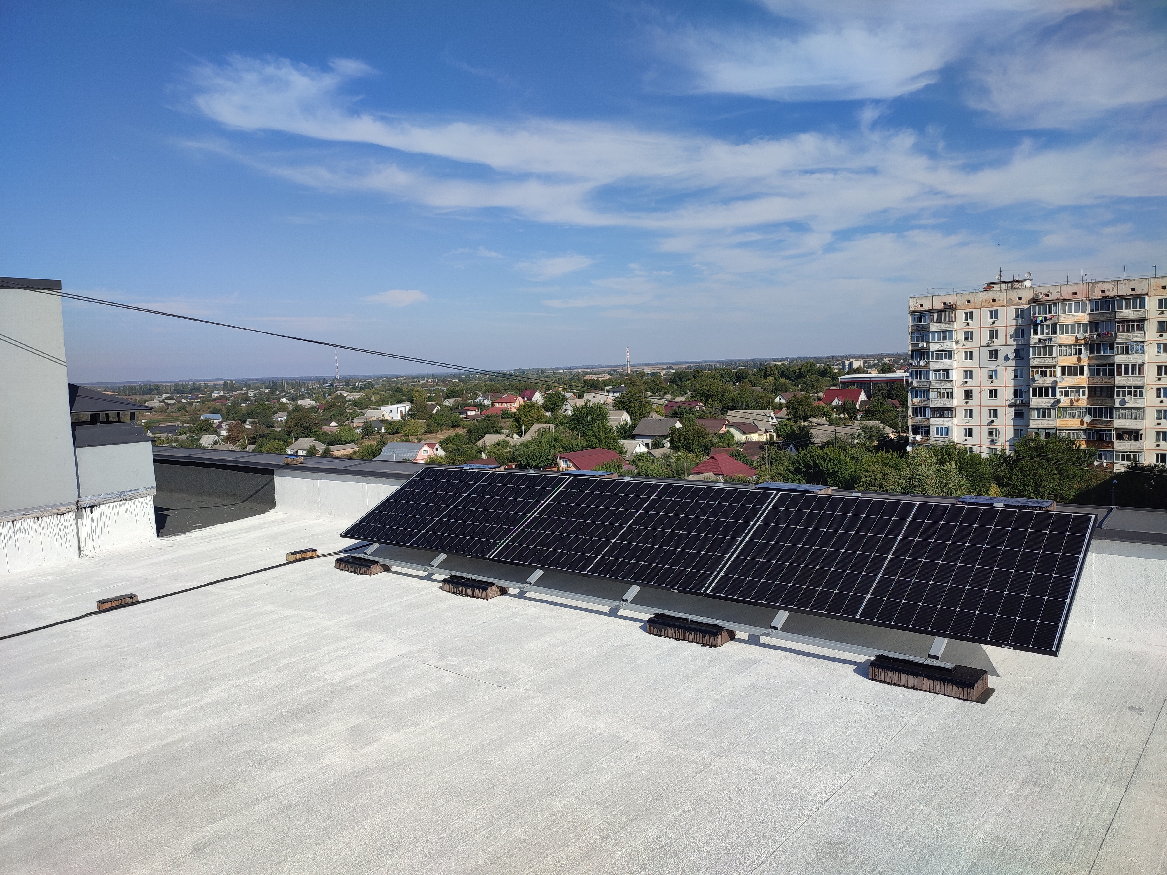

Готово! Перша СЕС) Панелі дивляться не прямо на південь, а трошки на південний захід. 3 шт по 480 Вт Jinko Solar JKM480N-60HL4
Генерація 450-550 Вт на зараз 29.09 14:00. Кут нахилу 26 градусів. Небо практично безхмарне. Контролер Must PC18-8015F. Не маю з чим порівняти, трохи не розумію, чи це хороша генерація, чомусь думав буде більше. Певно, на емоціях, завищені очікування. Поділіться досвідом, в кого яка генерація. Дякую!

В мене теж панелі jinko solar, тільки 580, 4 штуки. Кут нахилу десь в районі 20 градусів. Напрямок південь.
Взагалі панелями дуже задоволений, в піку видавали 2200 вт.
Але ж тут такий момент, яке у вас споживання? Можливо, більше 550, нічого не грузить їх?
Схоже, розібрався і справа була в налаштуваннях контролера. В тг форумі підказали, що контролер треба перезавантажити, щоб застосувались зміни налаштувань. За замовчуванням стояло віддавати в акум 20А, тобто якраз +-540 Вт. Змінив на 50 А, вже бачив 620 Вт у хмарну погоду. Чекаю сонця, щоб побачити 1000+ )
