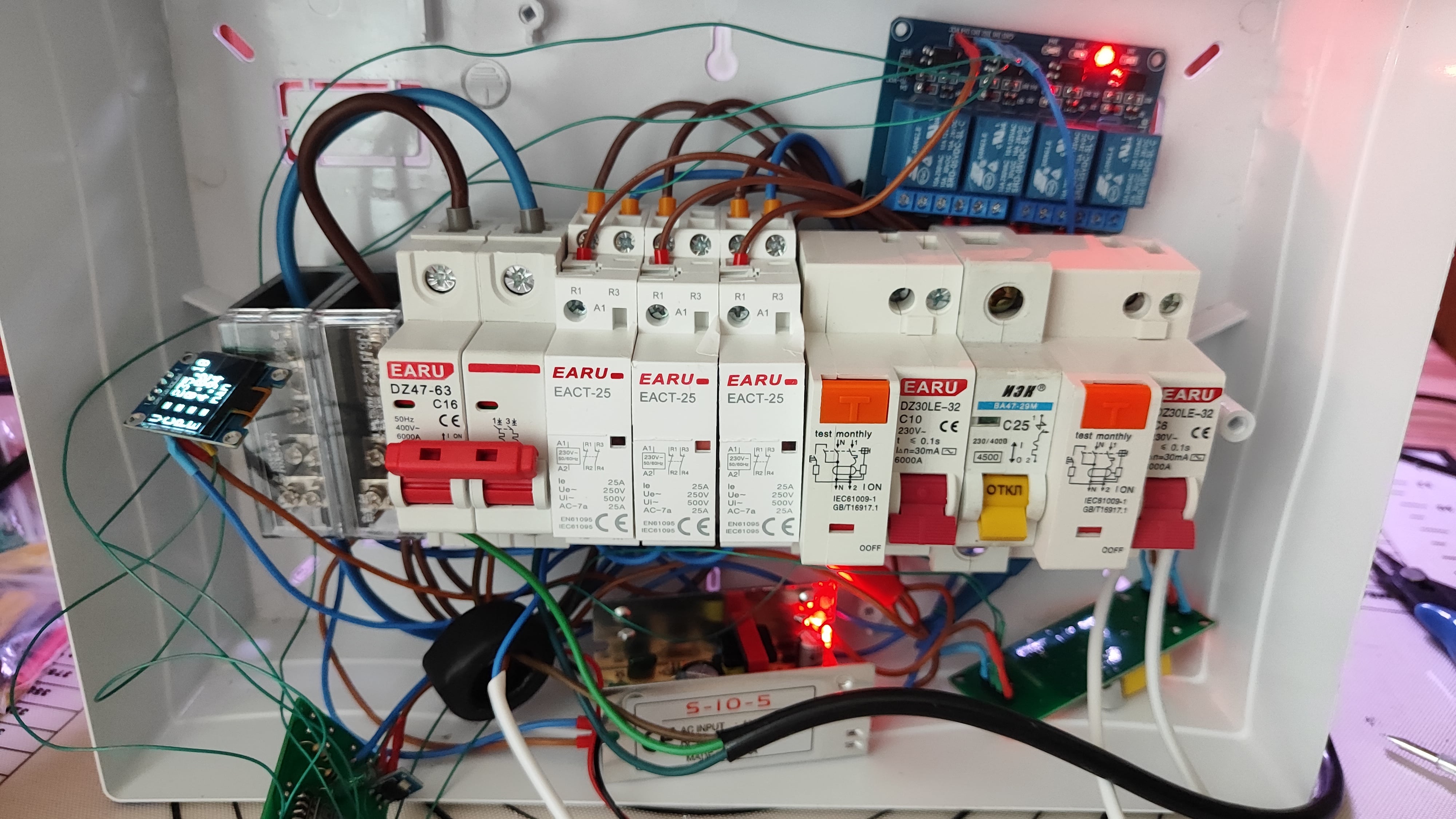

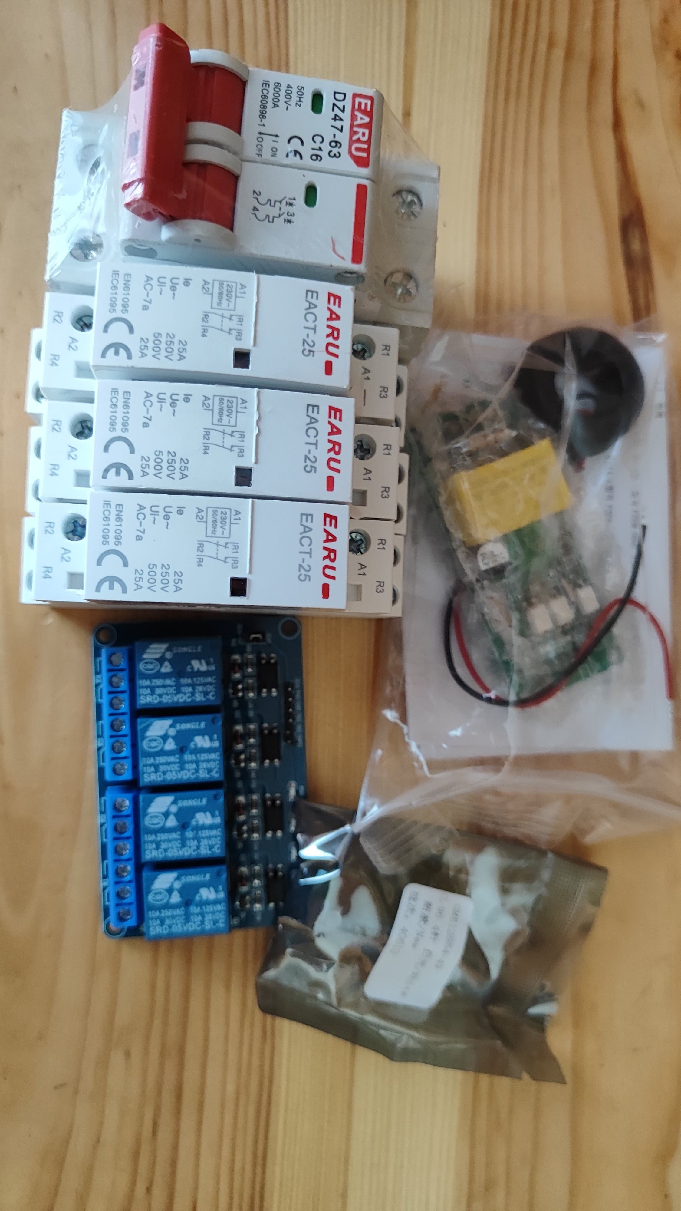

Приїхали з Китаю залізячки.Буду робити балансир навантаження на базі ESP-12 з можливістью підключення до розумного дому + лічильник зі сторони інвертора. Така собі два в одному інсталяція.

Скрутив, запаяв, запустив на добу в тест. Далі навести красу і дочекатися нарешті інвертор та АКБ
Включив в мережу, приєднав споживачів. На 1 каналі бойлер ( вимикається в першу чергу ), на другому кондиціонер, на третьому насос на свердловину.
Роботою задоволений. За добу вимикався тільки бойлер, загальне навантаження не перевищувало в максимумі 3500 вт ( короткочасно ).
Одночасно працювали холодильник, морозильник, сушарка, стіралка, бойлер, насос і ще купа всього.

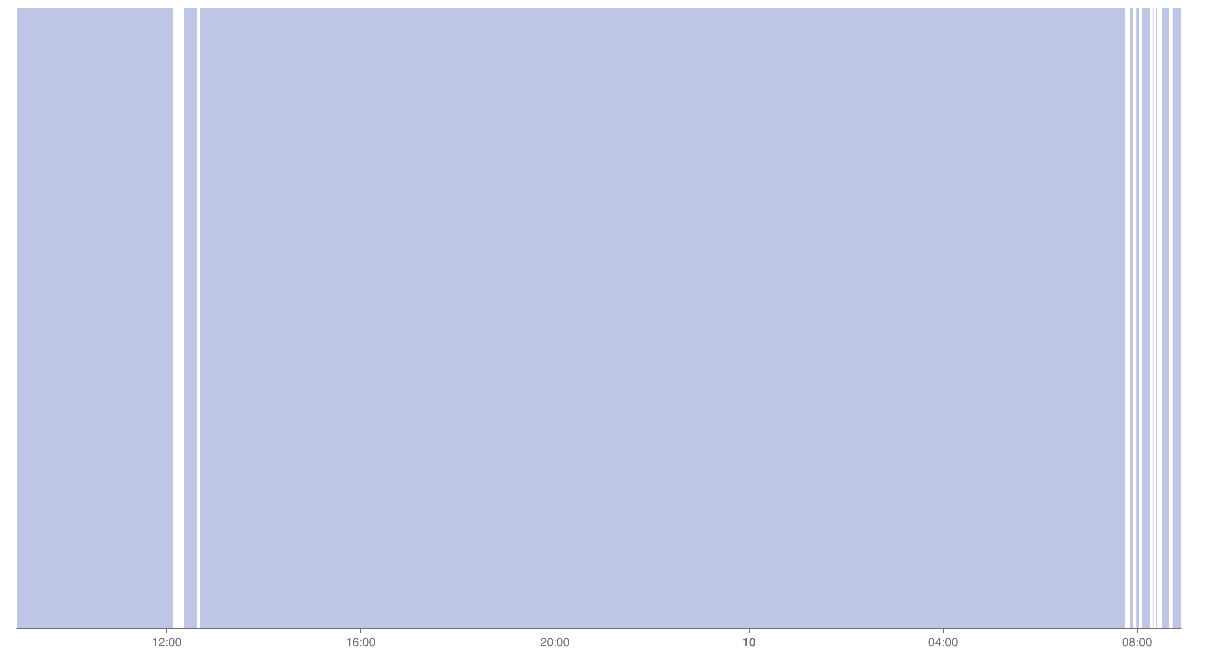

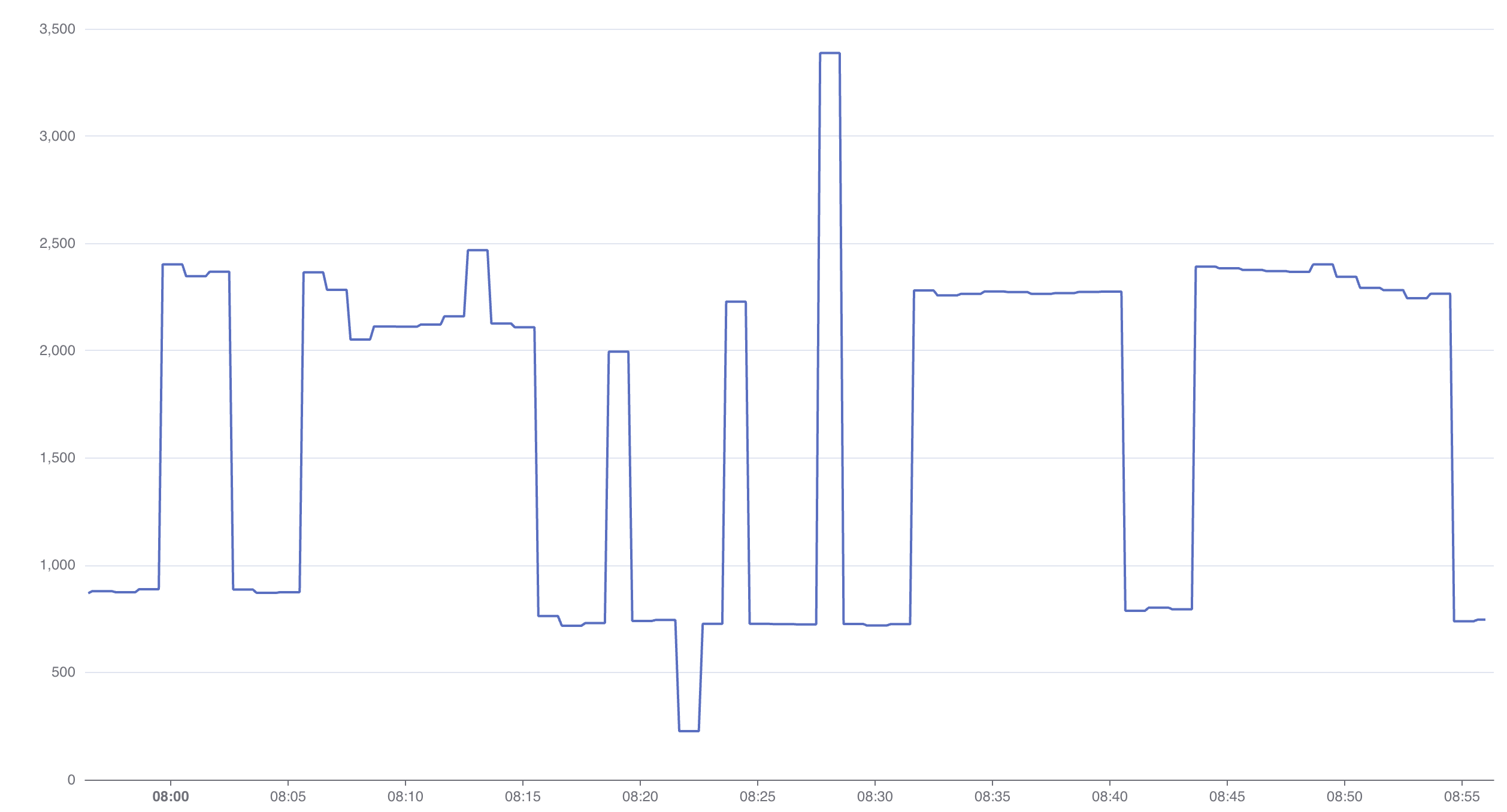

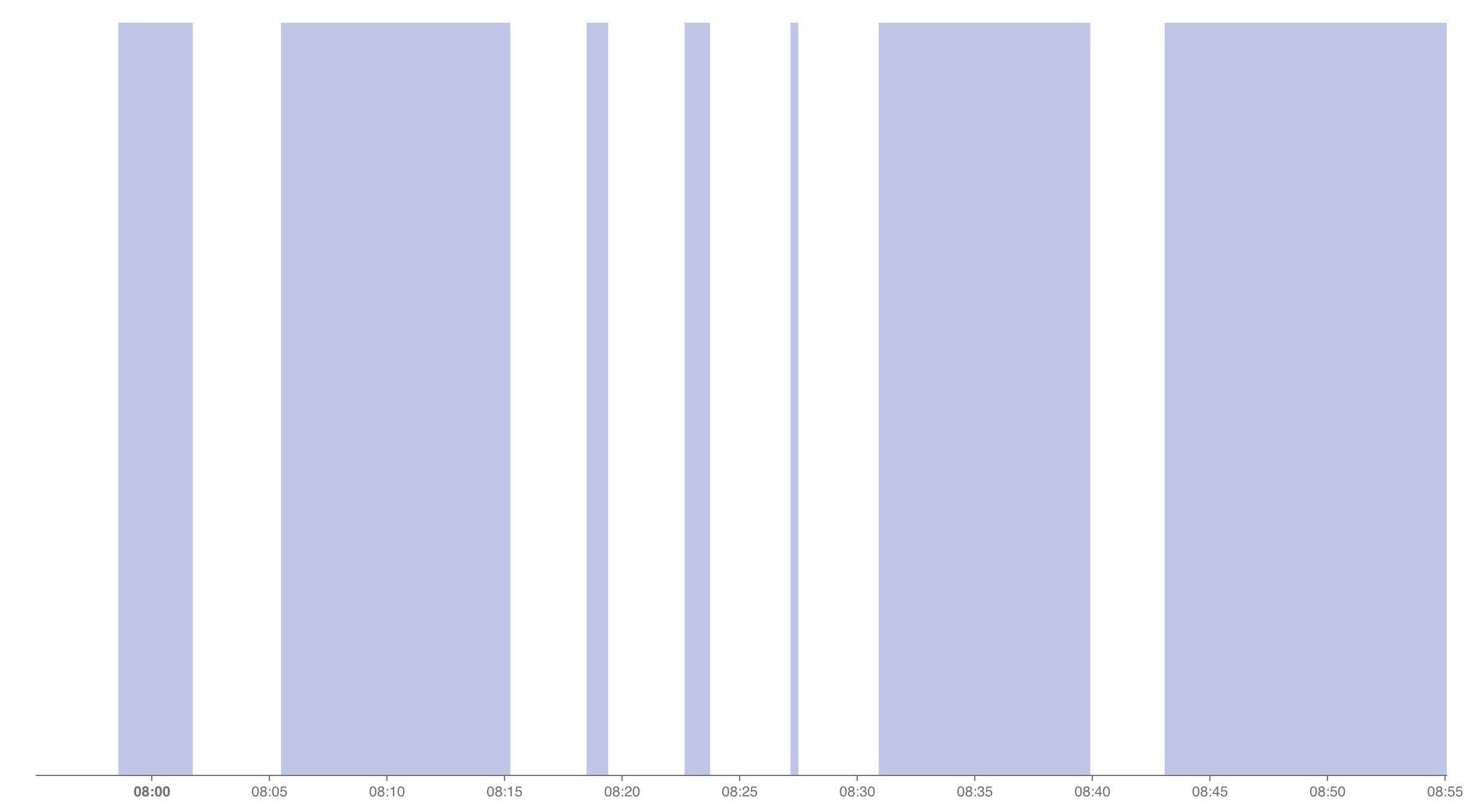

Статистика по 1 каналу за добу ( синім включено, білем виключено ) Статистика по 1 каналу за одну годину ( період максимального навантаження на мережу ) Статистика по потужності за добу
Статистика по потужності за годину

На кожен канал виставляється 4 параметри
1. Потужність при перевищенні якої канал вимикається
2. Потужніть при який канал вмикається
3. Час затримки для виключення каналу
4. Час затримки включення каналу

Мінімальне, ПОСТІЙНЕ споживання в мене близько 80 Вт ( я його називаю холостим ходом
) це різіні блоки живлення, роутер, PON термінал, сервер розумного дому і т.д. . Холодильник та морозилка час від час + 200Вт.
Все це, + різні споживачі ( пральна машина, електродуховка і т.д. ) живляться з виходу АВР.
Бойлер, кондиціонер та насос заведені черз балансир потужності.
Наприклад включено бойлер і в цей час вмикається електродуховка в сумі це буде порядку 3300-3600 ( залежить працюють холодильник чи ні ). На протязі 1 секунди вимкнется 1 канал ( бойлер ). Якщо пройшло ще 5 секунд а споживання не впало ( включили наприклад чайник в ці секунди ) тоді відключится кондиціонер. Ще 10 секунд і не падає споживання нижче 3200 відключится насос.
Включення в зворотньому порядку, спочатку насос, потім кондиціонер і потім бойлер.
