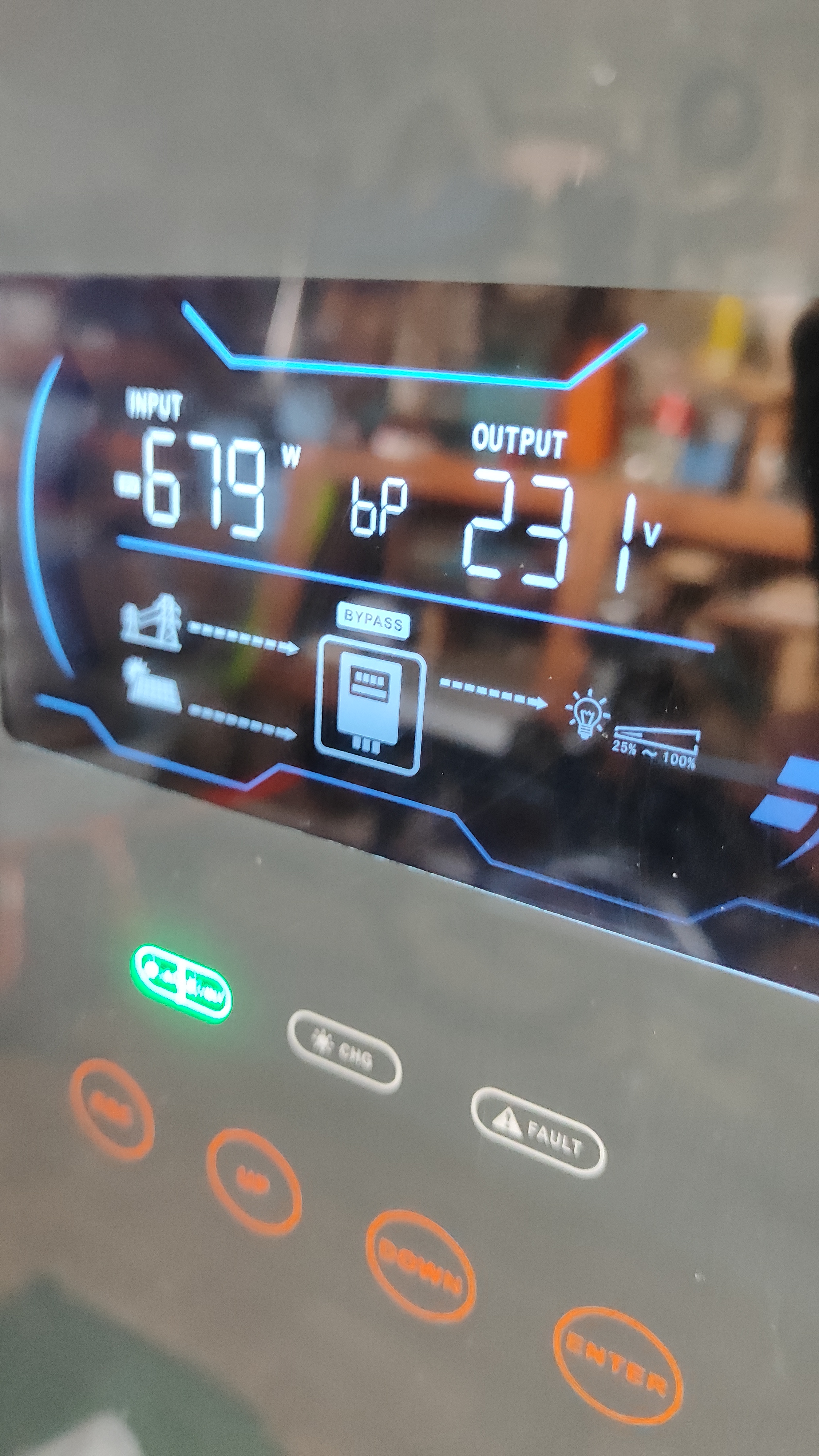

Приїхав POW-HVM4.5K-24V.
Порівнюючи з POW-HVM6.2M-48V-N.
Сучасний дизайн, менше розмір, великий дісплей.
Контактна група на відмінно, якісні клеми для всіх дротів.
В роботі на багато тихший. 3 вентилятори розташовані зверху. Оберти регулюються в залежності від навантаження. При навантаженні до 300 Вт вентилятори майже не працюють, може включитися на малих обертах на секунд 30 раз на 15-20 хвилин.
При роботі в режимі bypass, логіка та ж сама, чим більше навантаження тим більше бере від мережі ( при умові що сонця вистачає ).
При навантаженні менше 100 Ватт, від мережі бере +- 100 Ватт, неважливо є сонце чи нема. При навантаженні більше 1000 Ватт від мережі 20-30 Ватт
При заявлених 55 - 450 VDC range отримуючи від панелей 60-70 ( ранок панелі в повній тіні ), нічого не видає. Генерація відбувається тільки при наявності сонця на панелях, навіть майже затемнених гілками дерев. І напруга відразу піднімається до 160-180, при номіналі поля 204 ( холостий хід ), на виході близько 100 Ватт.
Найбільшу ефективність дає після 13-00 ( 15 серпня ). В піку видавав 2145 Ватт при номіналі поля 2320.

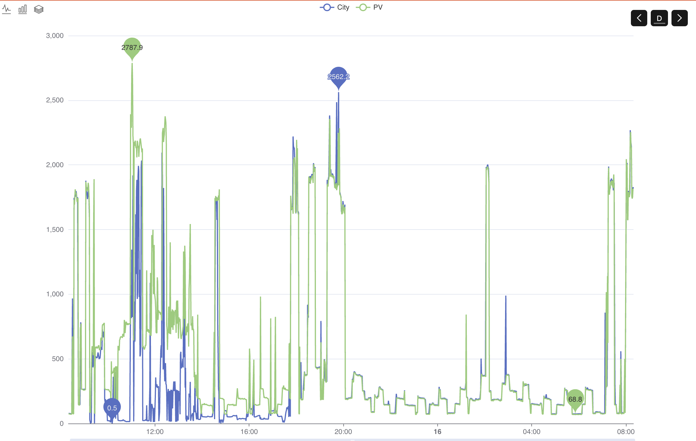

POWMR POW-HVM4.5K-24V
Робота в режимі bypass. Споживання. Сине мережа, зелене вихід з інвертора на споживачів
Пройшов тиждень роботи СЕС в режимі bypass ( без АКБ, яке вже в Польщі ). СЕС вмикається о 9 годині і вимикається об 17-18.
В середньому заощаджує від 3 до 4 кВт на добу. В залежності від споживання і наявності сонця.

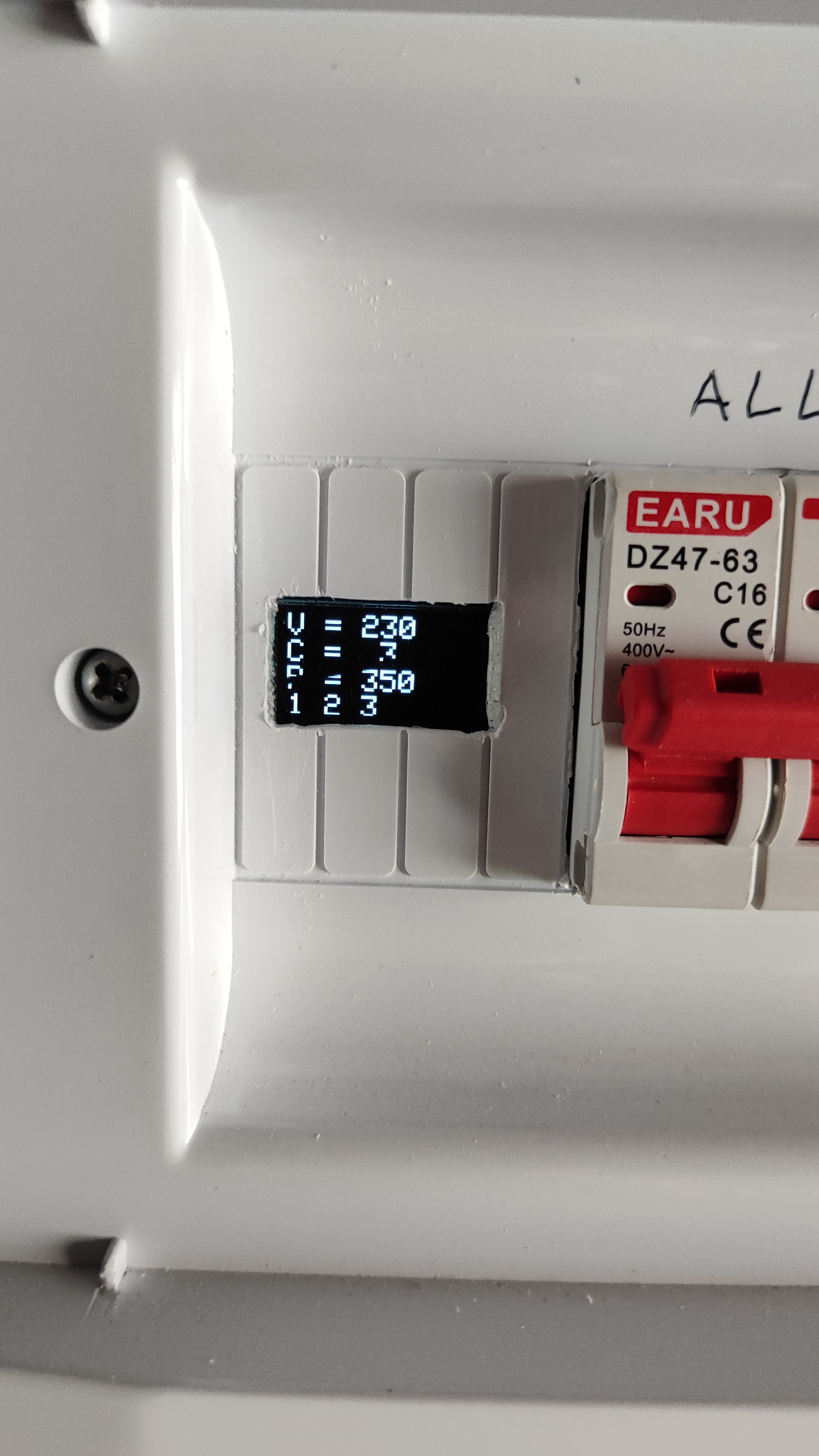

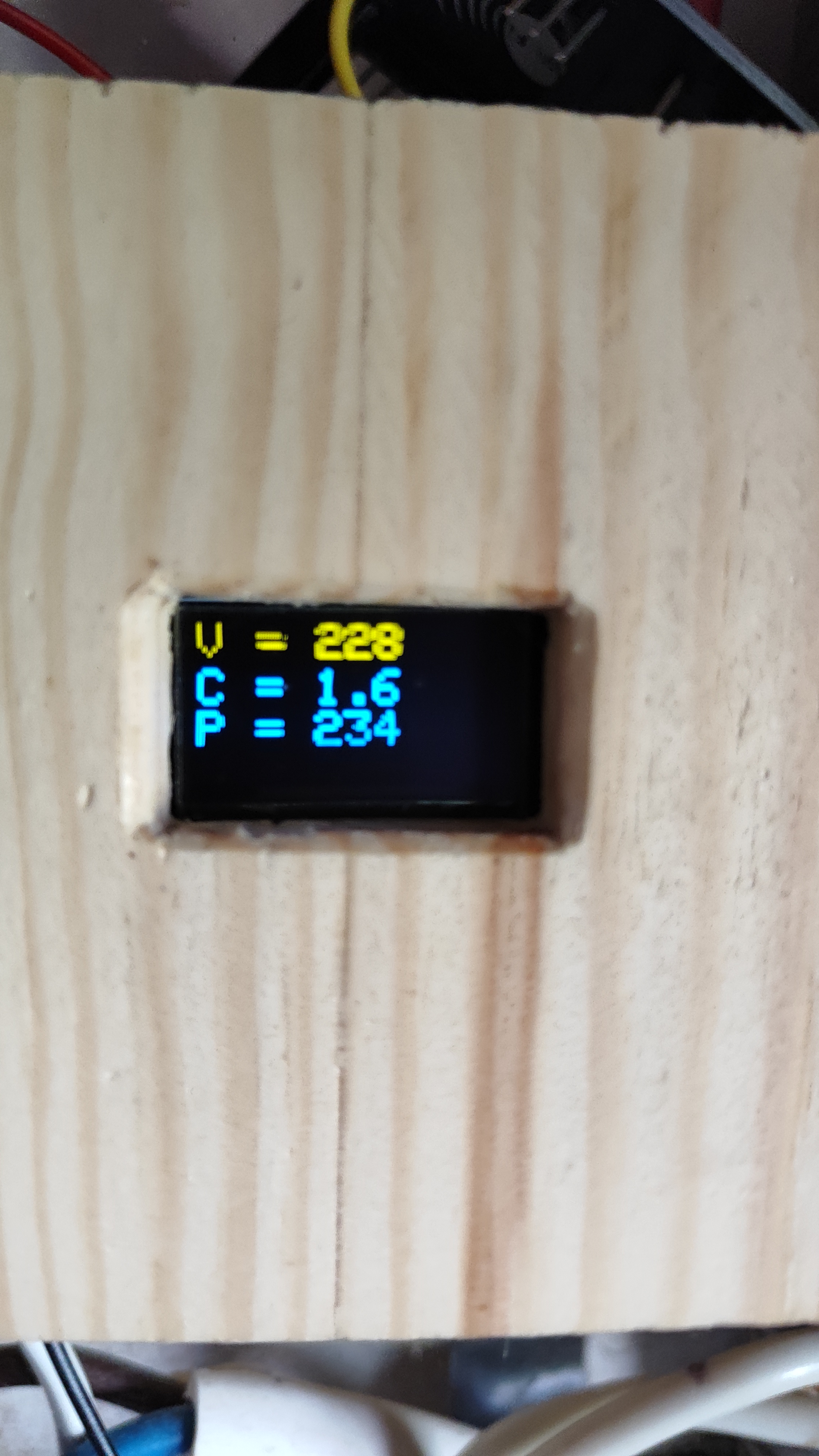

Цікавий момент.
Якщо виставити вихідну напругу в 220 замість 230. В режимі bypass йде менше споживання від мережі при достатньому сонці.
При роботі ТІЛЬКИ від сонячних панелей на власні потреби інвертор споживає 50 Вт. При чому цікаво що це не залежить від того працює вентилятор чи ні.
Цікавий момент.
Коли працює вібраційний насос, споживає близько 300 Вт.
Інвертор бере для нього з панелей +-600 Вт Відає на споживання +- 300Вт І при цьому лічильники з міської мережі теж показує споживання +- 300 Вт Загадка.

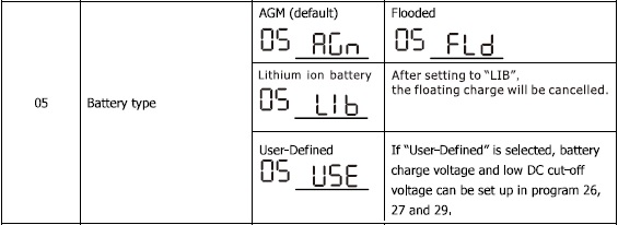

А це є в документації яка була в комплекті (бо в тих, що знаходив інтернеті - немає, тільки AGM/Lithium/User-Defined), чи тільки "фізично" в меню?
POW-HVM4.5K-24V_SettingsItem5.jpg (33.17 Кіб)POW-HVM4.5K, Settings Item N5 Переглянуто 12301 раз
