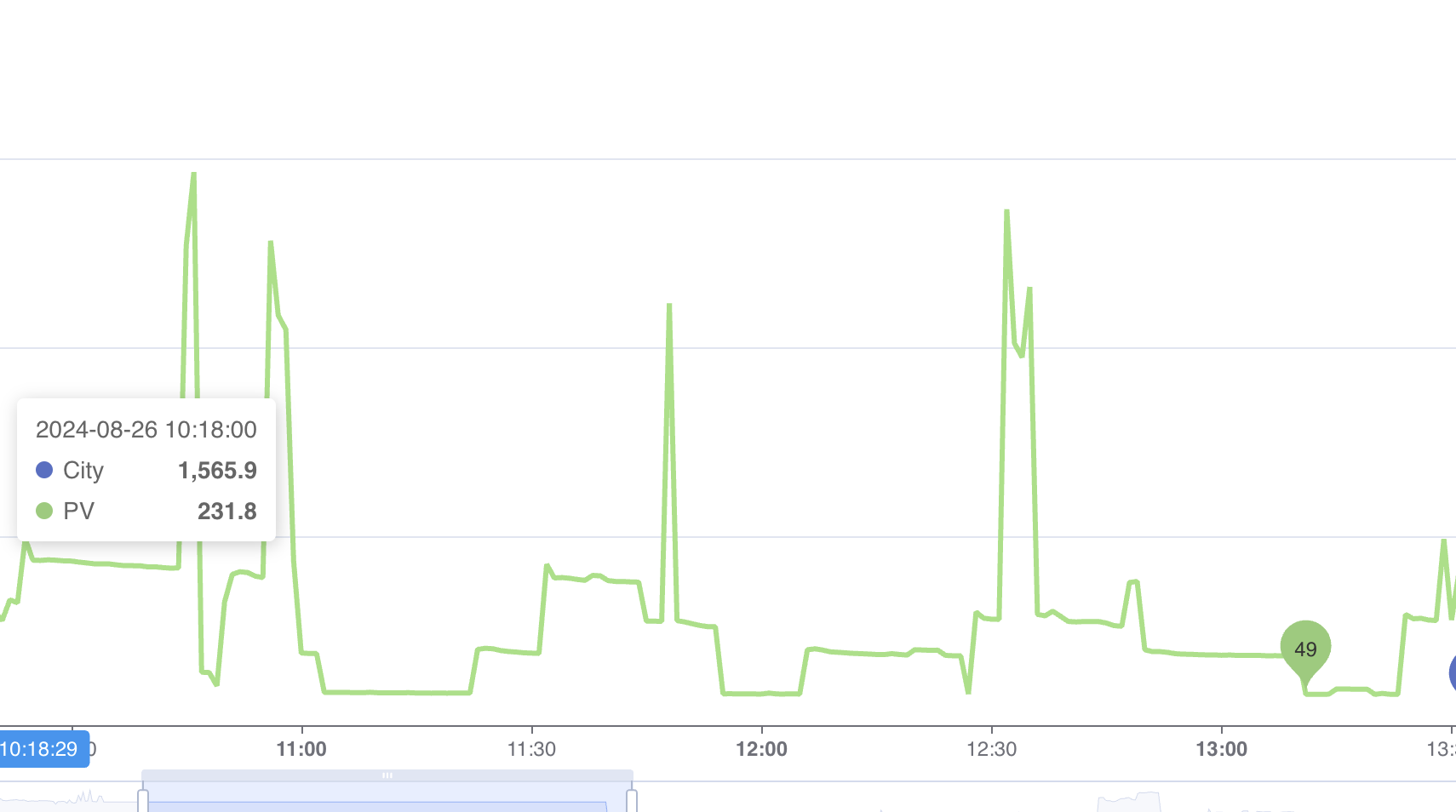

Вчора в перший половині дня СЕС працювала без міського живлення та АКБ ( який все ще їде) в автономному режимі тільки на панелях.
Це вкрай не рекомендований режим роботи! Дуже бажано його не використовувати!
Але. Якщо притримуватись декількох правил то ...
1. Небо повинно бути ІДЕАЛЬНО чистим, без ЖОДНОЇ хмаринки. Проблема в тому що навіть короткочасне невеличке затемнення різко знижує видобуток. Якщо в цей момент буде суттєве споживання, інвертор піде в захист, бо буфера від АКБ чи мережі немає. Що вкрай негативно впливає на його ресурс!
2. Ви повинні знати скільки +- можуть видавати Ваші панелі в той чи інший час доби, і обмежити споживання до цього рівня мінус 30%.
В моему випадку, споживання будинку, без потужних електроприладів +-300Вт ( всі блоки живлення + морозилка + холодильник ). Також залишив насос + 1100 Вт в піку, та робочий режим 400-600 Вт в залежності від відбору води. Бойлер вимкнув.
При цьому мої панелі десь з 11 до 15 години видають близько 1600 - 1800 Вт.
Результат роботи на графіку.
Робота інвертора без АКБ та мережі, тільки на сонячних панелях
