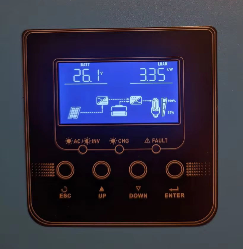

  • Змонтував сам інвертор зовні (там, де вішалка для одягу, з відступами 20/20 см від країв), акумулятор - у шафі, в найближчій секції, відмінно встало, судячи з того, що інвертор фактично не шумить - повітря йому вистачає.
  • MDev писав: Пон січня 13, 2025 10:47 am судячи з того, що інвертор фактично не шумить - повітря йому вистачає.
    Схоже ви його ще ненавантажували. Дайте йому хоча б 1 кВт і почуєте. Особливо якщо живлення буде від АКБ. Від мережі і панелей робить тихіше. У всякому разі мій PowerMr так працює.
