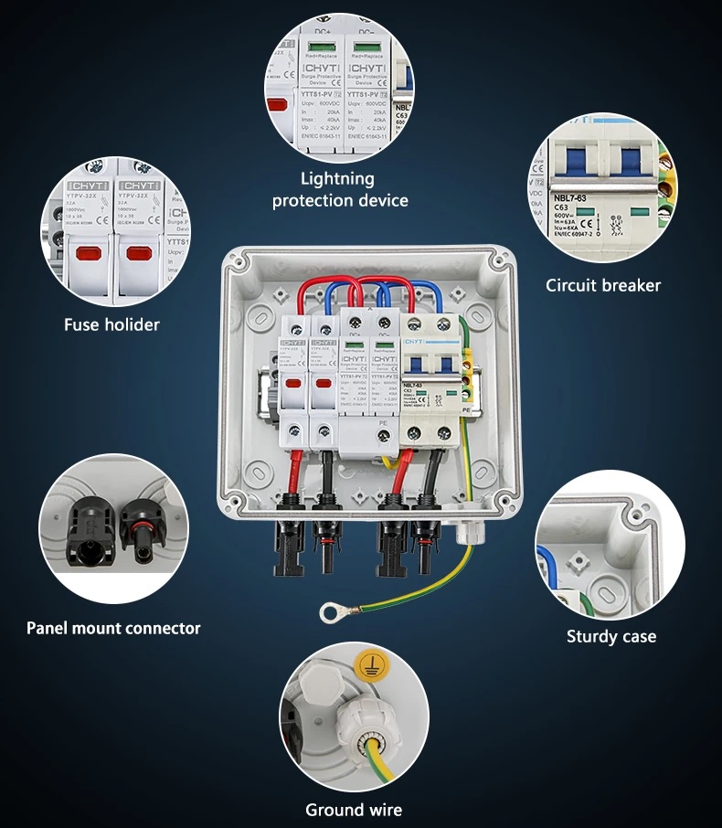

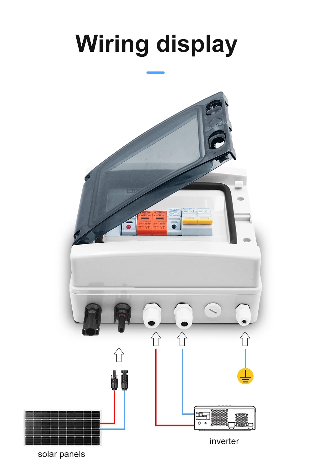

Вхід з панелей приходить на запобіжники.
Номінал запобіжників підбираємо в залежності від струму який видає Ваше сонячне поле + невеличкий запас.
В мене холостий ход поля 14А. Поставив запобіжники 20А.
Далі на модуль грозозахисту, який дуже бажано заземлити! Зверніть увагу, вставки в грозозхист маю бути для постійного струму!
Далі на автомат постійного струму.
Вихід на інвертор.
Є можливість купити вже готові бокси, залишиться тільки завести дроти з панелей, заземлення і вихід на інвертор.
При монтажі будьте уважні, не забувайте про полярність. Не переплутайте +-.
Обвязка сонячної частини інвертора.
