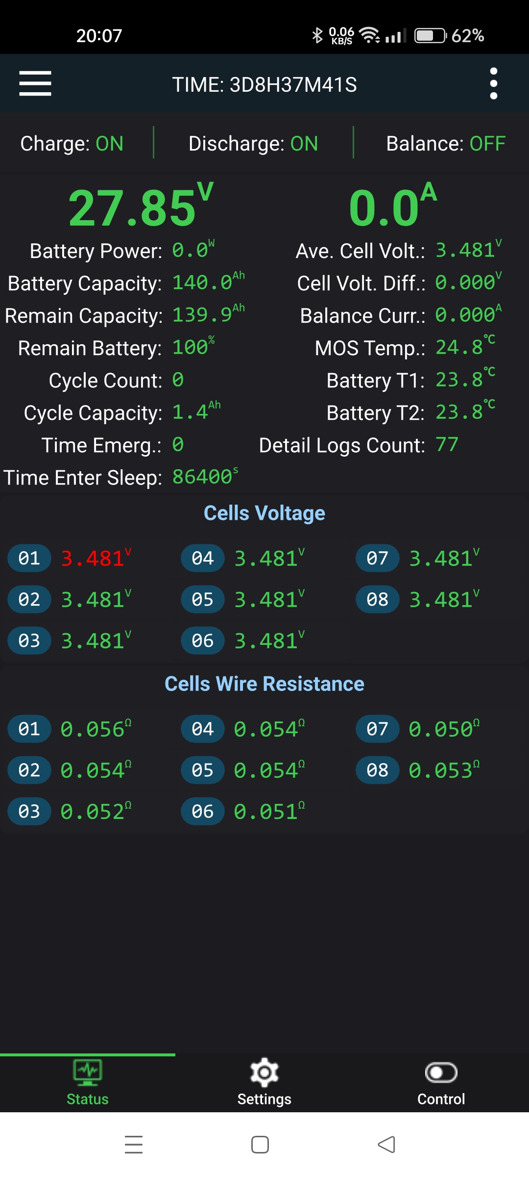

  • mag12360 писав: Суб лютого 08, 2025 8:12 pm При вимкненому інверторі за добу акб просідає ~ на 1V з 27,8 до 26,8 не можу зрозуміти чому.
    Така природа LifePO4. Все що вище 3.33 В на комірку май же немає ємності. До якої б напруги ви не заряджали досить швидко воно опуститься до 3.33 на комірку ( 8 * 3.33 = 26.64 для 24В АКБ ) і далі вже тримається на рівні 3.33 майже без зниження, звісно якщо немає споживання. Тому і немає сенсу високо піднімати напругу заряду 3.4 - 3.45 на комірку і досить. Початок балансування виставляти від 3.4.
    mag12360 писав: Суб лютого 08, 2025 8:12 pm Якщо інвертор працює то напруга стоїть на 27,85В і не змінюється і акб нижче не просідає але і не заряджається до 28.1В.
    Зверніть увагу що я виставляю 28.1 з урахуванням того що в мене інвертор на 0.3 занижує показник напруги на АКБ.
    Судячи з скріншота я б ще знизив трохи напругу заряду. 3.48 то вже зайве. І не звертайте увагу на те що заряд не доходить до рівня виставленного bulk. Там у інвертора якась дивна логіка, я лише раз бачив коли в мене воно доходило до рівня bulk. А так заряджає до float і зупиняється.
    Орієнтуйтесь на те що показує BMS на комірках. В ідеалі як я казав до 3.45 і більше не треба.
    А це ви на PAPOOL АКБ поставили JK BMS?
  • ACDC писав: Нед лютого 09, 2025 1:55 am
    Так, поставив, тільки спаяв два останніх виходи це В8 і В+ в один бо з батарей виходить 7+1 і 1 мінусовий, тобто 9 кінців, а на новому роз'ємі 10 виходів.
    Коли виставив на інверторі 28,2В то одразу в програмі показало 140А/год, а до цього було лише 122,4. Коли знизив до 28,1 то прога показала 139.9А/год ємності. Тому залишив bulk 28,1V. На даний момент при 26,74В ємність показує 139.4А/год.
