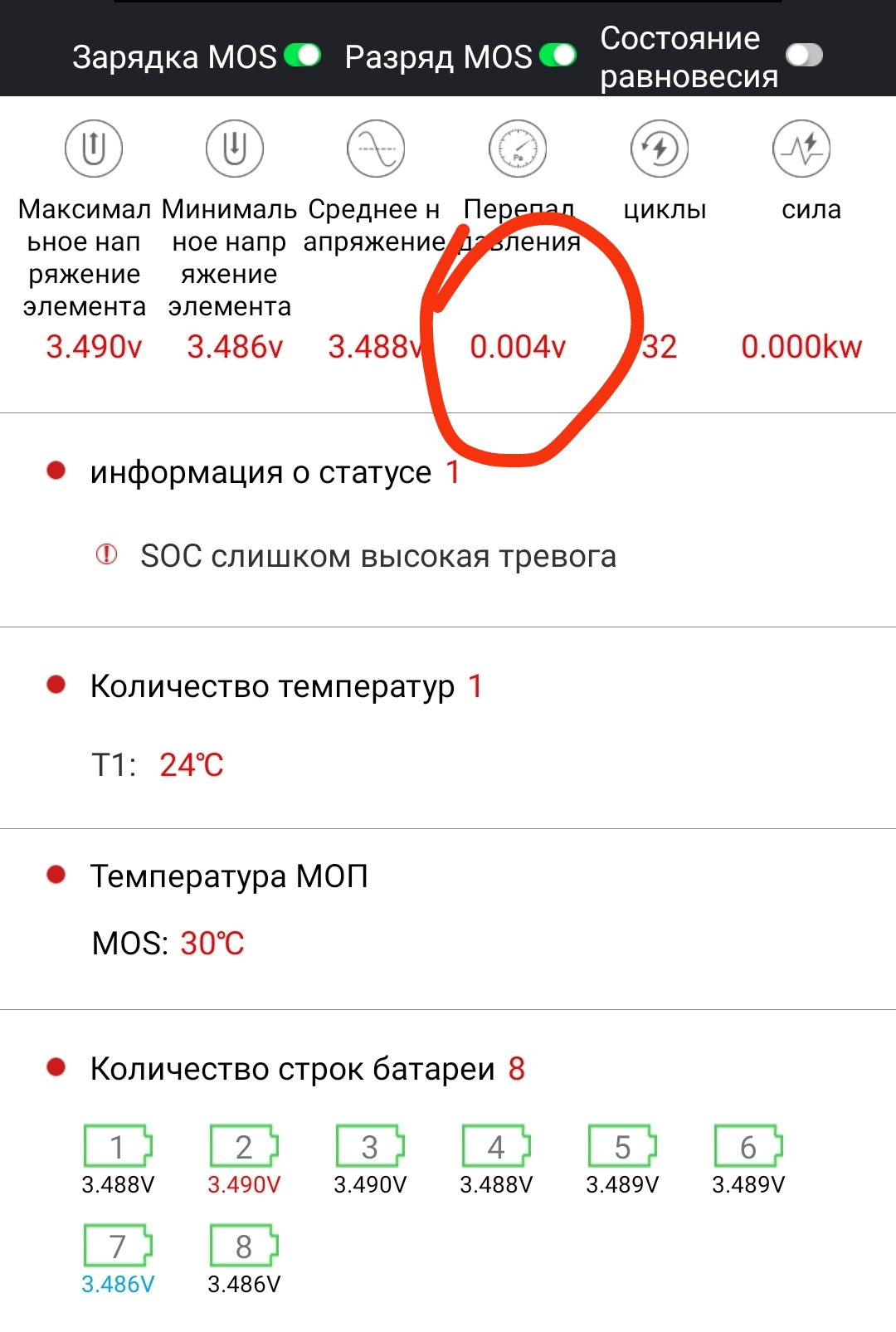

  • ось так виглядає зараз збалансована батарея при повному заряді: розбіжність між комірками 0,004В!!!

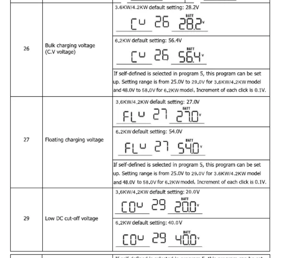

  • Підкажіть, які налаштування ставити по цих пунктах?
    Знімок екрана 2024-11-07 145443.png (233.02 Кіб)
    Переглянуто 14215 разів
  • savelikan писав: Чет листопада 07, 2024 2:55 pm Підкажіть, які налаштування ставити по цих пунктах?
    а в тебе 24 чи 48 вольт?
  • 24, цей самий, що в шапці
    Я зараз граюсь з налаштуваннями. Там не все так просто як описують інтернети. Звісно, можна послухати гуру і виставити bulk в 27.6 а float в 26.8.
    Але там купа нюансів і навіть різниця в 0.1 вольт має велике значення.
    Ще пару днів поексперементую /поспотерігаю і детально розпишу що до чого в окремій темі.
    Поки можна виставити bulk в 27.6 а float в 26.8. Як мінімум буде працювати і не має нашкодити як АКБ так і інвертору

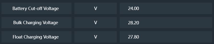

  • в мене так налаштовано

  • В мене інвертор PowMR і при floating 27 вольт споживання 0 Ампер а він далі гуде.
    Ще таку багу помітив, що при заряді 85-90% раптово стрибнуло до 100%.
    Чи пробував хтось ставити на заряд більше ніж 50 Ампер на випадок якщо потрібно буде максимально швидко зарядити, чи все буде ок, якщо поставити 70-80?
  • savelikan писав: П'ят листопада 08, 2024 12:19 pm В мене інвертор PowMR і при floating 27 вольт споживання 0 Ампер а він далі гуде.
    в мене хоть и "щеневмер", але також клон "вольтроніка" - ставив 80А (максимум від мережі) - нормально так тягнув. кулери тількі на максимумі працювали. треба буде ще випробувати 80AC + 30PV = 110 загальних. але ж це потрібно сонце десь узяти :D
  • Це на цьому акумуляторі пробували ставили 80А?
