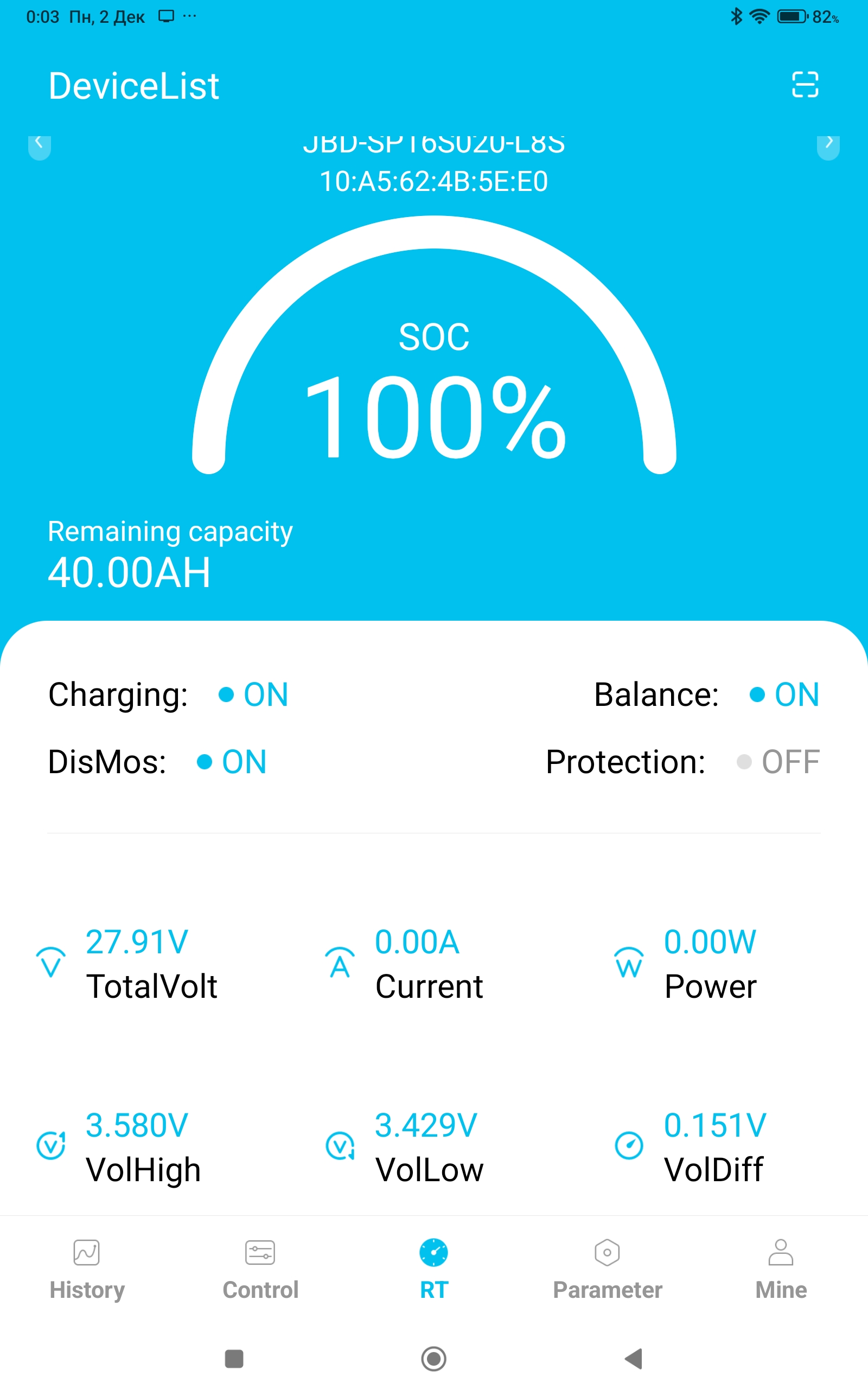

  • Доброго дня! Не підкажете, що означають ці налаштування bms?
    Переглянуто 8443 разів
    При цьому повна ємність показує 40Ah
  • Nominal capacity - Номінальна ємність Вашої батареї. Я так розумію у Вас 140000 mAh ?
    Cycle capacity - Ємність яку АКБ фактично віддала. Цифра буде зростати з кожним циклом заряду-розряду.
    Full charge capacity - Ємність зарядженої АКБ. Тут має бути значення близьке до Nominal capacity.
    Ви щось змінювали в налаштування?
    Так бо у Вас Full charge capacity = 40000 mAh = 40 Ah
  • Дякую. Налаштування не змінював, такі були встановлені. Поставив Full charge 140Ah. Відразу показало рівень заряду нижче.

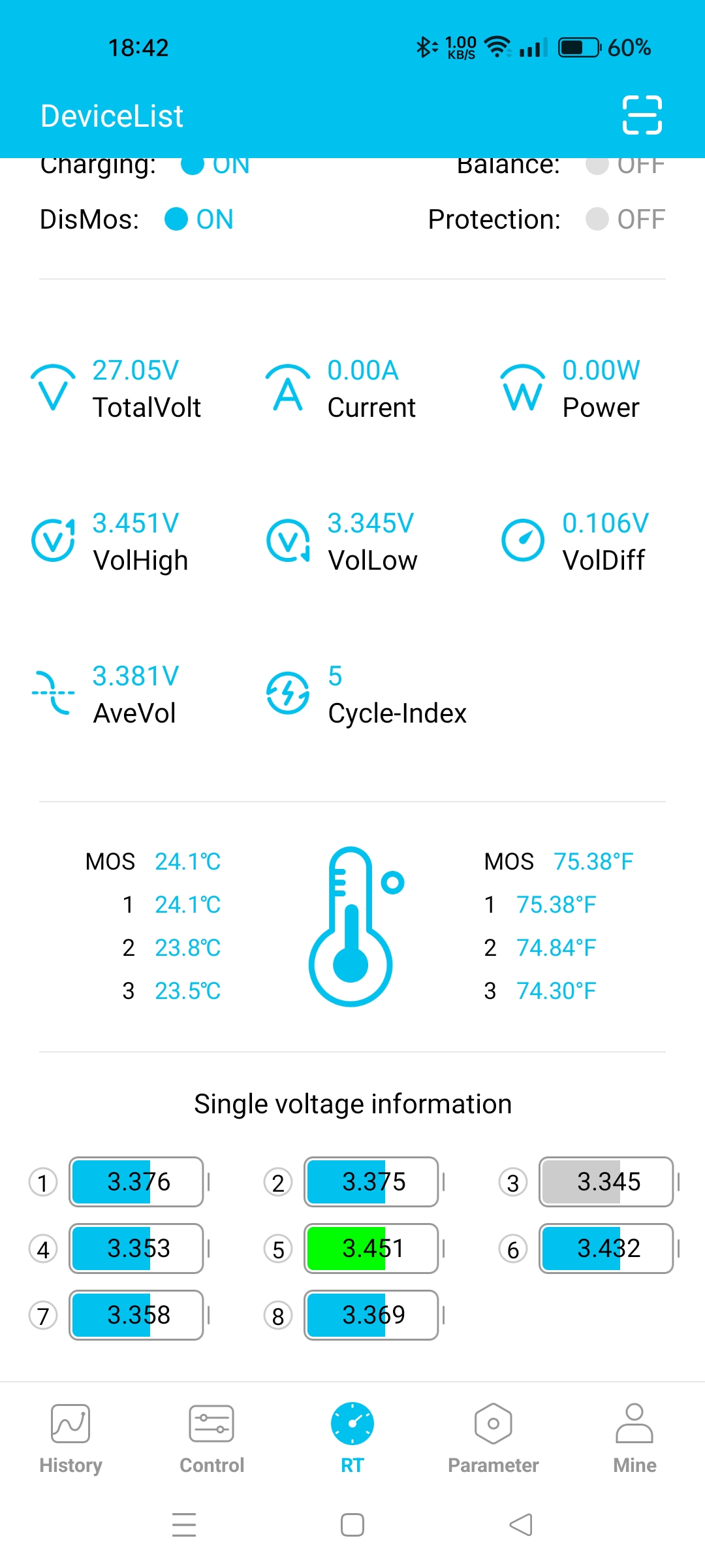

  • Пояснічть чому такий розлад по коміркам, будь ласка.
    Пояснічть чому такий розлад по коміркам, будь ласка. Переглянуто 8360 разів
    Востаннє редагувалось Суб грудня 21, 2024 6:48 pm користувачем mag12360, всього редагувалось 1 раз.
    Судячи зі скріншоту у Вас вимкнуто балансування. Balance OFF
    Тому і такий розбіг.
    Причини чому вимкнуто балансування
    • виставлено дуже високий поріг напруги початку
    • виставлено велике значення для розбігу по комірках
    • взагалі вимкнуто балансування
