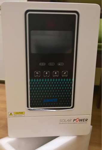

  • Вчора отримав інвертор, але без світла було не до розбирання, а тим паче - увімкнення/тестування))
    Сьогодні увечері світло має бути, так що і потестую, і фото нутрощів зроблю)

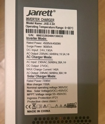

    Поки що "зовнішні" фото.
    Jarrett JAB-4.5K.jpg (94.62 Кіб)
    Переглянуто 9135 разів
    Jarrett JAB-4.5K (характеристики).jpg (45.51 Кіб)
    Переглянуто 9137 разів

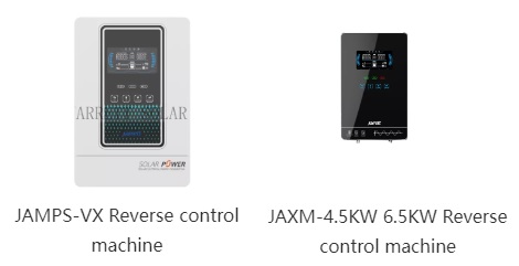

    Вигляд не такий, як у POW-HVM-4.5 (Jarrett JAXM з оф.сайту), а такий як у Jarrett JAMPS-VX
    JAMPS-VX/JAXM на оф.сайті
    Jarrett JAMPS-VX JAXM.jpg (19.41 Кіб)
    JAMPS-VX/JAXM на оф.сайті Переглянуто 9137 разів

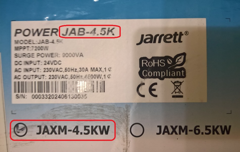

    Хоча, можливо, на оф.сайті переплутали, бо на упаковці написано JAXM, а картинка (і на коробці, і "в реалі") як JAMPS-VX)))
    А поверх, ще наклейка JAB-4.5K (схоже що саме це - модифікація 2024-го), чого на оф.сайті взагалі немає!

  • Дисплей і кнопки як у powmr.
    Цікаво що в середині.

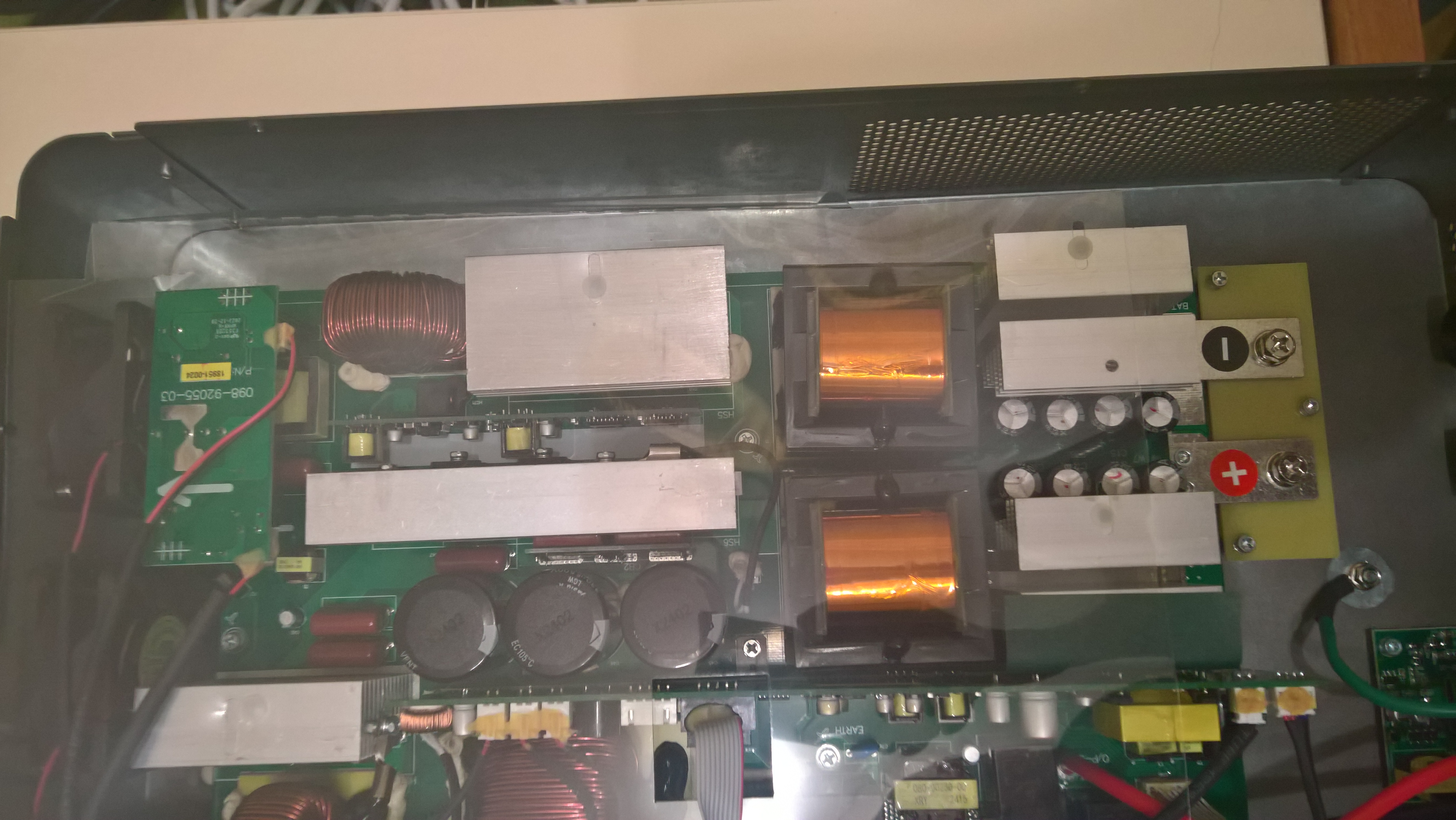

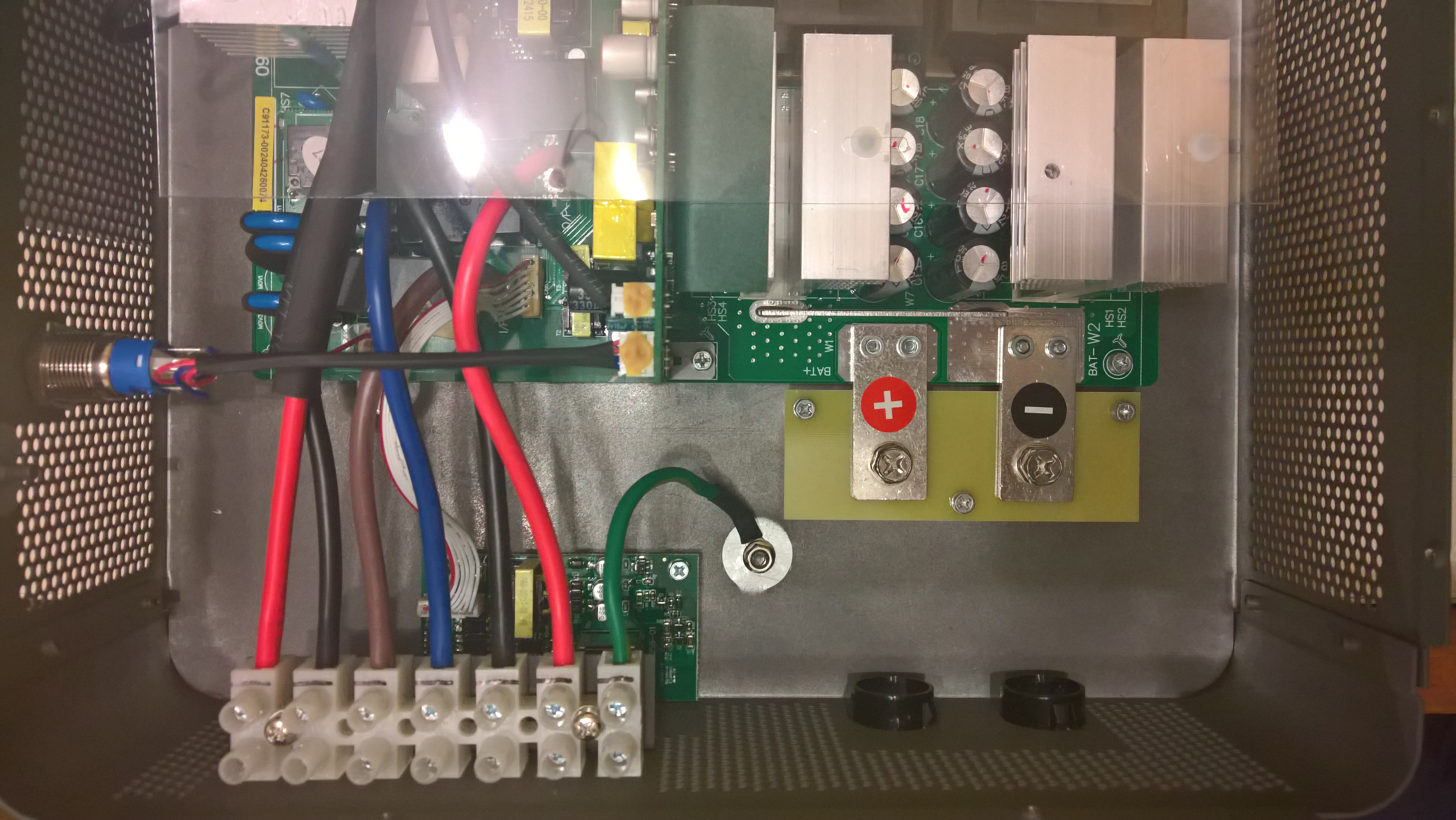

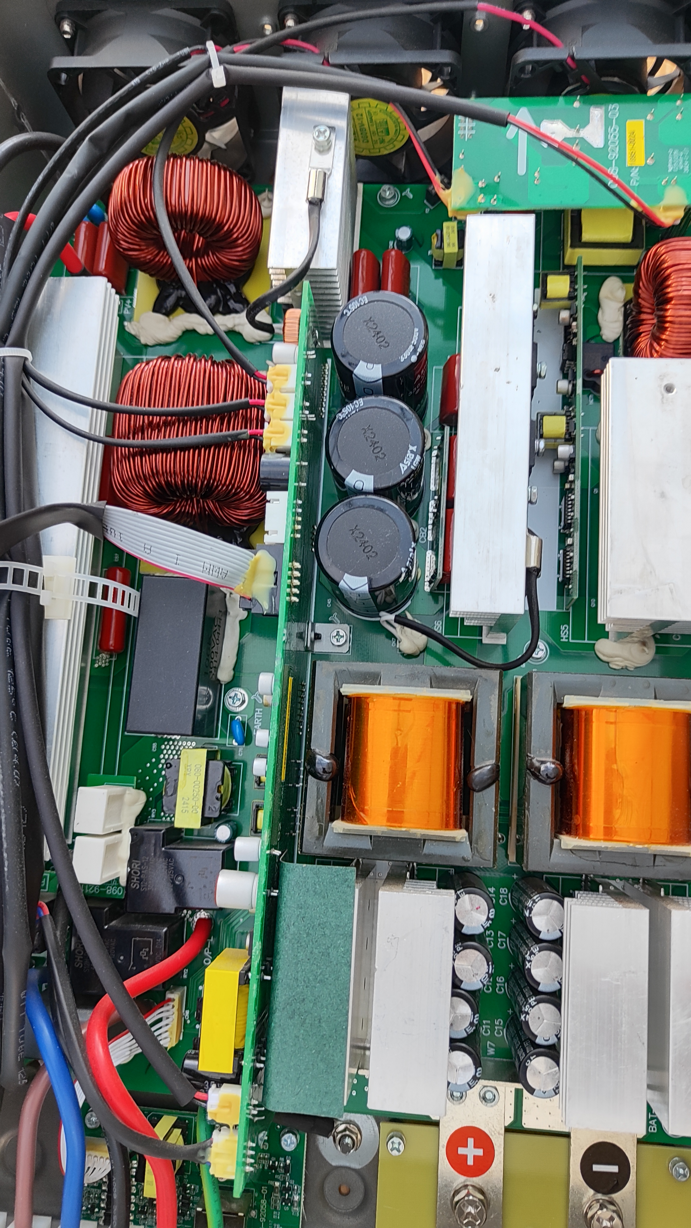

    Ось так він виглядає всередині.
    По шуму, у режимі байпас - при навантаженні з ~300Вт до ~2кВт - майже прийнятно. Вночі, за однією дверью (він на кухні), майже не чутно. В мене ще мережеве сховище з 25 дисками, так диски трохи гучніше працюють) А от більше 2 кВт (перевіряв тільки ~3,5 кВт, не було часу), вже гудить як "гарний" сервер)).
    І це тільки попередні "дослідження", бо не було багато часу. Але один висновок вже можу зробити - регулювання обертів буду ставити обов'язково, бо сам він "регулює" оберти не плавно, а поступово, і ступенів 2 чи 3, не більше. А головне - що він явно "орієнтується" на навантаження, а не на внутрішню температуру (можливо і враховує нагрів, але тільки "на другому етапі", більш як "екстрений випадок"). Тобто, відразу вмикає доволі великі оберти, хоч це всього 300Вт, а в мене мінімальне цілодобове навантаження ~400Вт. Впевнений, що десь до 600 Вт зможу його "втихомирити"))

  • Ось так він виглядає всередині.
    Один в один як мій PowMr 4.5

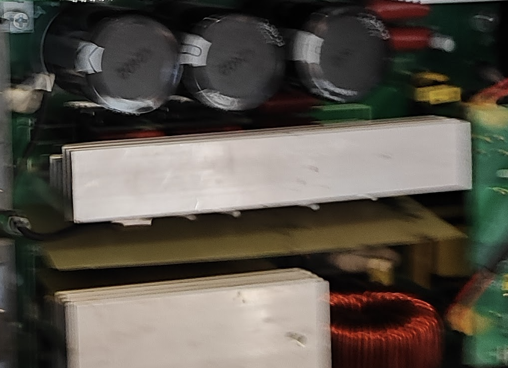

  • Якщо вже розібрали. Раджу ось тут прокласти текстоліт.
    Переглянуто 9110 разів
    Бо коли пробиває діод, а таке трапляється. То може спалити щось на платі навпроти.
