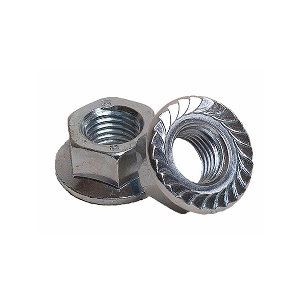

    4. З часом затяжка гайок слабкішає. Бажано використовувати тарільчату шайбу. Перемичка, балансувальний провід, тарільчата шайба, гайка.
    в комплекті до банок в мене були гайка самоконтрольні (до 24В батареї):
    Переглянуто 8660 разів
    вони не слабшають.
    а до 12В - були болти з гровером. також не слабшають.

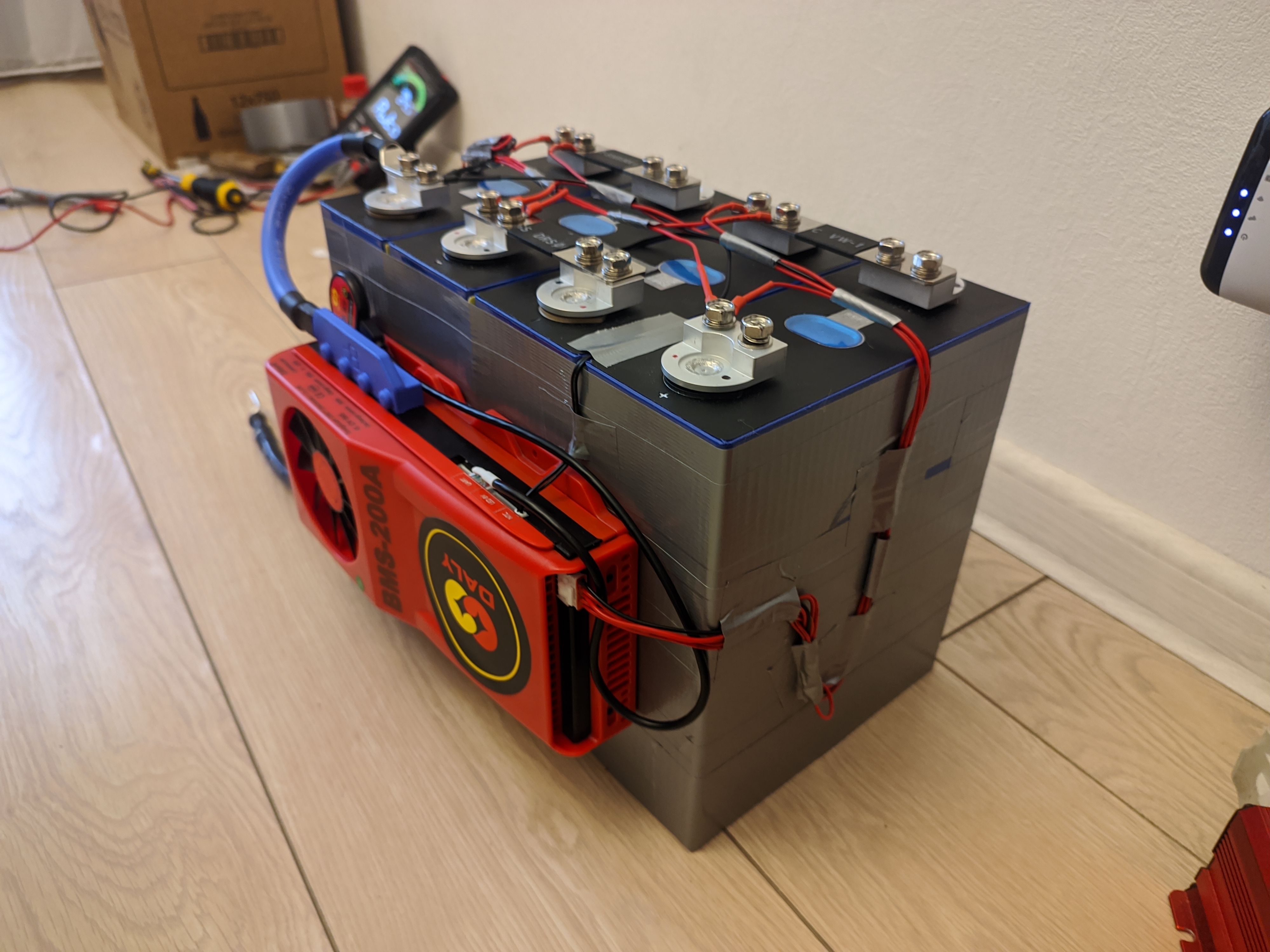

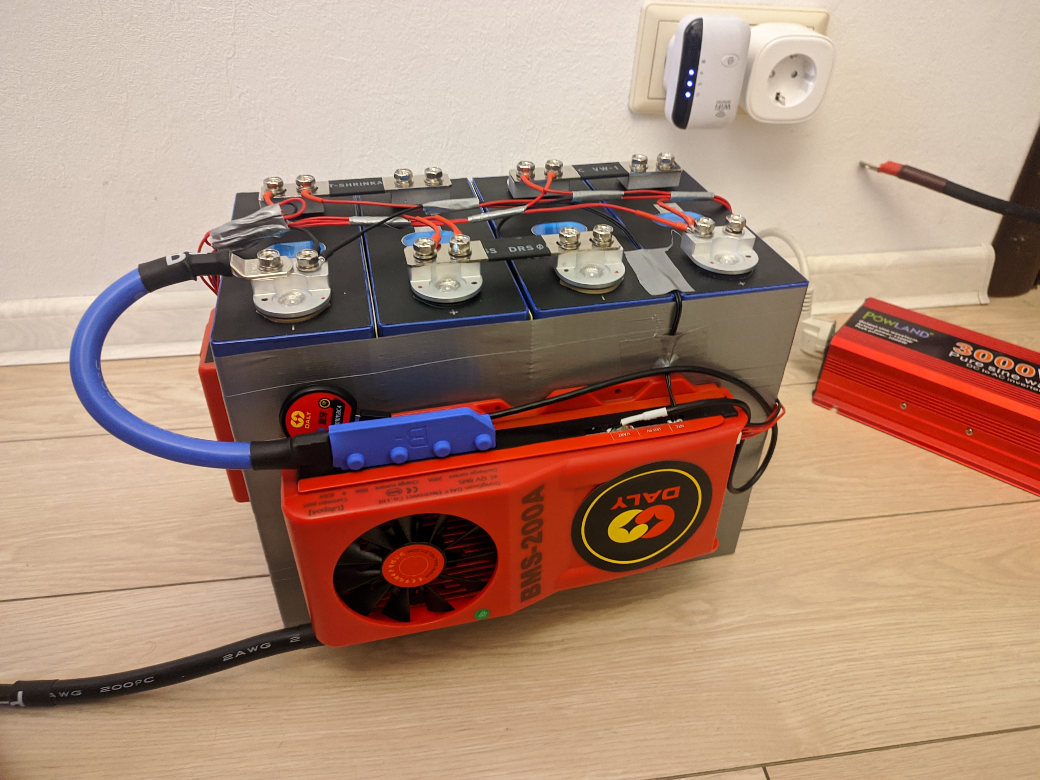

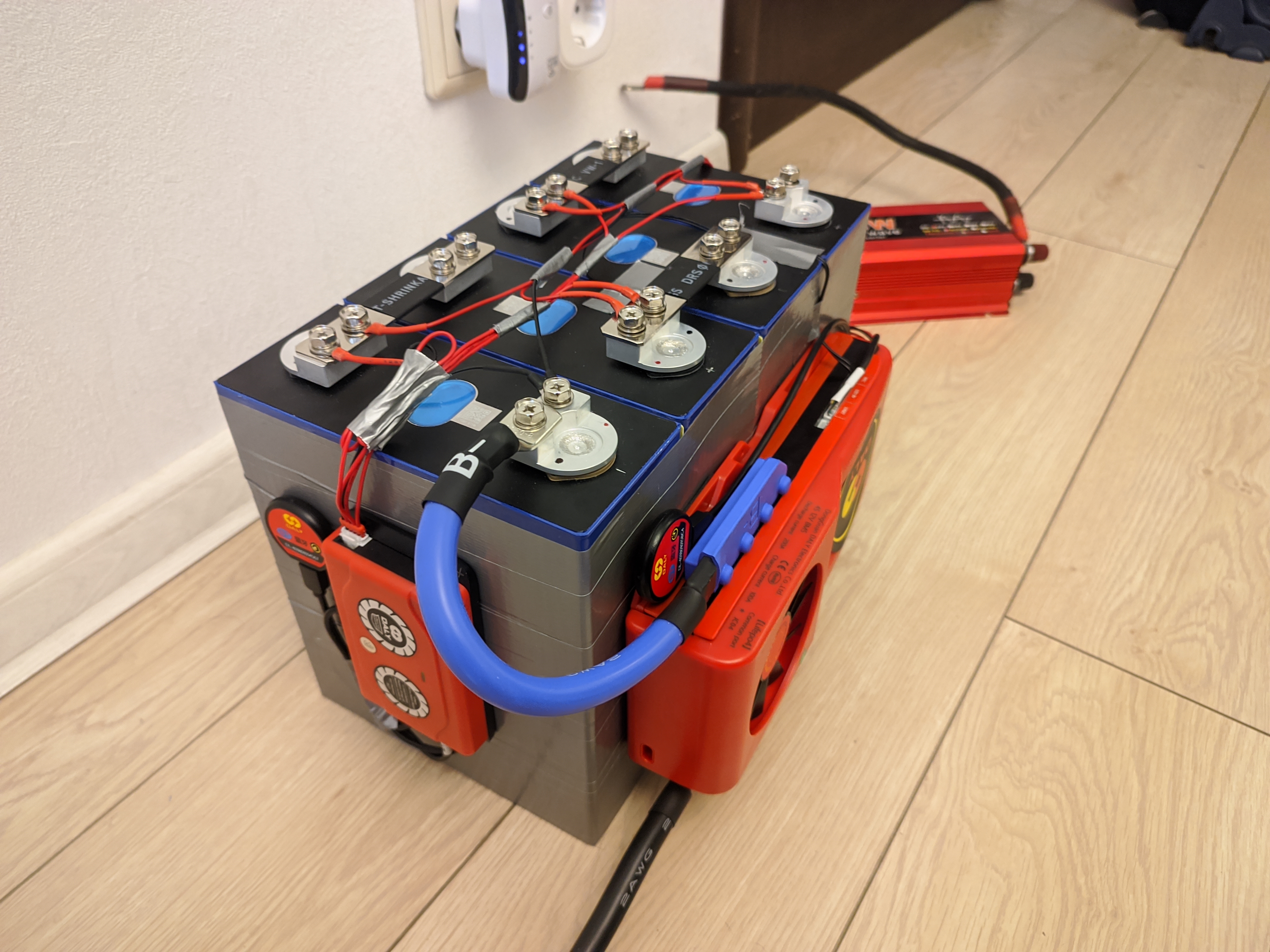

    ну і от таке вийшло (12в) LF304:

    шуруповертом не ризикнув. в мене є викрутка з головками. щось накшталт такої
    Зображення
    тягнув просто руками. це не ключ - там немає важеля! тому зірвати майже неможливо, хоча тягнув майже максимально.
    після збірки спеціально навантажував 120А струмом і перевіряв - нічого не грілося.

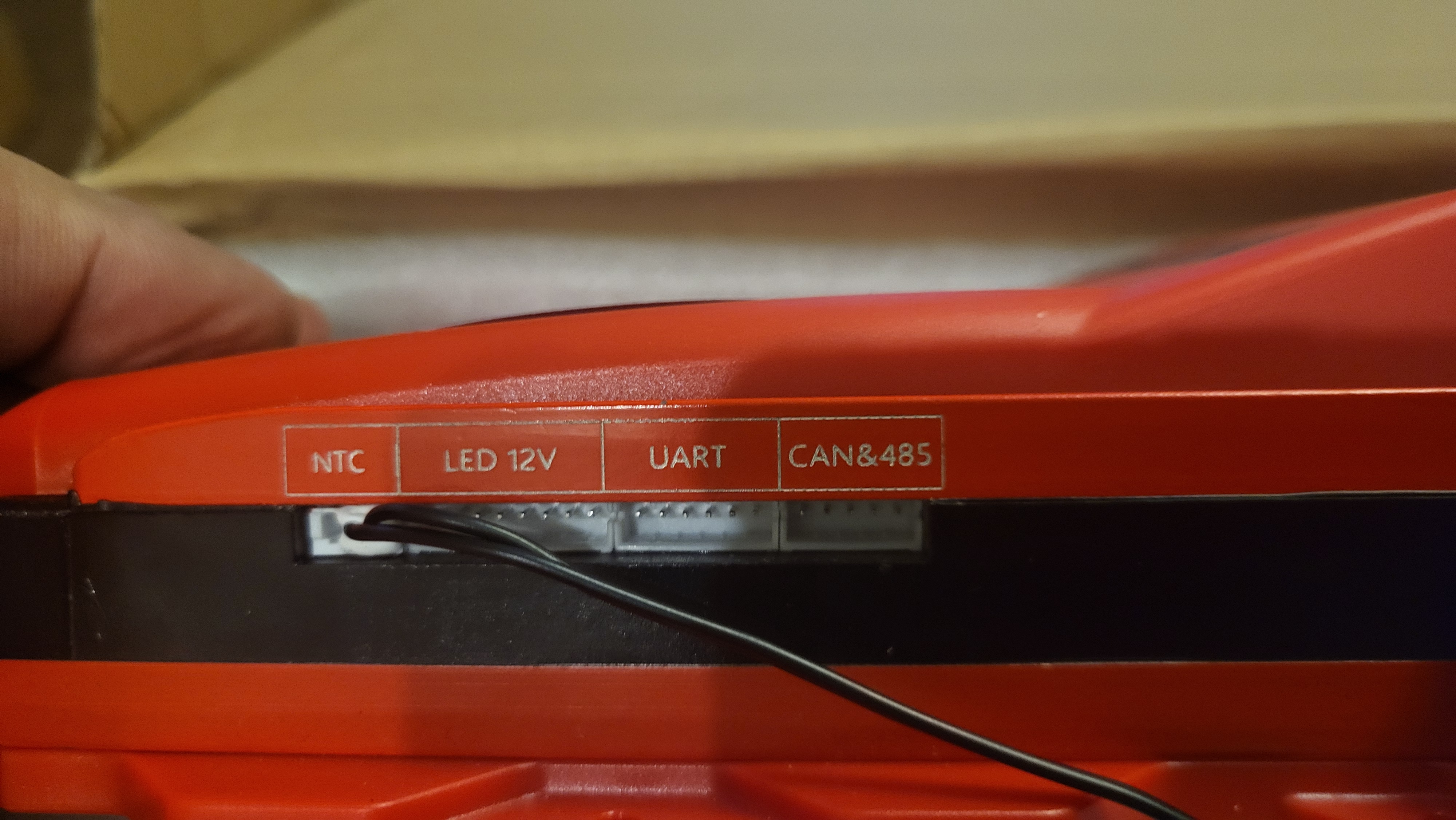

  • Доброго дня. Дивлюсь на фото, у вас така ж бмс як у мене, тільки моя на 16s. Чи не могли б ви поділитись інструкцією, особливо портів, бо мій китаєць завтикав і не положив мені її. А на оф сайті з такими портами я знайти поки не зміг.
  • Андрій писав: Вів жовтня 29, 2024 11:39 pm Доброго дня. Дивлюсь на фото, у вас така ж бмс як у мене, тільки моя на 16s. Чи не могли б ви поділитись інструкцією, особливо портів, бо мій китаєць завтикав і не положив мені її. А на оф сайті з такими портами я знайти поки не зміг.
    що саме вас цікавить? там лише 3 порти: NTC/LED 12V/UART
    NTC - для підключення виносного датчика температури
    LED 12V - для підключення дисплеїв, дата-кабелів, тощо... має управління підігрівом батареї (за необхідності)
    UART - дата-порт. вай-фай/блютуз/дата-кабелі/дисплей тощо...

  • Androll писав: Сер жовтня 30, 2024 7:18 am
    Мене цікавить порти led 12v і parallel.
    Переглянуто 8603 разів
  • parallel, думаю, просто дублює UART з іншого боку. щоб дроти не тягнути.
  • Ні там на один пін більше
