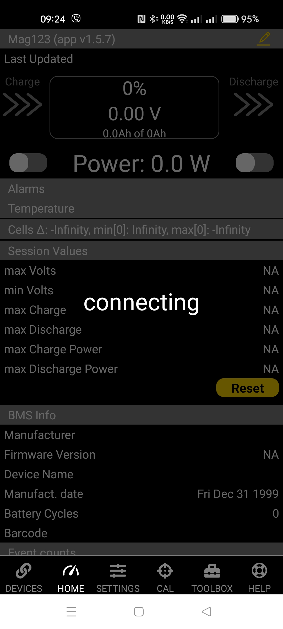

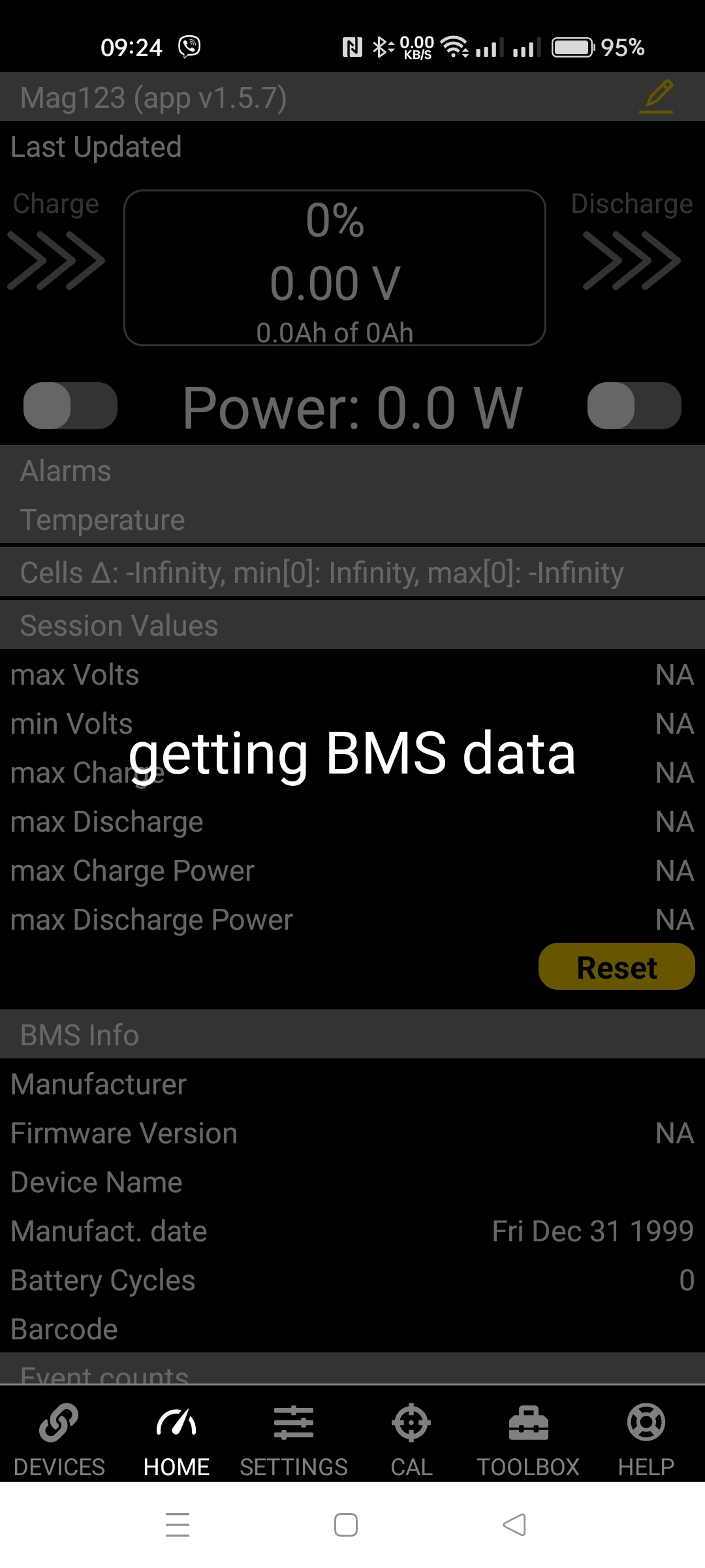

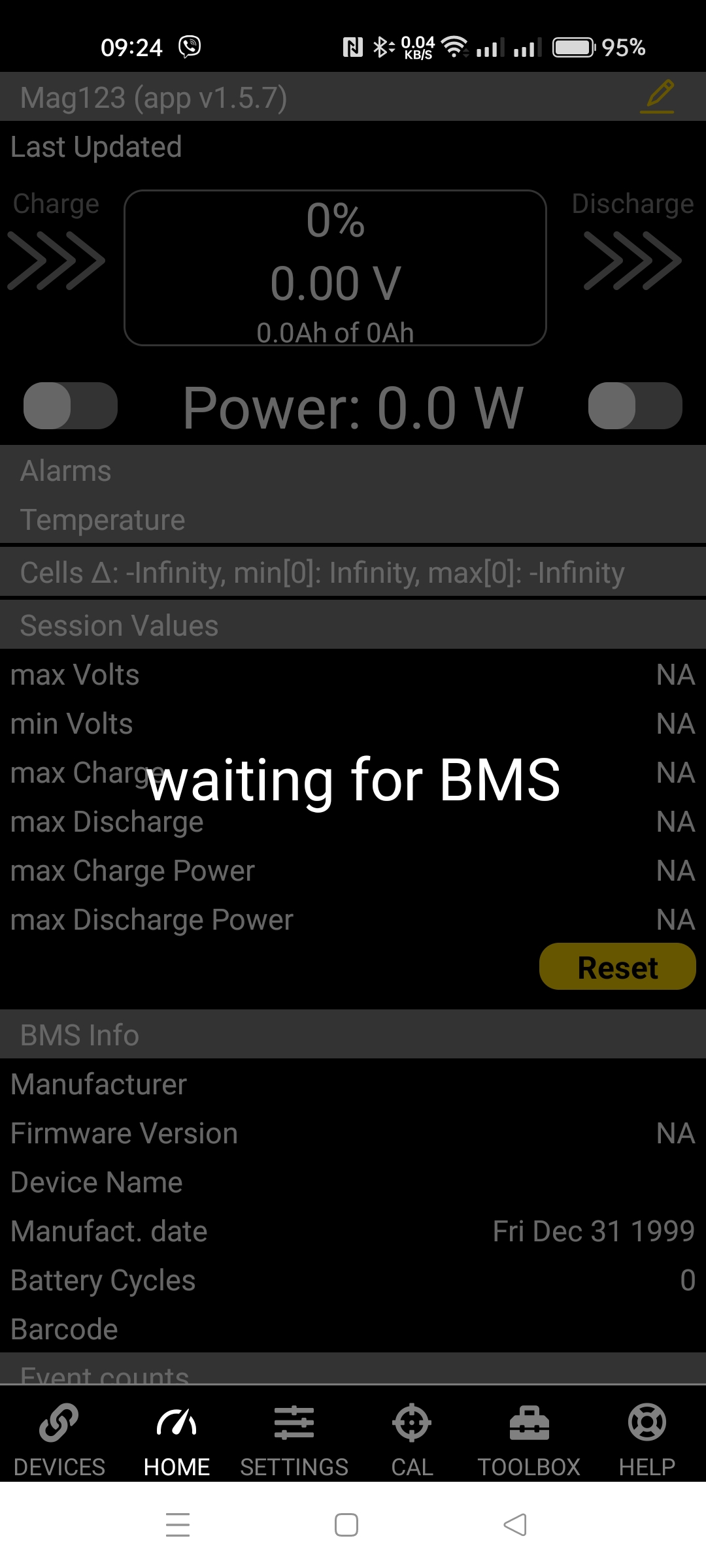

  • ACDC писав: Пон грудня 30, 2024 12:56 am
    mag12360 писав: Нед грудня 29, 2024 9:09 pm "Слоник" все бачить але, як і в Вас, налаштування не активні.
    Спробуйте Overkill Solar
    Переглянуто 33178 разів
    Очікування бмс
    Очікування бмс Переглянуто 33178 разів
  • Спробував, результат вище.Тобто зв'язку з БМС немає хоча прога його бачить. Я так дамаю, що БМС пішов в блок!? Чи може треба було очікувати десь до 5 хв для зв'язку з БМС? Якщо БМС гавкнув то можливо Ви мені порекомендуєте БМС на lifepo4 акум 140 Ah 24V? І чи можна ставити БМС з нижчим амперажом ніж акумуляторний, тобто в мене на 140 Аh, а БМС ~80A? Дякую за терпіння зі мною спілкуватися і за розуміння
  • mag12360 писав: Пон грудня 30, 2024 9:33 am Я так дамаю, що БМС пішов в блок!?
    Ні. Ваша BMS працює, тільки вона залочена і ви не маєте доступ до налаштувань.
